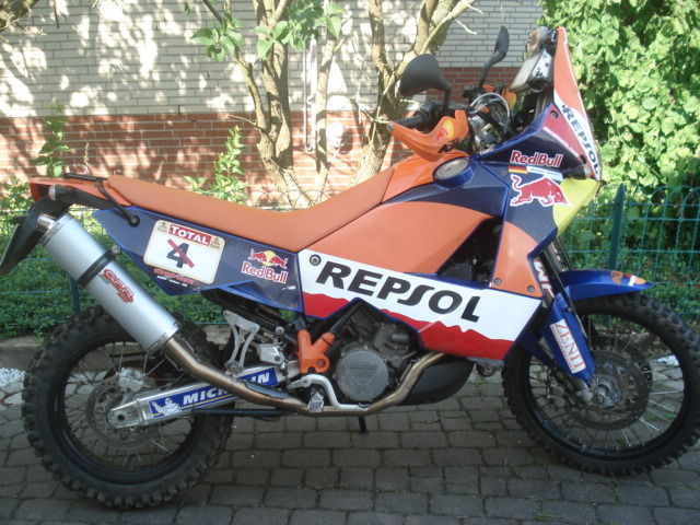

BeitragVerfasst am : So, 23. Jun 2013, 16:43    Titel: Antworten mit Zitat
Good lookin´!
sven e.Offline
Anmeldungsdatum: 28.09.2012
Beiträge insgesamt: 1077
LC8 Adventure 2011 ABS/R
1290 SAR
BeitragVerfasst am : So, 23. Jun 2013, 22:05    Titel: Antworten mit Zitat
sieht klasse aus
CptLatzOffline
Anmeldungsdatum: 31.10.2011
Beiträge insgesamt: 252
KTM LC8 Adv 990, 2008
 →  22.000 km
ZX 10R Bj. o6
BeitragVerfasst am : Mo, 24. Jun 2013, 7:05    Titel: Antworten mit Zitat
hui...klasse gemacht!!! Wink

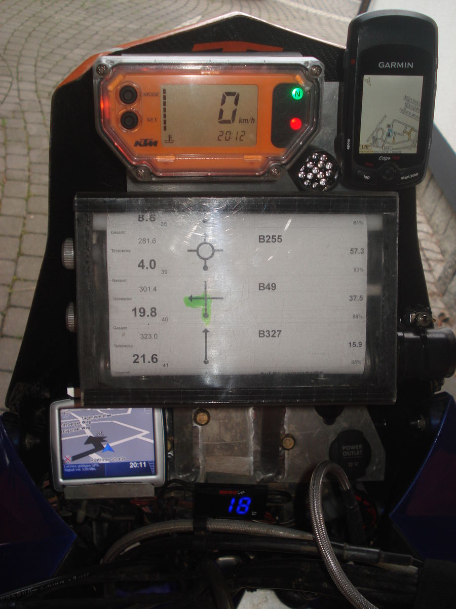

BeitragVerfasst am : So, 30. Jun 2013, 22:59    Titel: Antworten mit Zitat
So wieder etwas weiter gebaut.
Meine Comandozentrale

BeitragVerfasst am : So, 30. Jun 2013, 23:02    Titel: Antworten mit Zitat
Zwei Onroad-Navis, aber kein stell- und eichbarer Tripmaster mit 10m Genauigkeit?
Scott-yOffline
Anmeldungsdatum: 23.09.2012
Beiträge insgesamt: 1870
 →  57.000 km
BeitragVerfasst am : So, 30. Jun 2013, 23:43    Titel: Antworten mit Zitat
Ja ,dafür muß ich noch Geld sammeln. Wink
struppiOffline
Anmeldungsdatum: 19.10.2012
Beiträge insgesamt: 160
BeitragVerfasst am : Mo, 1. Jul 2013, 12:25    Titel: Antworten mit Zitat
Hast Du das Tachokabel verlängert? Sieht ziemlich weit oben aus, bei meiner Konstruktion musste ich wieder ein paar cm zurückbauen, da das Kabel leider zu kurz war...
BeitragVerfasst am : Mo, 1. Jul 2013, 12:50    Titel: Antworten mit Zitat
struppi @ Mo, 1. Jul 2013, 13:25 hat folgendes geschrieben:
... und immer daran denken, daß es beim Ausfedern nicht abreißen und beim Einfedern nicht irgendwo hinter haken darf. Am Besten mit der Bremsleitung verbinden, die federt ebenfalls mit - und oben genug Platz lassen, damit es nirgends anstößt.
Scott-yOffline
 →  57.000 km
BeitragVerfasst am : Mo, 1. Jul 2013, 19:15    Titel: Antworten mit Zitat
Jupp, ich habe ca. 10cm dazwischen gemogelt . Der soll aber nicht für immer oben bleiben . Zu viel Schwungmasse. Das Ganze ist noch mit zwei Zusatzstreben abgefangen sonst schüttelt die ganze Schoose gewaltig. Der Unterbau ist Orginal.
magicalexOffline
Anmeldungsdatum: 24.05.2005
Beiträge insgesamt: 3205
Wohnort: München
BeitragVerfasst am : Mo, 1. Jul 2013, 21:41    Titel: Antworten mit Zitat
mellow hast Du den aussenliegenden Abgasweg in Winningen auch schon gehabt? mellow
struppiOffline
BeitragVerfasst am : Di, 2. Jul 2013, 11:42    Titel: Antworten mit Zitat
FlameDance @ Mo, 1. Jul 2013, 13:50 hat folgendes geschrieben:
Bei mir ist das Kabel per Steckverbindung durch die Halterung fixiert, von da aus nach oben bewegt sich beim Ein-/Ausfedern nix mehr...
struppiOffline
BeitragVerfasst am : Di, 2. Jul 2013, 11:44    Titel: Antworten mit Zitat
Scott-y @ Mo, 1. Jul 2013, 20:15 hat folgendes geschrieben:
Gelötet? Hab´ ich auch kurz überlegt, war mir dann aber doch zu aufwendig, vielleicht geh´ ich da im Winter mal dran, die ganze Halterung muss ich auch noch mal überarbeiten...
Scott-yOffline
 →  57.000 km
BeitragVerfasst am : Mi, 3. Jul 2013, 1:22    Titel: Antworten mit Zitat
Ich werde im Winter die kompl. Halterung überarbeiten, denn die ganze Fuhre schüttelt sich bei einigen Fahrbedingungen ganz schön. Ich weiß nicht wie lang das die org. Halterung das mit macht. Ich bau dann unten vom Rahmenaus neu.
Nein, in Winnigen hatte ich sie noch nichtt, sie kam 2 Tage später.
