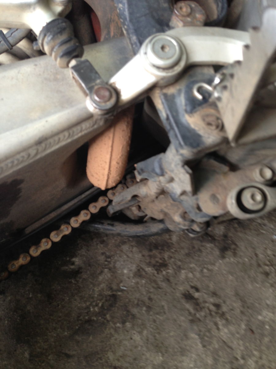

Moin,
durch artgerechte Haltung ist mein selbst gebauter Seitenstaender-relocation-bla abgebrochen. War an den Laschen, wo die Anschlaggummis fuer den Hauptstaender angschraubt werden befestigt. Kann man das einfach wieder so anbraten?

BeitragVerfasst am : Sa, 10. Aug 2013, 13:22    Titel: Antworten mit Zitat
so, alles erledigt:
