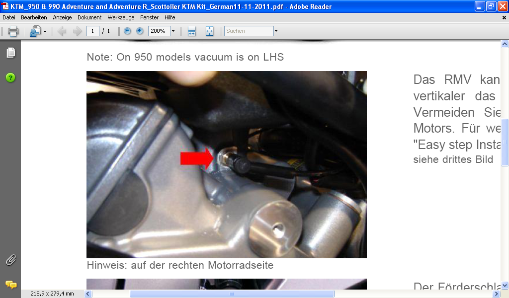

Der originale Scottoiler sieht in der Einbauanleitung vor, den irgendwo ans Unterdrucksystem zu hängen. Dadurch soll es zu Problemen gekommen sein. Bei der KTM-Edition ist ein Anschluss mit dabei, um den an geeigneter Stelle anschliessen zu koennen..........................
KTM Scottoiler und der billigere, bei den anderen Bikes zu verwendende Scottoiler sind ziemlich identisch (beide müssen ans Unterdrucksystem!). Unterschied besteht in dem Anschlußteil, das man einschrauben muß, um den Winkeladapter dann drauf stecken zu können.
Soweit ich mich noch erinnern kann gruebel , hat das "normale" Anschlußteil ein "5er" Gewinde und das des KTM Ölers ein "6er" Gewinde (oder umgekehrt unsure ).
Man kann sich aber den billigeren Öler-Kit kaufen (gibts bei Louis manchmal sehr günstig) und dann bei "Rockoil" (Scottoiler Vertrieb in Deutschland) das "6er" Gewinde-Anschlußteil nachordern (das muß gemacht werden, sonst kann man den Unterdruckschlauch nicht anschließen). Rockoil hat sich mir gegenüber bisher sehr kundenfreundlich verhalten .......anschreiben ist also überhaupt kein Problem!
Dieses Teil ist nötig....siehe Foto! Entweder 5er oder 6er Gewinde...bei Rockoil nachfragen!
 Dateigröße:  474.91 KB
 Angeschaut:  1210 mal

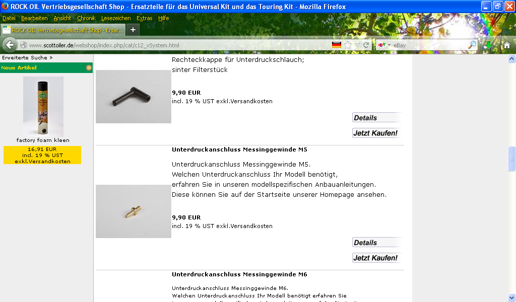

BeitragVerfasst am : Do, 8. Aug 2013, 22:02    Titel: Antworten mit Zitat
...habs auf der Seite von Rockoil gefunden......auf dem Foto ist es ein M5...also möglicherweise für die LC8 ein M6.....fragen!
