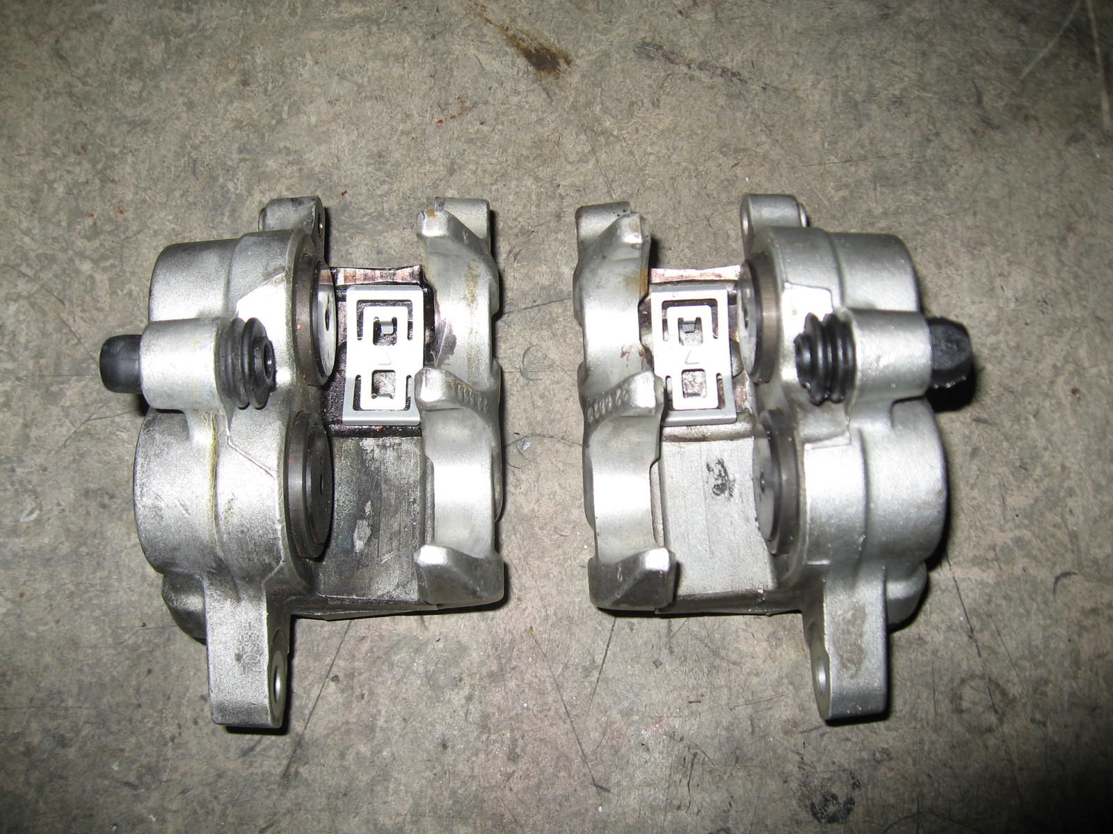

peinlich aber wahr.
Sicher habe ich schon > 10mal das Vorderrad aus- und wieder eingebaut, aber vorgestern fiel beim Einsetzen des Rades an einer Seite der innere (also zur Nabe sitzender) Bremsbelag und ein kleines Blechstück (siehe Foto) , welches oben am Bremssattel sitzt, heraus. Der herauskippende Bremsbelag ist ja oft der Fall und einfach wieder einzusetzen, aber momentan liegt folgendes Problem vor...
Diese Blechführung habe ich wieder eingesetzt, bekomme aber dann den Belag nicht mehr montiert. Lasse ich es weg, läßt sich der Bremsstein locker wieder einsetzen. Möglichweise ist das Blechdings etwas verbogen oder deformiert und sicher ein Cent Artikel. Oder ich finde nicht mehr die serienmäßige Einbauposition ?! Absolut suspekte Nummer.
Frage:
Wozu ist das Teil eigentlich da UND kann ich mit der @venture bis zum Dealer fahren, ohne das Blechstück einzusetzen (den Belag aber schon ....) , ohne das mir die ganze Bremse auseinanderfällt ? Nach Stunden frustraner Versuche bekomme ich den Mist alleine nicht mehr stimmig zusammengebaut und lasse da lieber einen Profi ran.

Das Blech dient als Gleitfläche und Führung für die Bremsbeläge und als Schutz für die Bremszange.
Das Teil kann man eigentlich nur in einer einzigen (der richtigen) Position einbauen. Evtl. musst die die kleinen Haltenasen wieder einen kleinen Tick nachbiegen, damit es wieder hält.
Allerdings solltest Du die Beläge zuerst komplett entfernen und nicht nur über den Bolzen wegkippen. Dann kannst Du sie besser wieder in das Blech einsetzen.
Ohne das Blech würde ich nicht fahren. Wenn's blöd läuft kippt Dir der Belag beim Fahren raus.

BeitragVerfasst am : So, 3. Nov 2013, 16:45    Titel: Haltebleche Antworten mit Zitat
Ich würde mir eine Garnitur (das sind 2 Stk.für L+R) bestellen http://www.ktm-versand.de/product_info.php/info/p6 ....... N-VO--BREMBO-03.html
Teile Nr.600.013.018.000
kosten ja nicht die Welt
Ich vermute da waren die 2 Haken verbogen,darum sind sie nicht mehr eingerastet.Die Bleche müssen gut halten siehe Bild
 Dateigröße:  330.94 KB
 Angeschaut:  1230 mal

Hi Matt,
Ich denke, mein Blechteil sitzt oben und auf Deinem Bild sind die federnden Bleche aus der Sattelfurche dargestellt - oder ? Die Teile auf Deinem Bild sorgen doch für den leichten federnden Gegendruck beim Einklinken der Beläge.
Werde auf jeden Fall zum Dealer fahren (mit Hinterrradbremse)

Ollebolle @ So, 3. Nov 2013, 12:10 hat folgendes geschrieben:
Es sind insgesamt 2 (Feder)Bleche pro Bremszange. Sie sind deswegen wichtig weil sie die Bremsklötze unter einer gewissen Spannung halten damit diese nicht klappern. Das würde die Haltebolzen der Bremsklötze schnell beschädigen und die Bremsbeläge könnten durch ständige Reibung an der Bremsscheibe schnell ihren Geist aufgeben.

BeitragVerfasst am : So, 3. Nov 2013, 21:16    Titel: Antworten mit Zitat
Richtig saubermachen und auf der anderen Seite schauen wie es gehört. Damit Du sicher bist, dass alles richtig sitzt.

BeitragVerfasst am : Mo, 4. Nov 2013, 9:45    Titel: Antworten mit Zitat
Das entsprechende Blech dient der Halterung der Bremsbeläge und steckt im Bremszangenträger, nicht in der Bremszange!!! Es schützt den Bremszangenträger vor Verschleiß durch das Einarbeiten der Bremsbeläge.

BeitragVerfasst am : Mo, 4. Nov 2013, 10:50    Titel: Antworten mit Zitat
BRB(Blöder Rübenbauer) @ Mo, 4. Nov 2013, 9:45 hat folgendes geschrieben:
Das entsprechende Blech dient der Halterung der Bremsbeläge... das Einarbeiten der Bremsbeläge.
Einspruch, Euer Ehren! Statt ...beläge bitte ...klötze einstzen
Das entsprechende Blech ... steckt im Bremszangenträger, nicht in der Bremszange!!!
Riiiiiiiiiiiiiiiichtich nicken .

BeitragVerfasst am : Mo, 4. Nov 2013, 12:32    Titel: Antworten mit Zitat
Jaja, is ja rieeschtisch...... aber in erster Linie dient es als Gleitfläche für die Bremsklötze (für mich sind's auch Bremsbeläge, stamme immerhin noch aus der Trommelbrems-Ära Wink )

BeitragVerfasst am : Di, 5. Nov 2013, 17:07    Titel: Antworten mit Zitat
Wie dem auch sei und egal wie Ihr die Teile nun benennt ...
nach ordentlich Gefummel und Gebiege konnte ich final die Klötze UND das verdengelte Blech wieder einsetzen. Funzt einwandfrei, habe aber sicherheitshalber das Ersatzteilkit für 9,95€ geordert und werde austauschen, sobald eingetroffen.
Danke die Herren !

BeitragVerfasst am : Mi, 6. Nov 2013, 16:29    Titel: Antworten mit Zitat
SirDixi @ Mi, 6. Nov 2013, 16:24 hat folgendes geschrieben:
Watt hab ich die Schei** Dinger schon verflucht.
SirDixi
Wieso???
Mach unter das beschriebene Teil nach der gründlichen Wintereinigung der Bremsen zwei kleine Stückchen doppelseitiges Klebeband drunter und Ruhe ist
