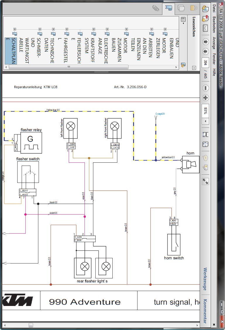

Hab nichts gefunden, außer auf Detail-Schaltplänen. Da steht neben der Kabelfarbe meistens ein 0,5, selten ein 1....das könnte der Querschnitt sein.
PS: Sawo75, hast Du was gegen mich?
 Dateiname:  2013-11-22_165309.png
 Dateigröße:  148.42 KB
 Heruntergeladen:  711 mal

BeitragVerfasst am : Fr, 22. Nov 2013, 17:34    Titel: Antworten mit Zitat
In der Bestell-Liste ist auch keine Querschnitts-Angabe.
