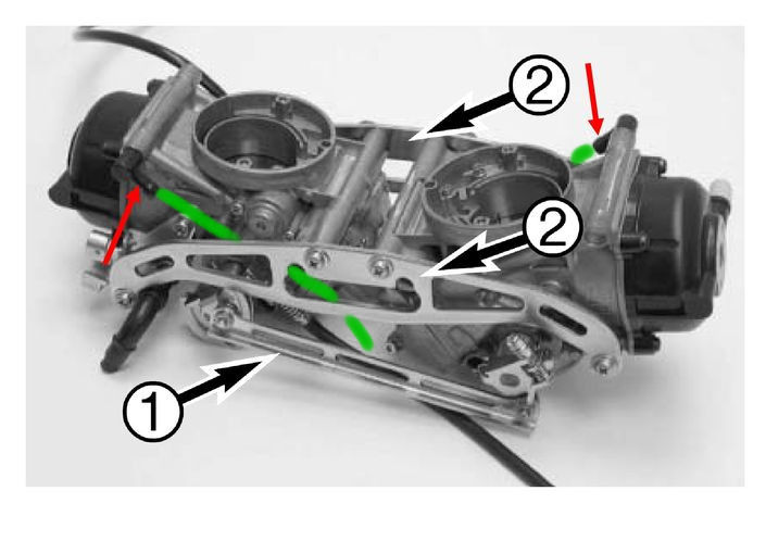

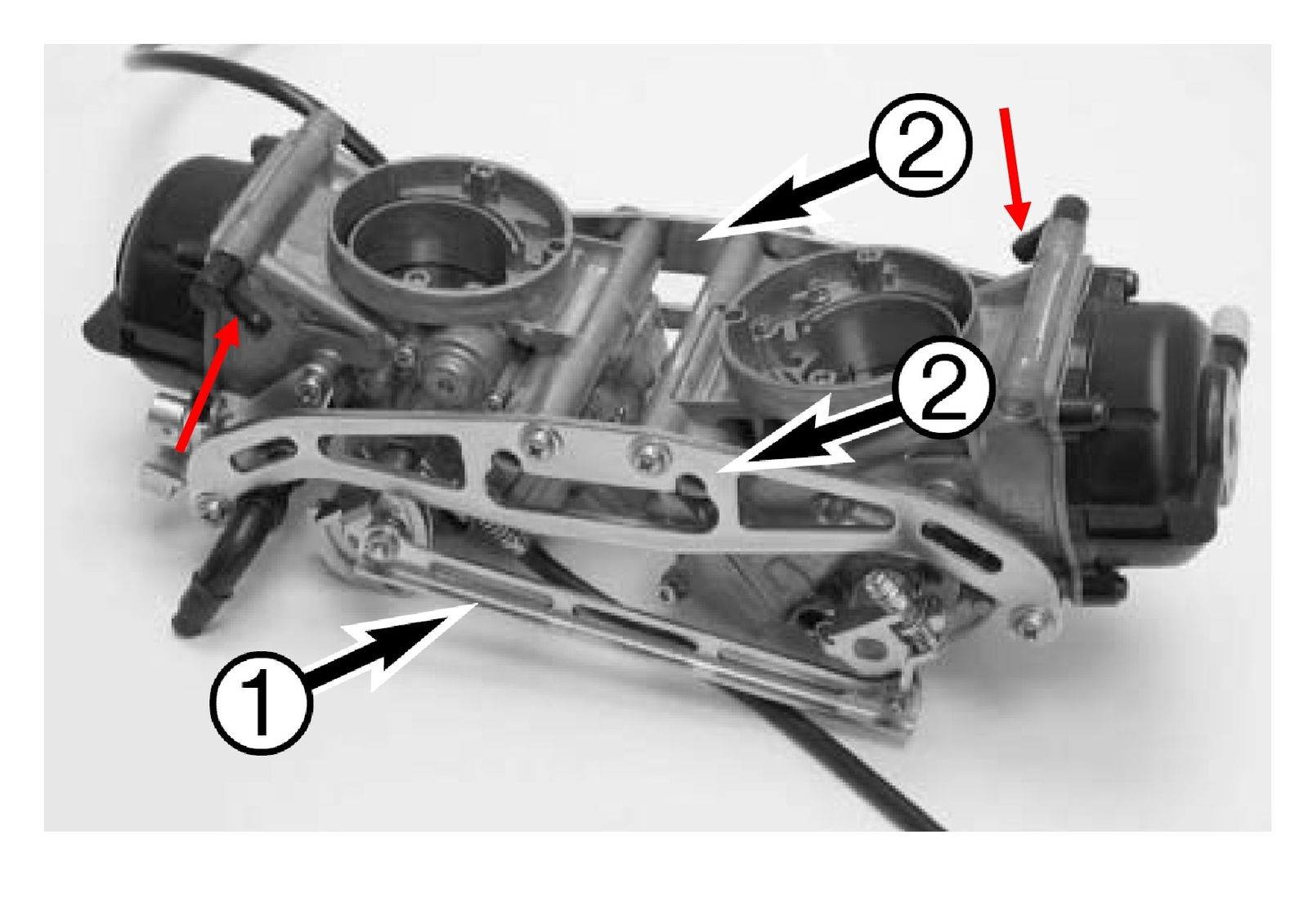

weiß jemand für was diese Anschlüsse ( siehe Bild ) da sind ? Weder in der Reparaturanleitung noch in den ET-Listen ist was dazu finden.

Müsste Vergaserentlüftung sein! (Für Druckausgleich über der Membran des Vergaserschiebers/kolben)

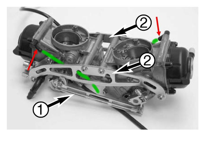

Ja. Sind Entlüftungsschläuche.
Hab die Vergaser vor ein paar Tagen auch draußen gehabt.
Die Schläuche werden unten durch die Airbox gesteckt und laufen ins Freie.
Beim Wiedereinbau solltest du auf knickfreie Verlegung achten Rolling Eyes
Die Schläuche verlaufen so wie grün dargestellt Smile

....heissen atmosphärenschläuche führen ins freie nicht geknickt und sollen gleich lange sein sowie unbeschädigt;

D.h., die werden auch nicht miteinander verbunden, sondern gehen unabhängig voneinander ins freie??Das würde auch die vielen Löcher im LuFiKastenunterteil erklären....
Richtig, ja nicht verbinden, sonder getrennt voneinander nach unten aus dem LuFiKasten führen!
