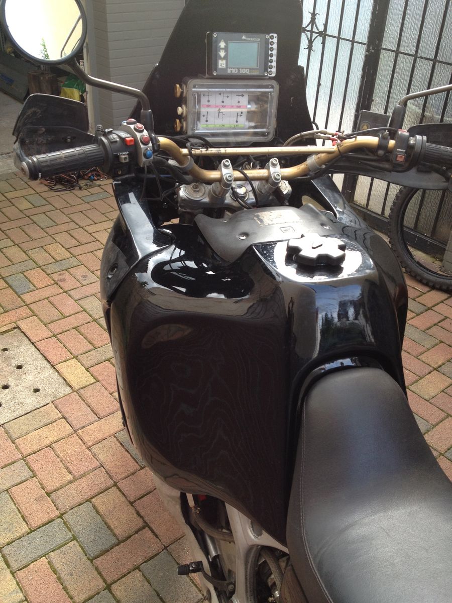

Die Lösung mit den Tankdeckeln ist nicht wirklich zufriedenstellend, aber besser als bei einer meiner Affentwins. Das ist der Deckel mittig und eine ordentliche Befestigung des Tankrucksacks nicht möglich
