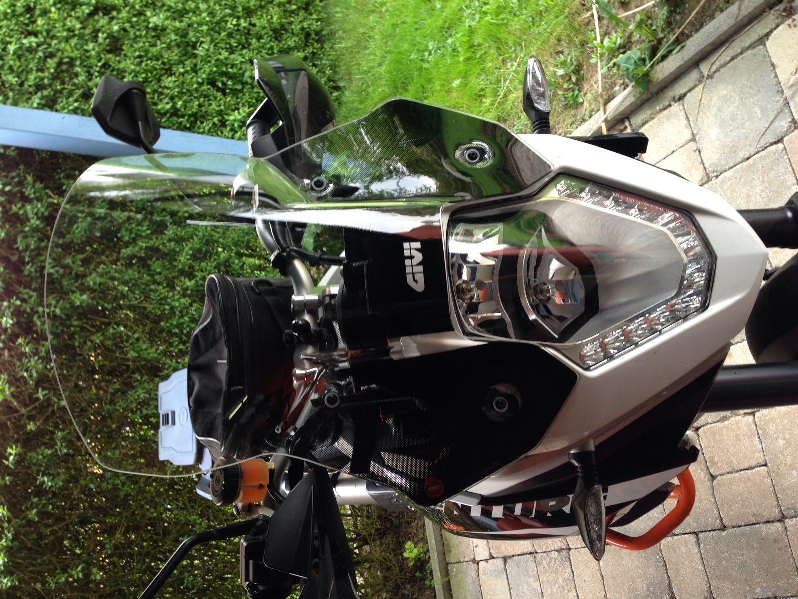

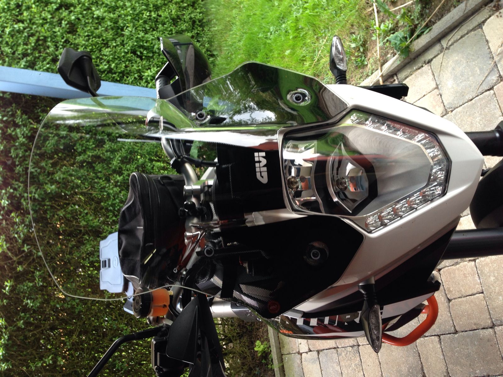

BeitragVerfasst am : Mi, 30. Apr 2014, 14:38    Titel: So GIVI iss montiert Antworten mit Zitat
Also ich habe mir für 110 € die Windscheibe bestellt. beim Auspacken bereits konnte man ein Hochwertigkeit feststellen. die Scheibe ist ziemlich stabil. sehr sauber verarbeitet. beim montieren muss man die beiliegenden Schraubverbindungen benutzen. dann die erste Ernüchterung. die Scheibe hat unten eine schöne Verdunklung und ist nach oben hin klar. leider haben sich die Italiener für einen schwarzen Gummikantenschutz entschieden, welcher natürlich exakt in Augenhöhe völlig nervt. also den Gummikantenschutz ab gerupft. Nun muss ich zu meiner Verzweiflung feststellen das die mit einem seltsamen Klebstoff gearbeitet haben und sich lauter schwarze Klebereste an der Umrandung befanden. insgesamt verschiedene die Scheibe auch zu hoch. Auf tiefster Stufe war sie bereits ziemlich hoch. Daher entschloss ich mich die Scheibe zu kürzen. Ich klebte den Konturenverlauf nach Panzerband ab. oben kürzte ich die Scheibe mit einer Stichsäge und einem feinen Blatt um circa 5 cm. Gleichzeitig an den Seiten um circa 5 mm um die hässlichen Klebereste zu entfernen. Das war relativ einfach. auf einen im Schraubstock eingespannten Bandschleifer diesem sich die Kanten sauber nachschleifen. Anschließend habe ich noch mal die scharfen Kanten mithilfe eines Akkuschrauber und Schleifkopf entgratet. Panzerband wieder ab und mit einem Terpentin getränkten Lappen alles wieder sauber gewischt. angebaut und was soll ich sagen, sieht richtig gut aus. muss jetzt nur noch ausgiebig testen welche Effekte in welcher Stufe bei welchen Helm entstehen

BeitragVerfasst am : Mi, 30. Apr 2014, 15:27    Titel: Re: So GIVI iss montiert Antworten mit Zitat
Obercommander @ Mi, 30. Apr 2014, 14:38 hat folgendes geschrieben:
.... angebaut und was soll ich sagen, sieht richtig gut aus.....
Wie so oft, über GSchmack kann man nicht streiten.

BeitragVerfasst am : Mi, 30. Apr 2014, 19:40    Titel: Antworten mit Zitat
Sieht ziemlich Hoch und Breit aus, schon getestet Question

ObercommanderOffline
Anmeldungsdatum: 01.05.2010
Beiträge insgesamt: 89
1190 ADV R
2xLC4 640 ADV, RD350YPVS, F800GS, Vespa ET4 125
BeitragVerfasst am : Fr, 2. Mai 2014, 9:52    Titel: Antworten mit Zitat
Also, nun getestet. Ist nicht zu hoch, ist sogar genau passend. Ein Windschild soll ja auch einen Nutzen haben und den erfüllt es nun besser als mit dem Original. In tiefer Stellung ist es bereits besser als das Original in oberster Stellung. Bin 181 groß und sehe sauber drüber hinweg. Bei Stellung ganz oben bin ich mit 220 Km/H laut Tacho (wohl eher echte 200) sehr gut geschützt worden damit habe ich gefunden wonach ich suchte. Habe mich für das Schild interessiert weil der Übergang im Glas dunkel auf klar gut gefällt. Das ich es nochmal absägen musste um das es mir gefällt, ist eben so...
Ich kann es nur so empfehlen!

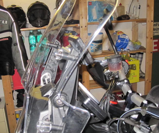

BeitragVerfasst am : Fr, 4. Jul 2014, 0:28    Titel: Antworten mit Zitat
Ich muss jetzt nach 500 km auch sagen, dass ich keine passende Stellung für das Original-Windschild gefunden habe. Die Höhe wäre mir eigentlich (auch optisch ausreichend), aber man müsste es einen Tick steiler stellen können. Das lässt der Mechanismus aber nicht zu.
Mal sehn was ich da noch basteln kann Rolling Eyes
TurbodieselOffline
Anmeldungsdatum: 12.12.2004
Beiträge insgesamt: 3659
Husqvarna 701 Radeumbau
BeitragVerfasst am : Fr, 4. Jul 2014, 8:39    Titel: Antworten mit Zitat
IchundDu @ Fr, 4. Jul 2014, 0:28 hat folgendes geschrieben:
.....längere Schrauben mit Distanzbuchsen dazwischen.....
IchundDuOffline
Anmeldungsdatum: 13.06.2007
Beiträge insgesamt: 1459
KTM 1290 Super Adventure R
BeitragVerfasst am : Fr, 4. Jul 2014, 23:13    Titel: Antworten mit Zitat
Hab schon kleine Kunststoffringe oben drin und die Führung anders montiert.
Fehlen aber noch die entscheiden 5 - 10 Grad.
Über längere Schrauben hab ich auch schon nachgedacht.
Die haben aber so einen Absatz vor dem Schraubenkopf, damit die Scheibe beim Anziehen nicht reißt.
Muss mal schaun ob ich so was bekomme.
Sonst halt normale Schraube und mit Gefüüüühl anziehen Laughing
Es müssen dann aber auch unten kleine Distanzringe rein, sonst stehts im unteren Bereich an. Bei mir ists schon jetzt sehr knapp.

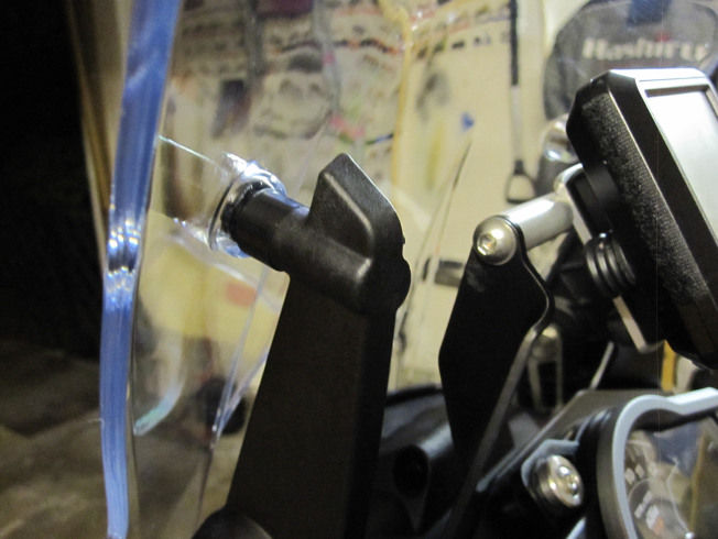

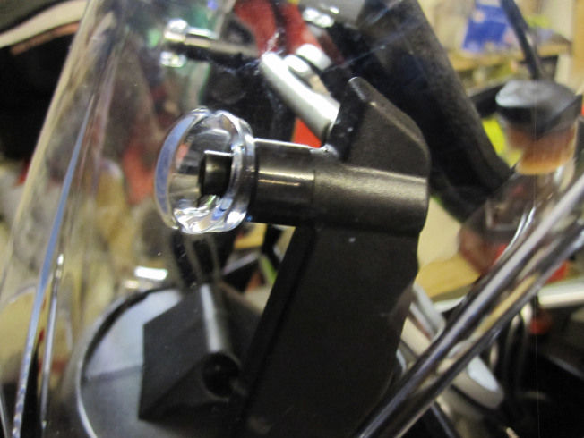

BeitragVerfasst am : Di, 15. Jul 2014, 22:09    Titel: Antworten mit Zitat
Etwas Besserung aber noch nicht das Optimum.
Distanzbuchsen eingesetzt
 Dateigröße:  63.73 KB
 Angeschaut:  1505 mal
 Dateigröße:  67.97 KB
 Angeschaut:  1540 mal
 Dateigröße:  101.82 KB
 Angeschaut:  1522 mal
