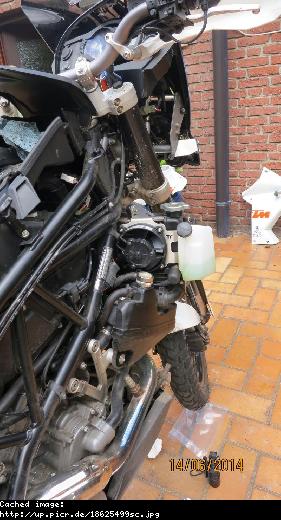

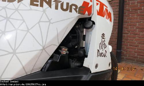

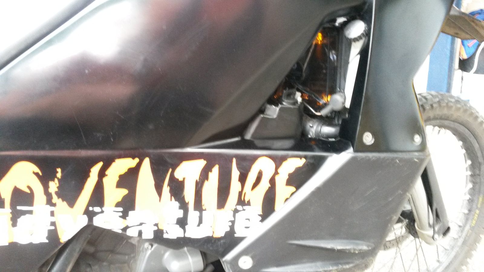

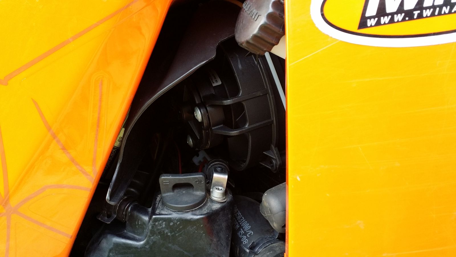

BeitragVerfasst am : So, 15. Jun 2014, 10:28    Titel: Foto... Antworten mit Zitat
Mal sehen ob es mit dem Bild klappt...

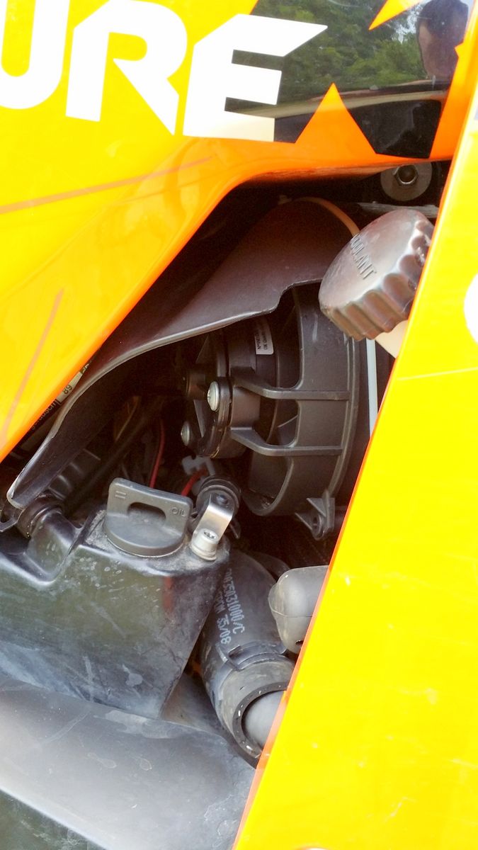

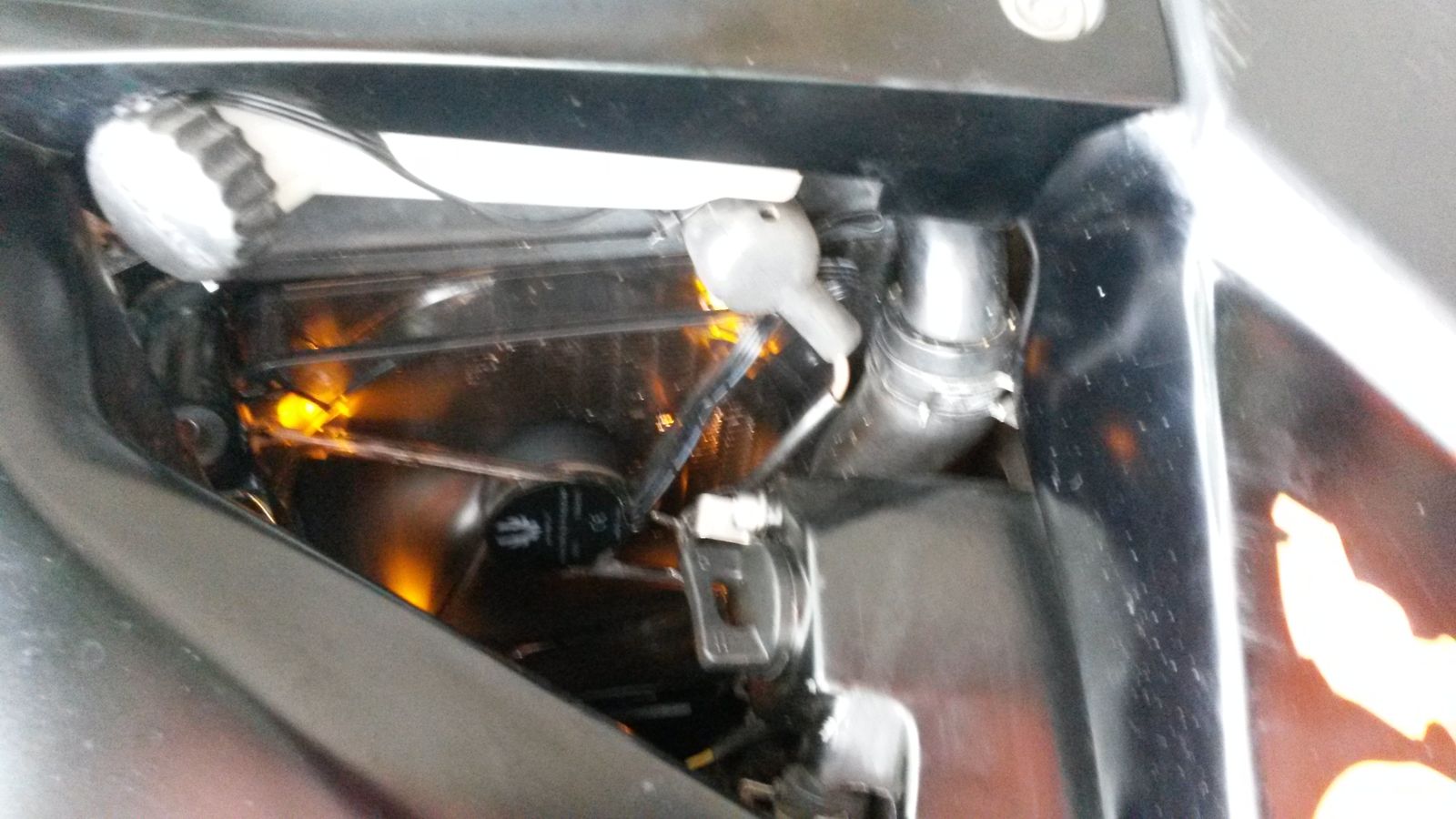

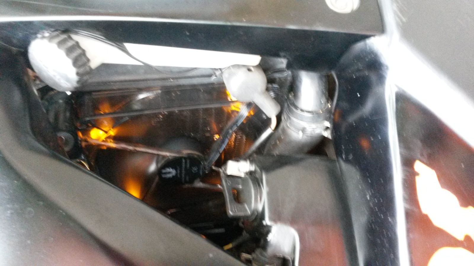

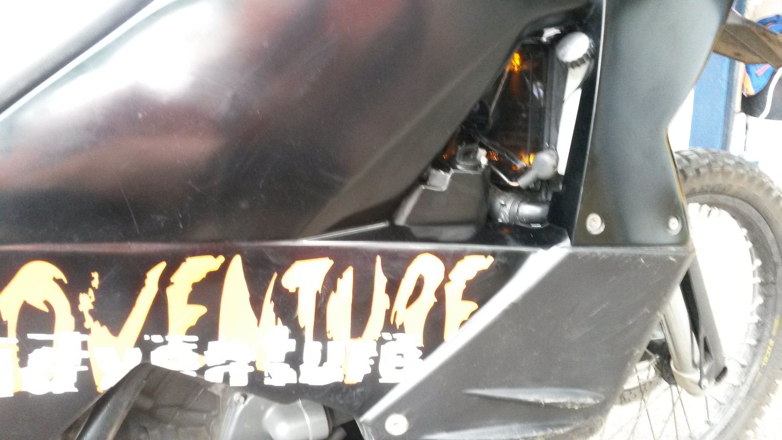

BeitragVerfasst am : So, 15. Jun 2014, 16:41    Titel: Antworten mit Zitat
Und nun mit 14er Lüfter incl. LED 4 watt Cool
 Dateigröße:  174.05 KB
 Angeschaut:  1021 mal
 Dateigröße:  179.72 KB
 Angeschaut:  1016 mal
 Dateigröße:  202.92 KB
 Angeschaut:  1058 mal

BeitragVerfasst am : So, 15. Jun 2014, 19:44    Titel: Antworten mit Zitat
So, nun habe ich den Lüfter auch montiert - endlich!
Mal sehen, was ich jetzt als Luftableiter anbringe.......Hitzeschutzmatte oder KTM-Abweiser......mal sehen.
Funktionieren tut's auch. Very Happy

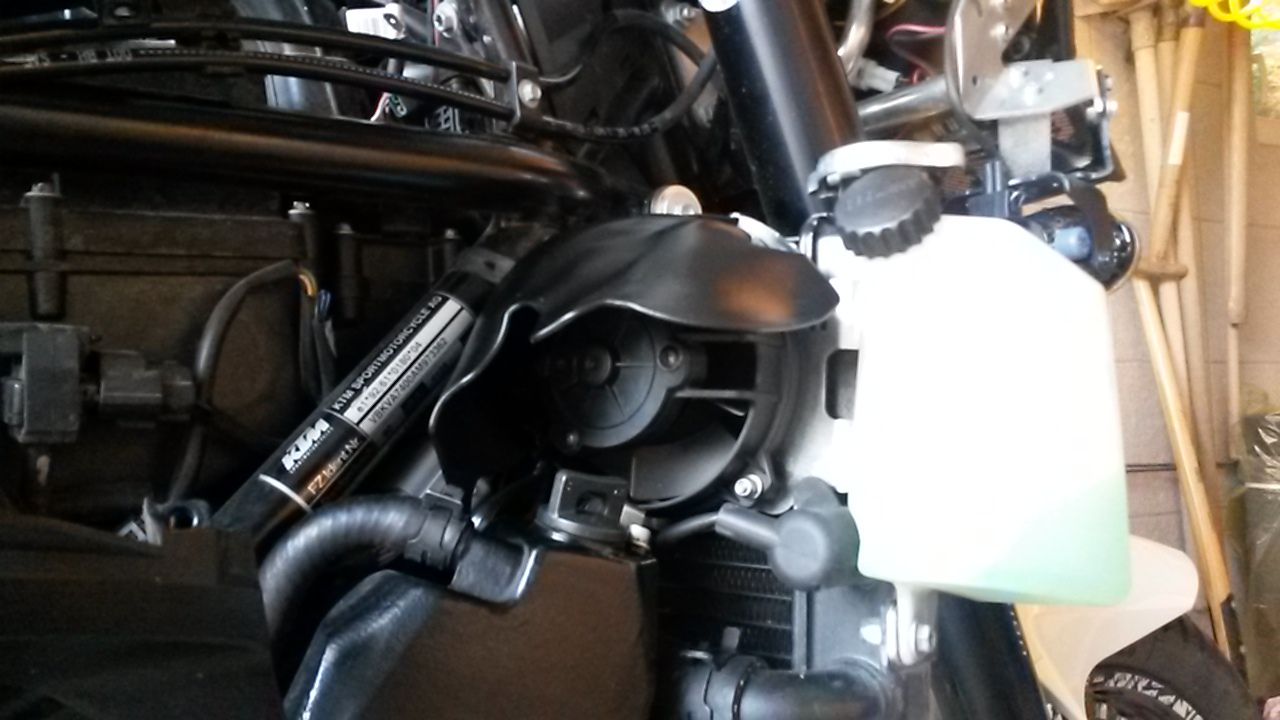

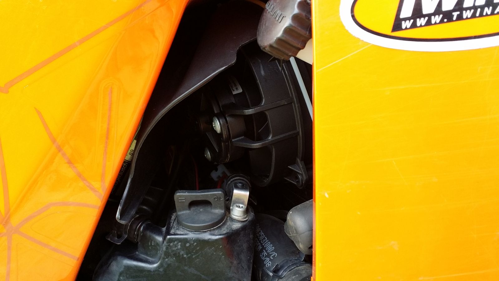

ich kann nach wie vor nicht nachvollziehen wie der völlig asymetrische linke Teil nach rechts passen soll - auch wenn das auf Michaels Foto so ausschaut als würde es gut passen.
Habe von meinem Very Happy auf Anfrage eine rechte Lüfterhutze bekommen, die angeblich von der SMT stammt.
Nachteil: man muss sie warm bearbeiten, damit sie in die doch recht beengten Platzverhältnisse der @ passt, ich habe außerdem in die Blechhalterung des Zusatzlüfters ein zusätzliches Befestigungsloch gebohrt.
Vorteil: das Ding kostet stattliche 3.- incl. MwSt. Razz
Falls jemand diese Lösung versuchen möchte: die Teilenummer ist 62635044060, Foto kann ich wenn gewünscht nachreichen.
lg
Manfred

quirlerOffline
Anmeldungsdatum: 04.10.2010
Beiträge insgesamt: 792
KTM 450 SMR
BeitragVerfasst am : Mi, 30. Jul 2014, 16:53    Titel: Antworten mit Zitat
sven e. @ Mi, 30. Jul 2014, 13:02 hat folgendes geschrieben:
Bitte Foto....... Very Happy
 Dateigröße:  110.75 KB
 Angeschaut:  1077 mal

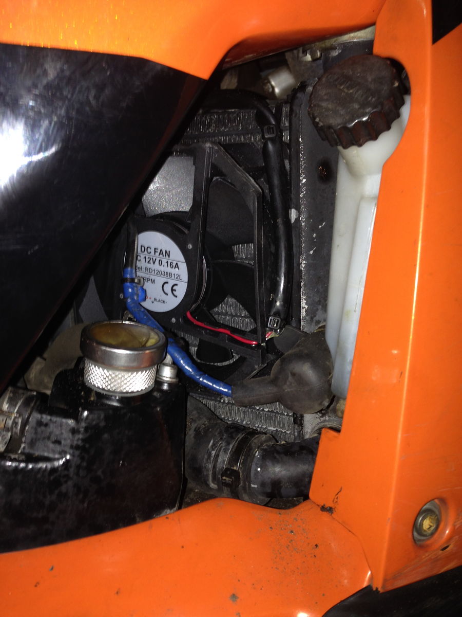

BeitragVerfasst am : Mo, 1. Sep 2014, 18:11    Titel: Antworten mit Zitat

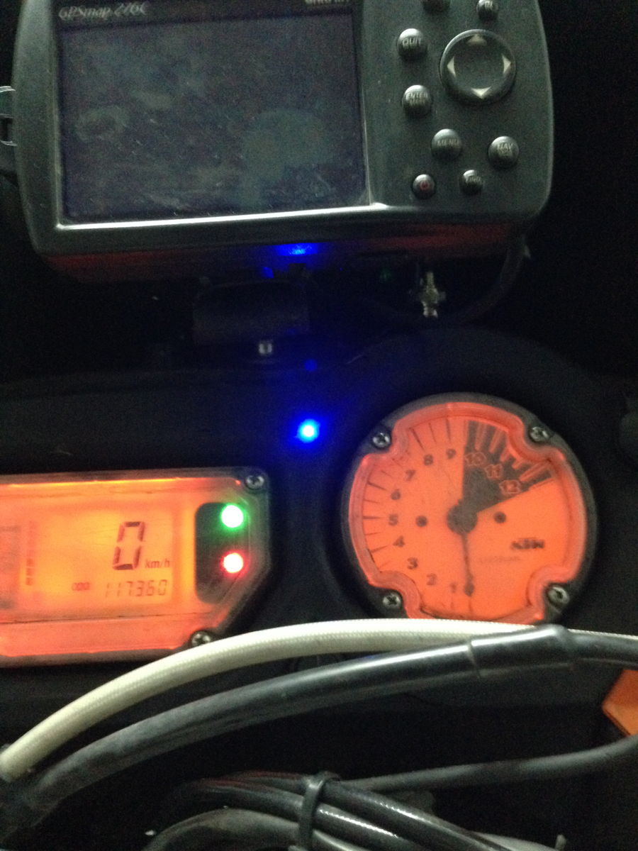

auch dran. 20,- Euro bei Conrad, wasserdicht, 2 Watt, manuell zuschaltbar und blaest gut!
 Dateigröße:  131.18 KB
 Angeschaut:  958 mal
 Dateigröße:  143.14 KB
 Angeschaut:  944 mal
BeitragVerfasst am : Mo, 1. Sep 2014, 19:18    Titel: Antworten mit Zitat
....der saugt doch .Blasen ist anders unsure

BeitragVerfasst am : Di, 2. Sep 2014, 11:53    Titel: Antworten mit Zitat
@ OstMarkus
Hast du für deinen zweiten Lüfter eine Halterung gebaut oder einfach mit Kabelbinder fixiert?
Und dann separal mit Zusatzschalter geschaltet?
Lg
OstMarkusOffline
Anmeldungsdatum: 24.01.2004
Beiträge insgesamt: 3396
KTM 790 Adv R
BeitragVerfasst am : Di, 2. Sep 2014, 15:40    Titel: Antworten mit Zitat
Bin bekennender Kabelbinderfan und hab nen Schalter im Cockpit.
Mein Luefter hat 12x12x4cm. Dicker darf er nicht sein! Und eine Wasserfestigkeit von IP58 - was nach Aussage des Fachverkaeufers gut hoch ist.
