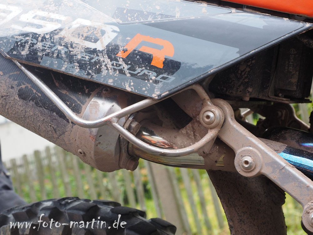

im letzten Jahr habe ich mir durch eigene Unaufmerksamkeit die Seitenteile meiner SE verkokelt und auch die Taschen angekokst.
Ich habe die Seitenteile dann schön gerade abgeschnitten.
Grund war, daß die nicht originalen Auspuffe (MIVV round) vorn keinen Abstandshalter wie die Originalen haben, die den seitlichen Kunststoff etwas fernhalten würden.
Auf der Hinfahrt hatte ich wohl die Satteltaschen etwas weiter hinten positioniert, bzw. habe immer mal einen Stopp eingelegt.
Rückzu von Grimme bin ich die AB mit ca. 120 bis 140 Sachen durchgebräkelt und da wahrscheinlich auch die Taschen etwas weiter vorn waren , hat es mehr Hitze dort gegeben und das sah dann gar nicht mehr gut aus.
siehe hier auf der Seite ziemlich weit unten http://forum.lc8.info/viewtopic.php?t=26243&po ....... er=asc&start=825
Und nun habe ich diesen Frühjahr meinem Schmied ein Hitzeschutzbügelchen bauen lassen (8er Edelstahl) , das auch einen zuätzlichen Schutz für die Hosenbeine bietet. Obwohl der Hosenschutz iss auch für die Katz, hab mir die Dinger schon auf andre Art verschmort ...
Ich denke jedenfalls, das Bauwerk ist ganz gut gelungen !

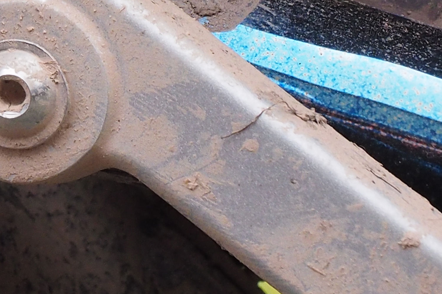

Schlecht zu erkennen bei der Vergrößerung, aber ... das ist doch hoffentlich nur Dreck?

Sieht ein bissl weicheimäßig aus, aus Rundrohr Rolling Eyes Damit bist Du ja wohl den Gewichtsvorteil der SE los Laughing Razz
aber vermutlich brauchst Du die auch als Umfallschutz Mr. Green

@flame - es ist böser Schmutz
@piett - ich fall doch nicht um !!! Zur Auswahl stand noch ein Doppel-T-Träger.

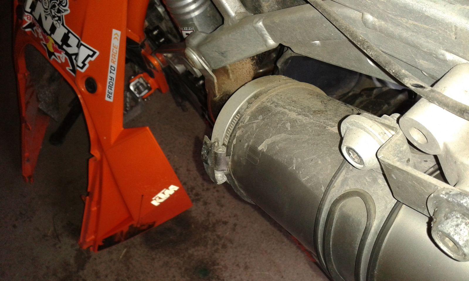

Fahre die gleiche Töpfe wie Franky - mit dem gleichen Manko der fehlenden Abstandshalter.Da meine Tochter gerne mal mitfährt,hätte sie jedes Mal die Plastikflügel auf die Dämpfer gedrückt. Sad
In Ermangelung eines "Dorfschmiedes" habe ich eine Edelstahl-Rohrschelle aus dem Lüftungsbau genommen,nach Montage das Ende hochgebogen und mit Spezial-Isoband aus dem Antennenbau umwickelt.
Das Unterleggummi habe ich mir aus dem 2. mitgelieferten Auspuffschellensatz der Mivv-Töpfe,den ich nicht montiert hatte,selber zurecht geschnitten.
Ohne Belastung hat das Plastik keinen Kontakt,unter Last liegt es auf den hochgebogenen Enden federnd auf - funzt seit gut 2 Jahren wunderbar. Very Happy
Da ich die Schelle ganz vorn montiert habe,fällt sie zudem bei montiertem Plastik optisch quasi nicht auf.
