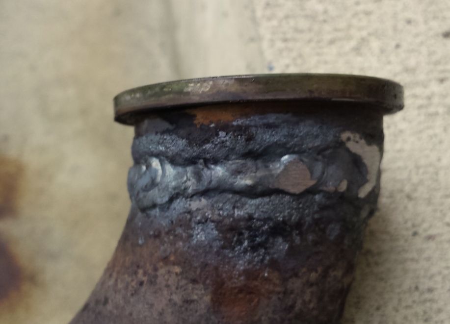

Ursache gefunden, die Verbindung Krümmer - Flansch zum Zylinder hat Löcher . . .
Ob das Walter der Schlosser schweissen kann?
Wie Du denn Krümmer mit Hitzeschutzblech raus frimelsts ist mir ein Rätsel.
Hoffe dass der Rostlöser bis morgen Früh seine Wirkung entfaltet, bringe die
Inbusschrauben nicht auf.
Die Bolzen in der Mutter zum Zylinder liessen sich relativ einfach lösen, das
Gewinde wirkt aber abgenutzt. Soll ich sie trotzdem ersetzen, Dichtung auch?

ja, es geht schon sehr eng zu, aber ich hab´den Krümmer meiner 950er gerade erst gezogen so wie beschrieben für die WaPu-Reparatur... Vielleicht geht´s ja nicht bei allen Maschinen, falls es in diesem Bereich minimale Abweichungen am Rahmen gibt... Jedenfalls steht es auch genau so im KTM-Reparaturhandbuch: "Beide Muttern des vorderen Auspuffkrümmerflanschs am Zylinderkopf abschrauben, Auspuffschelle des vorderen Auspuffkrümmers lockern, vorderen Auspuffkrümmer aus dem hinteren Auspuffrohr ziehen und abnehmen." Die Stehbolzen haben schon neu ein eher grobes Gewinde, und werden nicht sehr belastet. Wenn die Gewinde nicht ausgebrochen sind, einfach mit der Drahtbürste reinigen und wieder verwenden. Aber die Dichtung solltest Du neu machen. Bei Verwendung der alten, komprimierten Dichtung müßtest Du wahrscheinlich die Muttern zu stark anziehen, damit das Ganze wieder dicht wird. Gerade wenn Du am Flansch hast schweißen müssen. Die Stehbolzen werden reingedreht und nur minimal angezogen (etwas mehr als handfest), und für die Muttern ist es am Besten, diese wechselweise und gleichmäßig soweit anzuziehen, daß sich das Blech noch nicht verbiegt. Mit Anzugsmoment kann man an der Stelle wenig anfangen, mit Gefühl geht´s besser... Nochmal zum Hitzeschutzblech. Falls Du einen neuen Krümmer mit dem langen Blech verwenden solltest, würde ich raten, dieses einzukürzen. Einfach links von der mittleren Verschraubung mit der Flex durch und mit der Feile verputzen. Das kriegt man auch halbrund hin, sodaß es nicht weiter auffällt. Diese VA-Inbusschrauben bekommst Du nach ein oder zwei Jahren kaum mehr rausgedreht.

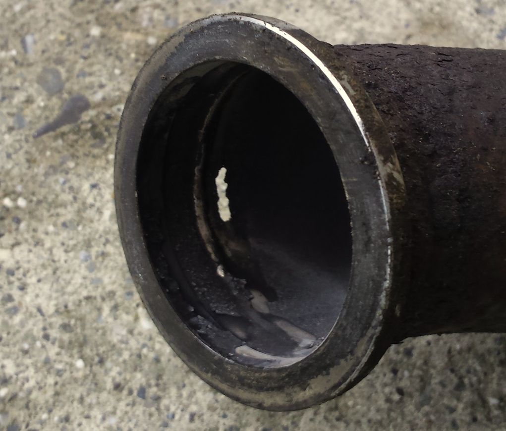

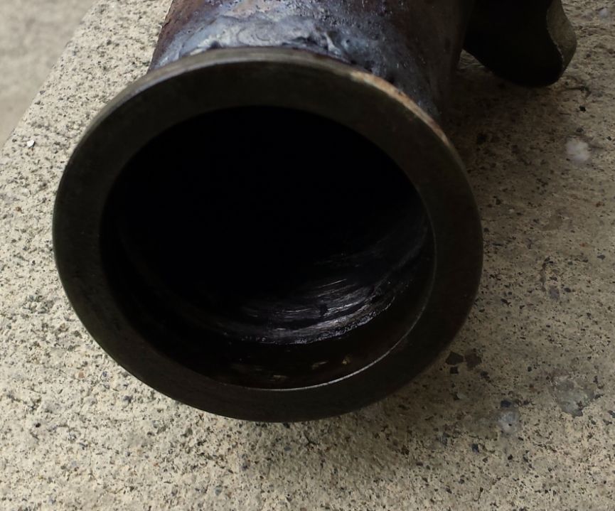

Raus bekommen habe ich den Krümmer erst, nachdem ich Abdeckplatte über
dem Batteriefach und das Hitzeschutzblech entfernt habe. Einbau ging dann
einfacher, einschieben mit losen Hitzeschutzblech.
Jetzt warte ich auf die Dichtung, der nächste grosse KTM Vertreter hat die
Dinger nicht lagernd, also habe ich die Stiftbolzen und die Muttern gleich mit
bestellt.
Schwierig war es für Walter, den Schlosser. Ich hatte erwartet dass er mich
nach Hause schickt. Mit dem kleinen Brenner hat er 3/4 Stunden geschweisst,
das Rohr war dünn wie Papier. Leider habe ich keine guten Fotos vom Zustand
vorher.
Es lohnt sich wirklich ab ca. 50'000 den Krümmer einmal zu kontrollieren.
Ich habe jetzt ca. 250€ / 450CHF gespart. Die Ersatzteilpreise nur für den
Krümmer sind in der Schweiz 75% höher als in D!
