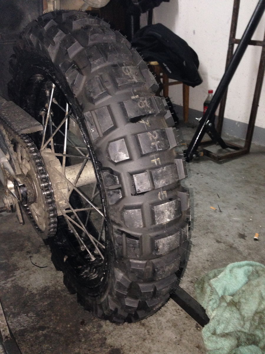

neue Felge ist mir etwas zu teuer und hab mit der originalen auch noch nie Aerger gehabt. Dass der Reifen darin schon relativ gut haelt ist klar, moechte aber auf Nummer sicher gehen und auf jeden Fall mit weniger als 2 bar fahren!
Den hab ich jetzt drauf - 150er

meiner Erfahrung nach kannst Du ohne Reifenhalter gut 0,8 bar unter den empfohlenen Reifendruck gehen, ohne Gefahr des Durchrutschens auf der Felge. Das wären bei der Adventure immerhin 1,8 bar am Hinterrad. Da zieht der Reifen schon ordentlich durch den Matsch und reinigt sich gut. Gehst Du dank Reifenhalter noch tiefer im Reifendruck, können die Felgenhörner der breiten Felge schnell durch Steine beschädigt werden. Der 150er Reifen wölbt sich einfach zu wenig auf der 4,0-Zoll-Felge, um die Felgenhörner gut geschützt zu halten. Vorne wäre ich im Luftdruck etwas konservativer für bessere Spurhaltung auf weichem Untergrund. Was ist das genau für ein Reifen?
Hakim
OstMarkusOffline
Anmeldungsdatum: 24.01.2004
Beiträge insgesamt: 3396
KTM 790 Adv R
BeitragVerfasst am : Do, 10. Jul 2014, 20:38    Titel: Antworten mit Zitat
ein GoldenTyre GT 200, vorne im Moment MT21 auf 1.85 Excel - noch ohne Halter.
