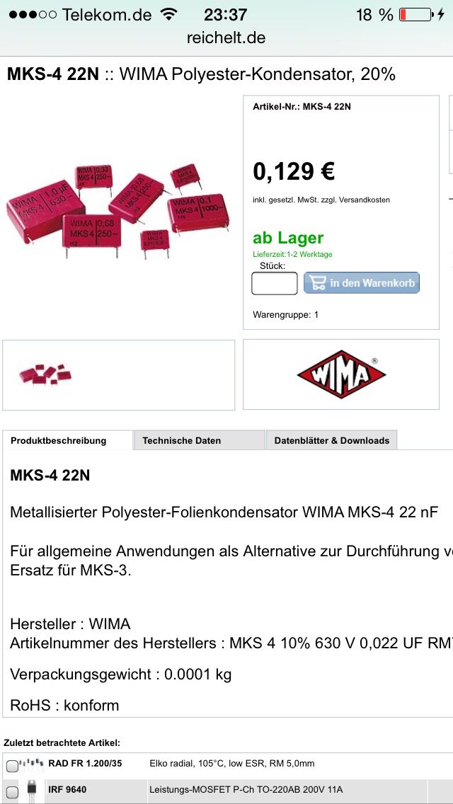

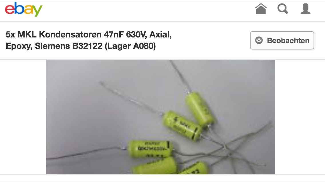

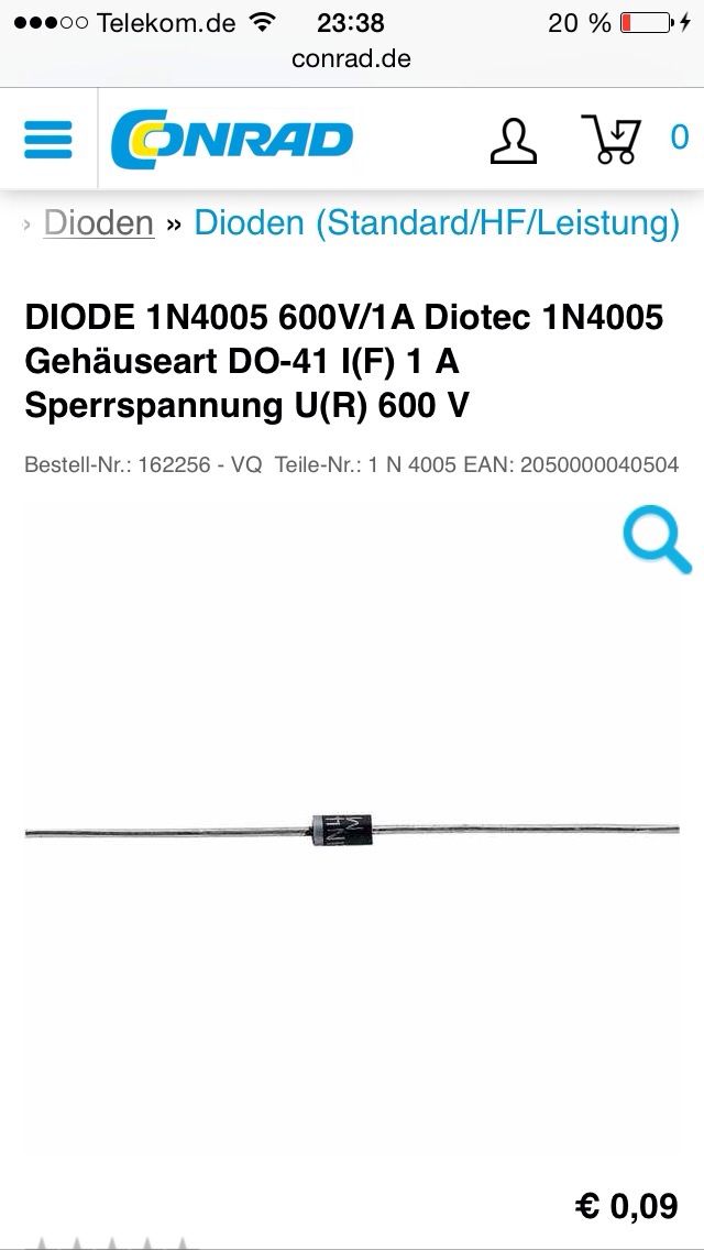

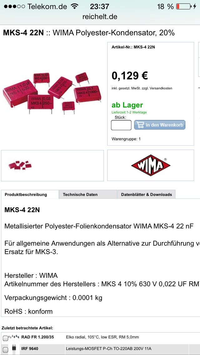

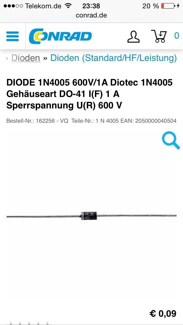

Also die Bauteile kosten keine 5€ sondern 23 Cent.
der Silberne Strich der Diode an + 12V, das andere Bein an Spulenmasse
 Dateigröße:  56.49 KB
 Angeschaut:  1310 mal
den Kondensator parallel zum Kontakt - egal wie herum !
 Dateigröße:  93.4 KB
 Angeschaut:  1371 mal
oder sogar dafür Platz:
 Dateigröße:  46.74 KB
 Angeschaut:  1349 mal
