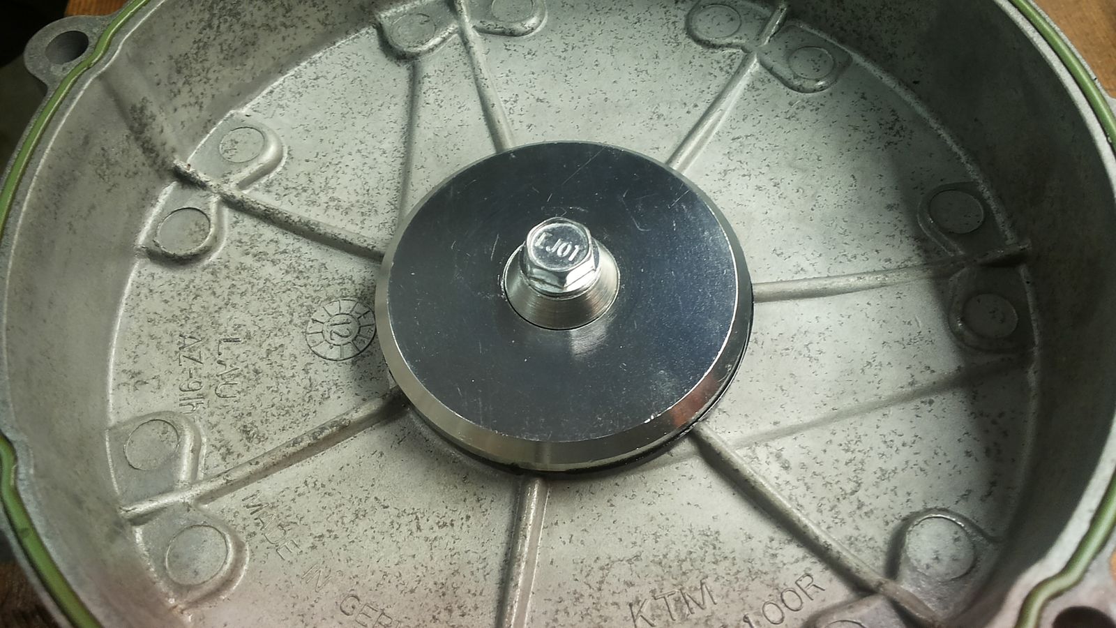

Habe gestern meine KDS gewechselt.
Wollte im Anschluss einen neuen Kupplungsdeckel verbauen, da viel mir auf das in diesem noch so ein rundes Teil eingeschraubt ist welches bei meinem alten Deckel nicht vorhanden war. Was hat das für eine Funktion?

Moin moin,
dient der Geräuschdämpfung durch Vibrationsdämpfung.
Hab ich an meiner '03 nachgerüstet.
Gruß Matze
muss man aber nicht Mr. Green

blink Erzählt mehr... bin interessiert! KTM-Teil oder Nachrüster?

BeitragVerfasst am : Di, 25. Nov 2014, 12:44    Titel: Antworten mit Zitat
Na super.
Mal schaun ob es sich bemerkbar macht.
Werds morgen testen. Smile

JanB @ Di, 25. Nov 2014, 10:59 hat folgendes geschrieben:
Ist ein KTM Standardteil bei der 990er... Die 950er hatten noch einen Deckel ohne dieses Schwing-/ Dämpfungselement. Nachrüsten geht nur mittels kompletten Austausch des Kupplungsdeckels. Hab ich samals bei meiner 950er auch gemacht....
Das Teil nennt sich Kupplungsaussendeckel kpl. 06 - Art.Nr. 6003012614423 - LP 49,30 €

BeitragVerfasst am : Di, 25. Nov 2014, 13:11    Titel: Antworten mit Zitat
... meiner ist ein org. KTM Teil eines jüngeren Baujahrs, kann dir aber leider nicht mehr genau sagen welches (ich glaube es war von einer '05er)

BeitragVerfasst am : Di, 25. Nov 2014, 19:20    Titel: Antworten mit Zitat
Hatte ich auch aufem 950er - is mechanisch leiser!

BeitragVerfasst am : Di, 25. Nov 2014, 20:59    Titel: Antworten mit Zitat
Der ist im Rahmen der Modellpflege ab 2005 aufgetaucht.
Wennste für 03 oder 04 Ersatz bestellst, gibt´s automatisch den.
Hab den mal verbaut, aber ruhiger ? nö.
max

BeitragVerfasst am : Mo, 1. Dez 2014, 17:47    Titel: Antworten mit Zitat
So , hab heut mal ne kleine Testrunde gedreht.
Man kann sich einbilden das jetzt leiser is.... Rolling Eyes
Bin eh etwas schwerhörig Very Happy
Gruss Sven

BeitragVerfasst am : Di, 2. Dez 2014, 10:07    Titel: Antworten mit Zitat
... find auch, dass es etwas beruhigt
