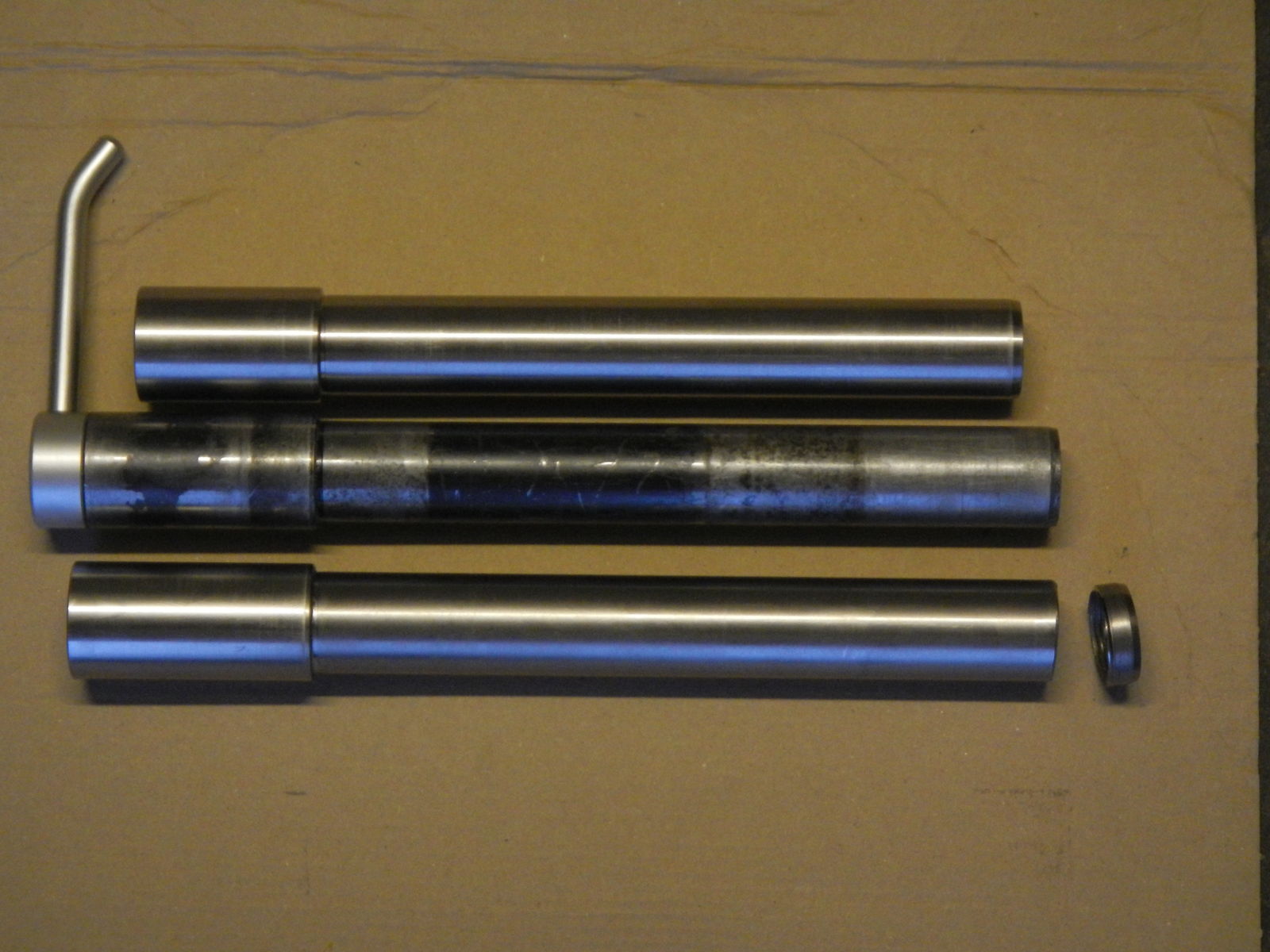

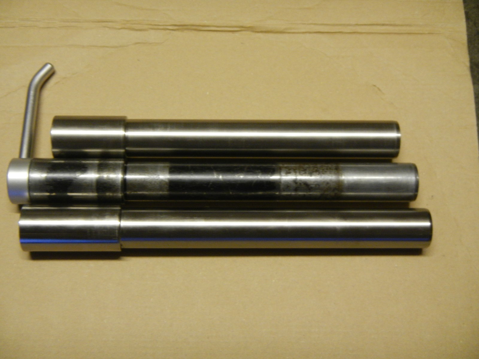

Moin
Habe mir auf den Tipp von Stealth eine gebrauchte Achse von einer 690 SMC geholt.
Auf dem Foto ist die erste Achse von einer EXC die mittlere ? die untere 690 smc.
Die war natürlich zu lang aber kürzen ist kein Problem.
Jetzt muß ich mir nur noch eine Steckachsenauszieher holen,dann war auch schon Weihnachten Smile
Danke für eure Hilfe

sauber abgelängt. Vor der Montage des Steckachsenausziehers würde ich mal die Durchmesser genau ausmessen. Nach meiner Erfahrung ist der Auszieher aus den KTM-Powerparts immer minimal zu dick. Beim Reinschlagen ins Achsende werden Späne abgehoben. Ich habe vorher immer ein paar Zehntel vom Umfang abgeschliffen. Versau´ Dir das Achsgewinde nicht beim Reinschlagen des Ausziehers, am besten senkrecht auf eine Holzplatte stellen.

Bei der schwarzen Achse hatte sich nichts geweitet und zum Schutz des Gewindes war die Alu-schraube eingedreht . Mr. Green
