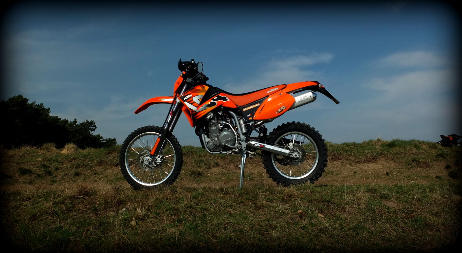

So es ist soweit...
Probefahrt EXC 525:
Nach der Probefahrt mit der EXC war ich begeistert. Handling, 6-Ganggetreibe, Gewicht, Leistung einfach ein Traum... wub
Jetzt weiß ich was gemeint ist mit dem "Tier". Gerade bei häufigem Lastwechsel spürt man die Spontanität und die Kraft des Motors in Verbindung mit den 6-Gängen und angepasster Übersetzung...
Gegen eine LC4 6XX wirkte Sie leicht wie ein Moped.
Der Rundlauf des Motors war weit besser als ich ihn von der LC4-640 EGS kenne.
Probefahrt mit 625 SXC:
Aufgrund des Wetters war die Fahrt leider nur sehr kurz. Die Straßen waren bereits gesalzen...
Hier überzeugte mich ebenfalls das bessere Ansprechverhalten und der bessere Rundlauf (nur durch den Keihin FCR-MX 41 Vergaser ?) gegenüber meiner damaligen LC4-640 EGS .
Es machte einfach Spaß wieder auf einer LC4 zu sitzen, die dann aber noch besser fährt als die, die ich in Erinnerung hatte.
Einen Leistungsunterschied zwischen der SXC und EXC konnte ich nicht feststellen. Die EXC empfand ich durch das 6-Gang-Gestriebe jedoch spontaner.
Das Mehrgewicht der SXC gegenüber der EXC war jedoch spürbar. Für mein Terrain soll die SXC reichen... Bin ja nicht aus Zucker!!!
Die Sitzhöhe empfinde ich einfach als angenehm. Sie ist höher als die EXC und höher als meine alte "640 Sixdays".
Entschieden habe ich mich für die SXC (mit ca. 5000km, EZ:2005, top in Schuss). Vielleicht der alten Zeiten wegen... Rolling Eyes
Sie ist für den Anfang das genau das Richtige. Ich freue mich auf Feld-/Waldwege, Acker, Hügel, oder einfach mal ne Cruiser-Tour durchs Erzgebirge. Die SXC scheint mir momentan der beste Kompromiss zwischen Offroadtauglichkeit, Wartungsintensivität bei entsprechendem Einsatzgebiet zu sein.

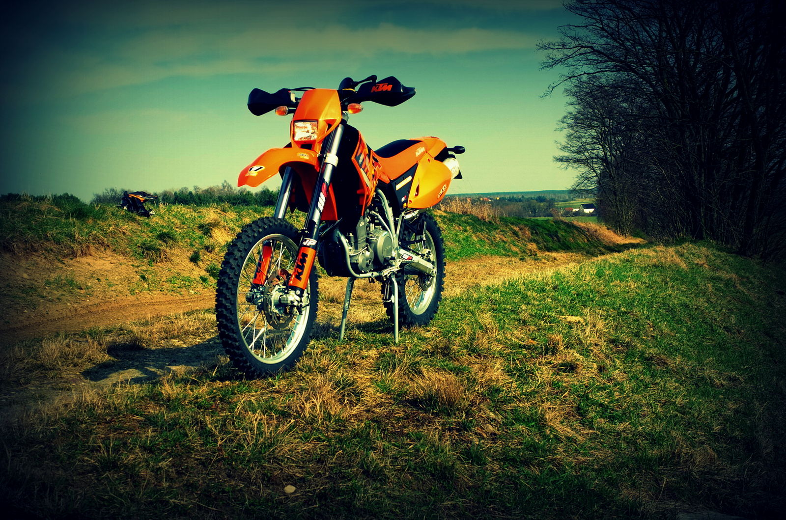

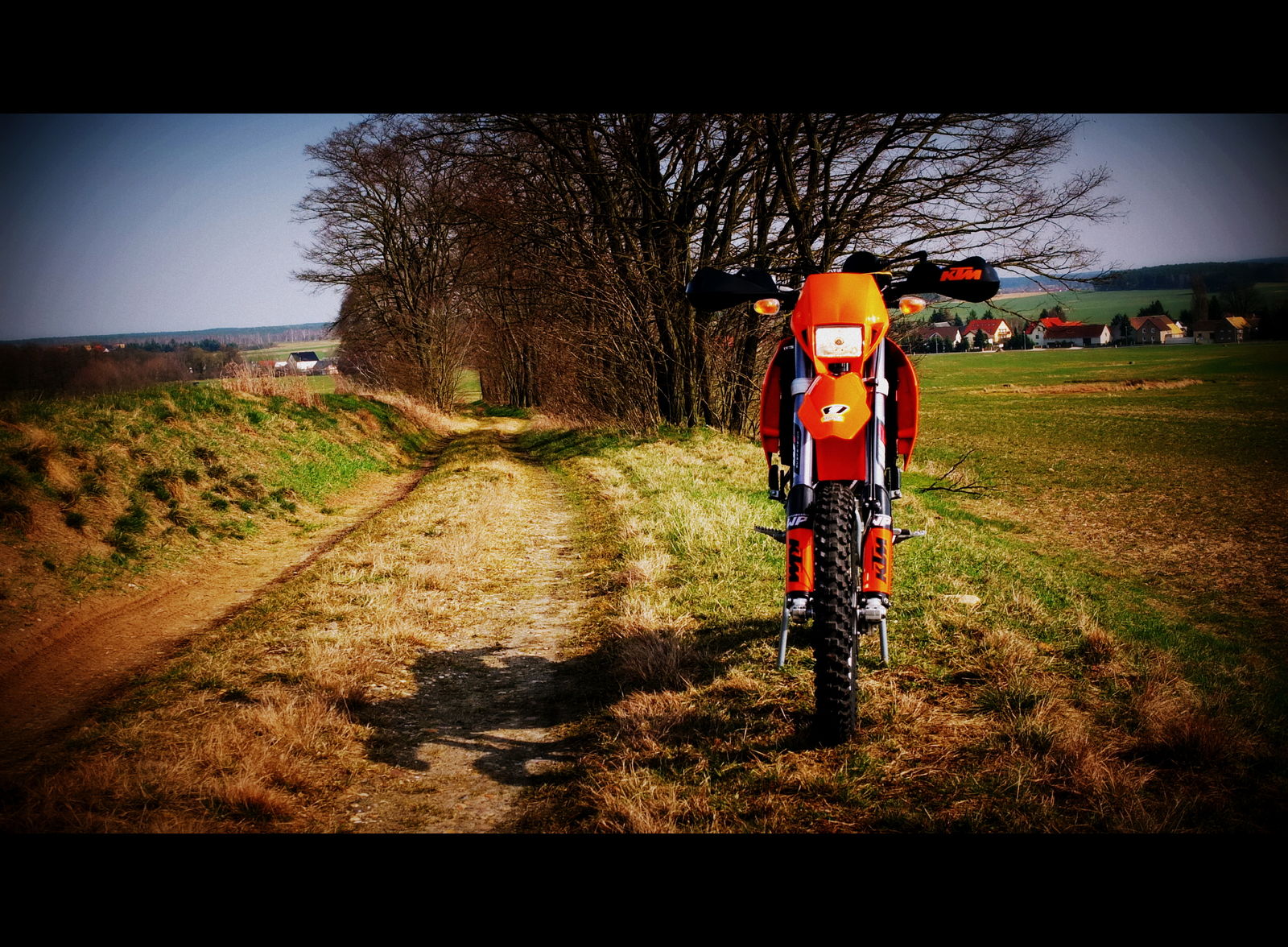

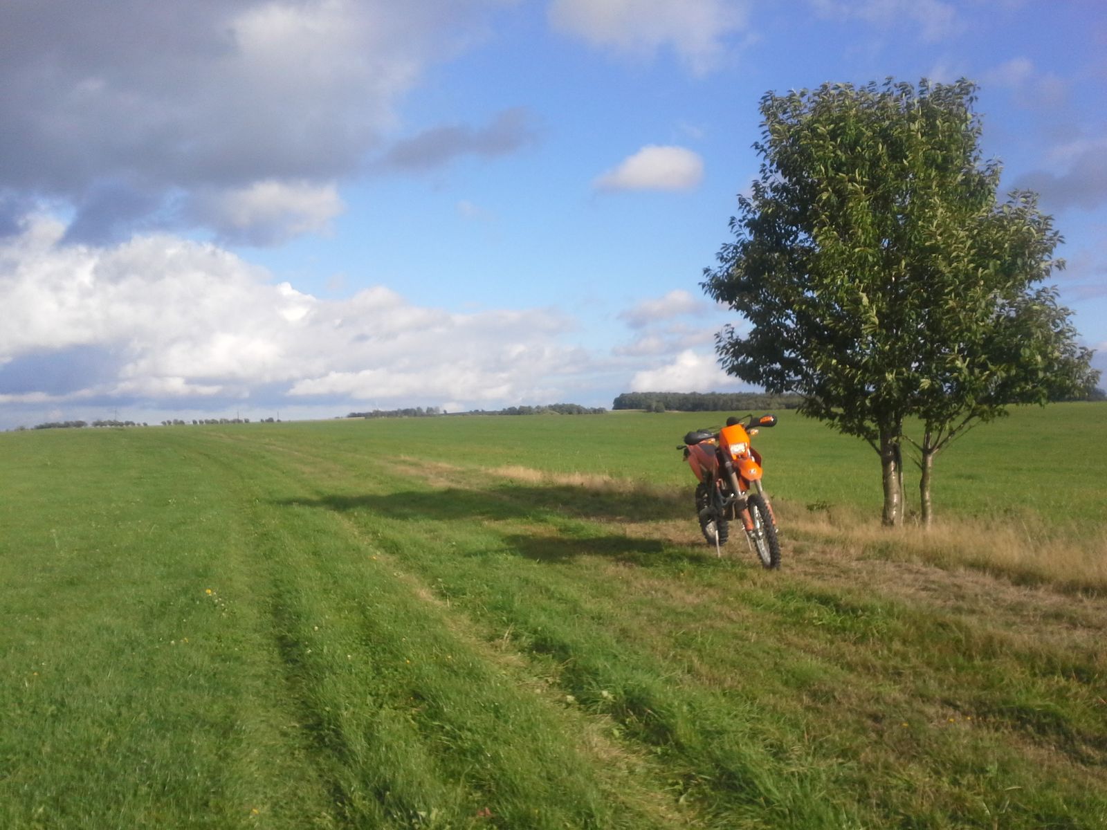

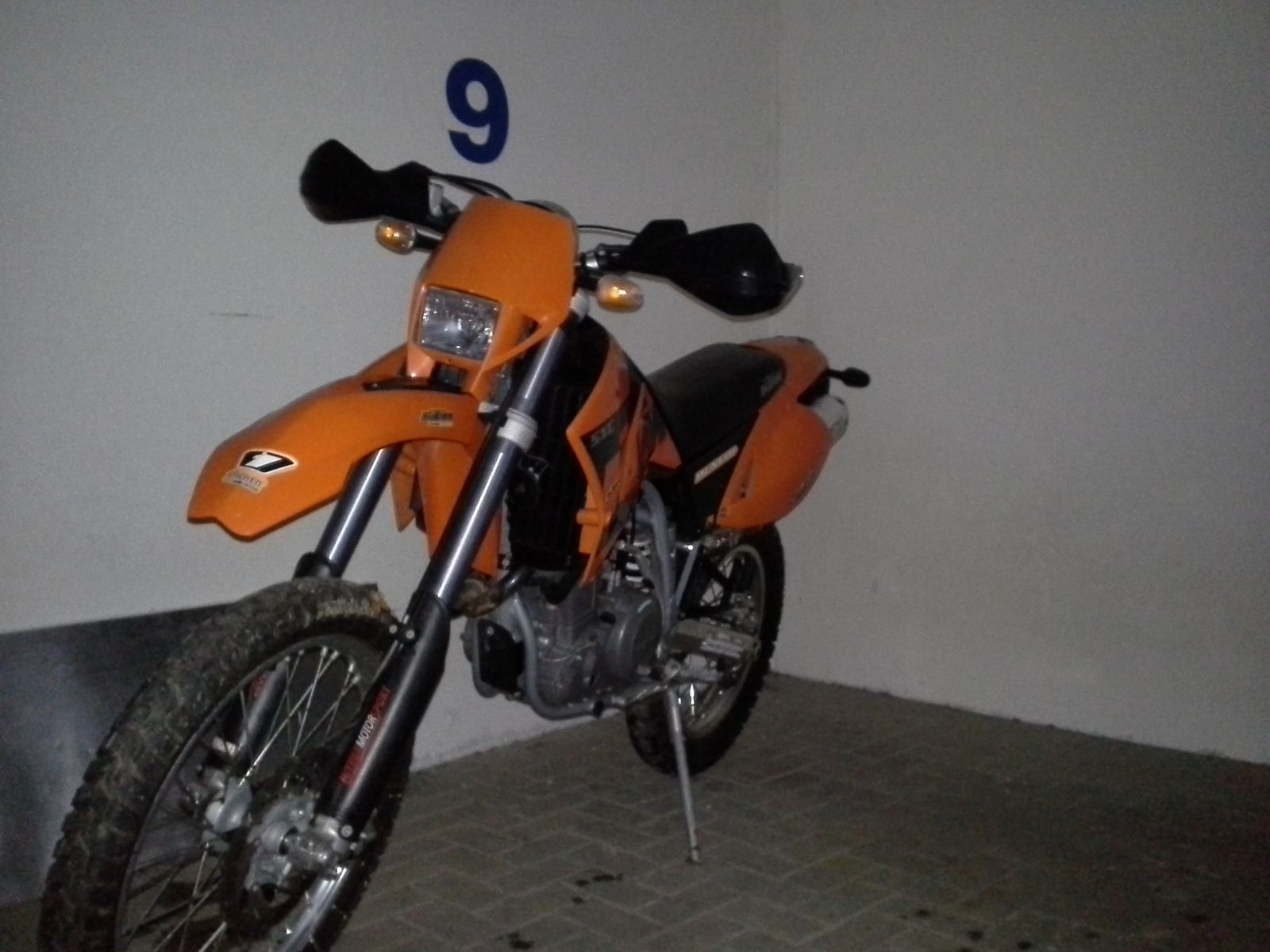

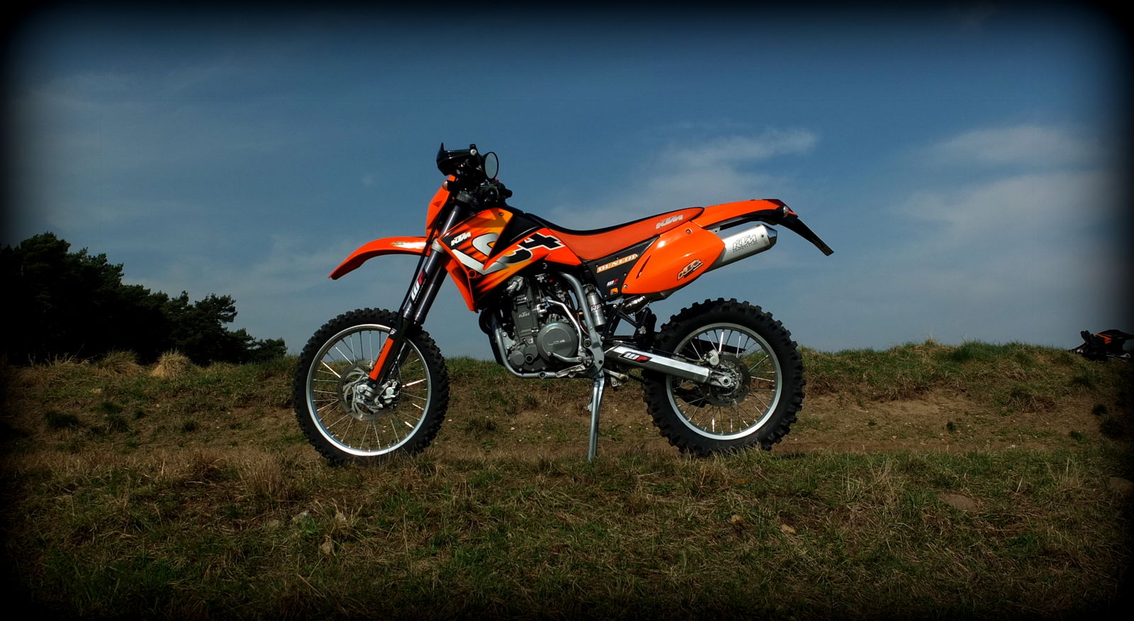

Hallo Leute,
das erste Jahr mit der SXC ist vorbei. Eines steht jetzt schon fest, die "Kleine" bleibt in de Garage.
Für mich ist sie die ideale Ergänzung zur LC8 und stellt genügend Gegenpol dar. Sie wurde bisher zu 90% offroad bewegt (heißt Wald- Feldwege, Wiesen, Acker, entlang v. Waldrändern, Rückewege usw., natürlich ohne Schaden an der Natur o. zukünftigen Ernte zu machen...)
Überall wo ich mit der LC4 war, würde ich nicht mit der LC8 hinwollen, oder manchmal auch kommen. Ich liebe den doch rauhen Charakter und die Vibrationen. Es freut mich einfach wieder eine richtige LC4 zu fahren :-)!
An der Stelle nochmal Danke für die Entscheidungshilfe!
Für die jenigen, welche selbst vor der Frage "Zweitmoped" stehen sei gesagt:
SXC = Eierlegendewollmilchsau ;-)
Am genialsten sind Luftlinientouren mit dem Montana: z.B: Dresden -> Chemnitz oder so...
Hier mal ein paar Eindrücke:
