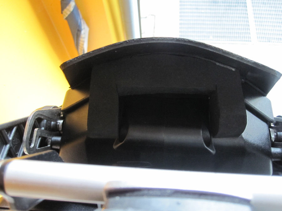

Das einzige was mich noch ein wenig nervt ist der große Zwischenraum bei hochgestellter Scheibe.
Da wäre so eine hintere Scheibe wie bei der 1290 gut.
Bei starkem Regen regnet's da immer rein.
Hab aktuell eine Moosgummiplatte dahinter.
Möchte aber was Wertigeres.
Muß ich halt nochmal basteln Rolling Eyes

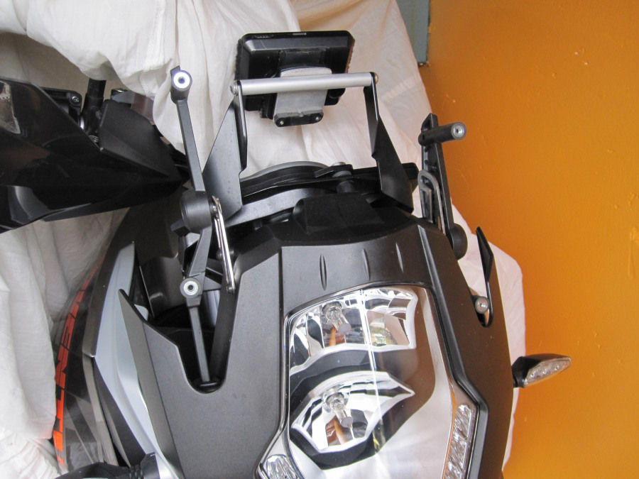

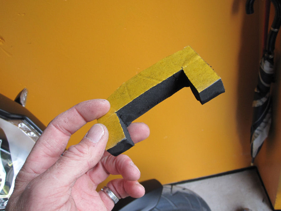

BeitragVerfasst am : Mo, 16. März 2015, 21:35    Titel: Luftleit-Plastik Antworten mit Zitat
Hab mich jetzt mal wegen der Öffnung bei hochgestellter Scheibe gespielt.
Gefällt mir erst mal ganz gut.
Test steht aber noch aus. Smile
 Dateigröße:  107.16 KB
 Angeschaut:  1267 mal
 Dateigröße:  68.07 KB
 Angeschaut:  1279 mal
 Dateigröße:  101.92 KB
 Angeschaut:  1288 mal
 Dateigröße:  110.89 KB
 Angeschaut:  1219 mal
 Dateigröße:  86.08 KB
 Angeschaut:  1236 mal
 Dateigröße:  93.3 KB
 Angeschaut:  1220 mal
IchundDuOffline
Anmeldungsdatum: 13.06.2007
Beiträge insgesamt: 1459
KTM 1290 Super Adventure R
BeitragVerfasst am : Mo, 16. März 2015, 21:37    Titel: Antworten mit Zitat
und weiter....
 Dateigröße:  85.22 KB
 Angeschaut:  1248 mal
 Dateigröße:  122.24 KB
 Angeschaut:  1201 mal
 Dateigröße:  117.41 KB
 Angeschaut:  1224 mal
 Dateigröße:  79.65 KB
 Angeschaut:  1203 mal
IchundDuOffline
BeitragVerfasst am : Mo, 16. März 2015, 21:38    Titel: Antworten mit Zitat
und nochmal....
 Dateigröße:  193.73 KB
 Angeschaut:  1167 mal
 Dateigröße:  198.62 KB
 Angeschaut:  1159 mal
 Dateigröße:  90.61 KB
 Angeschaut:  1165 mal
