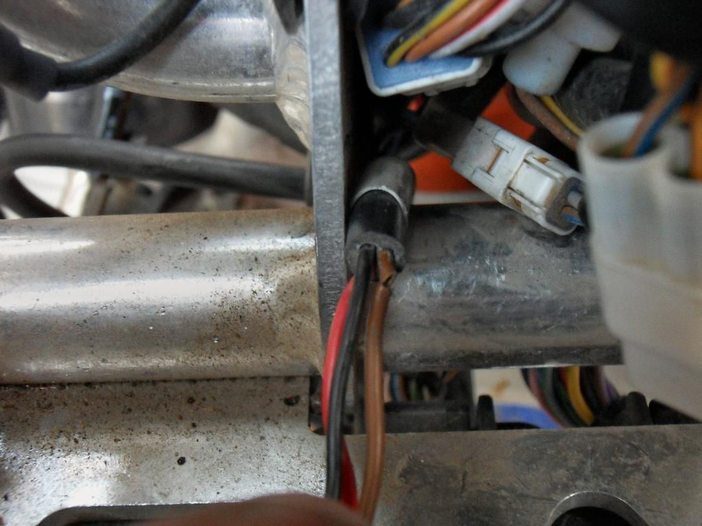

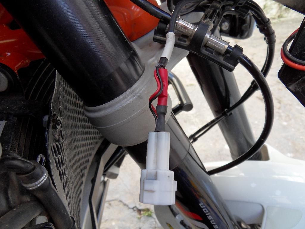

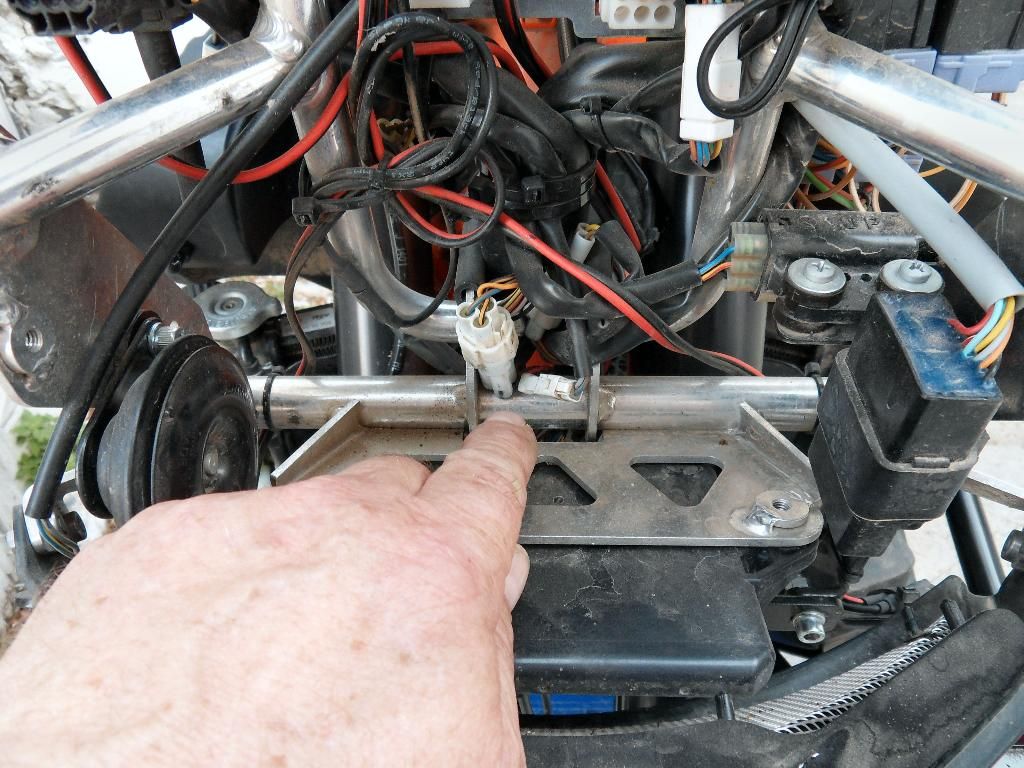

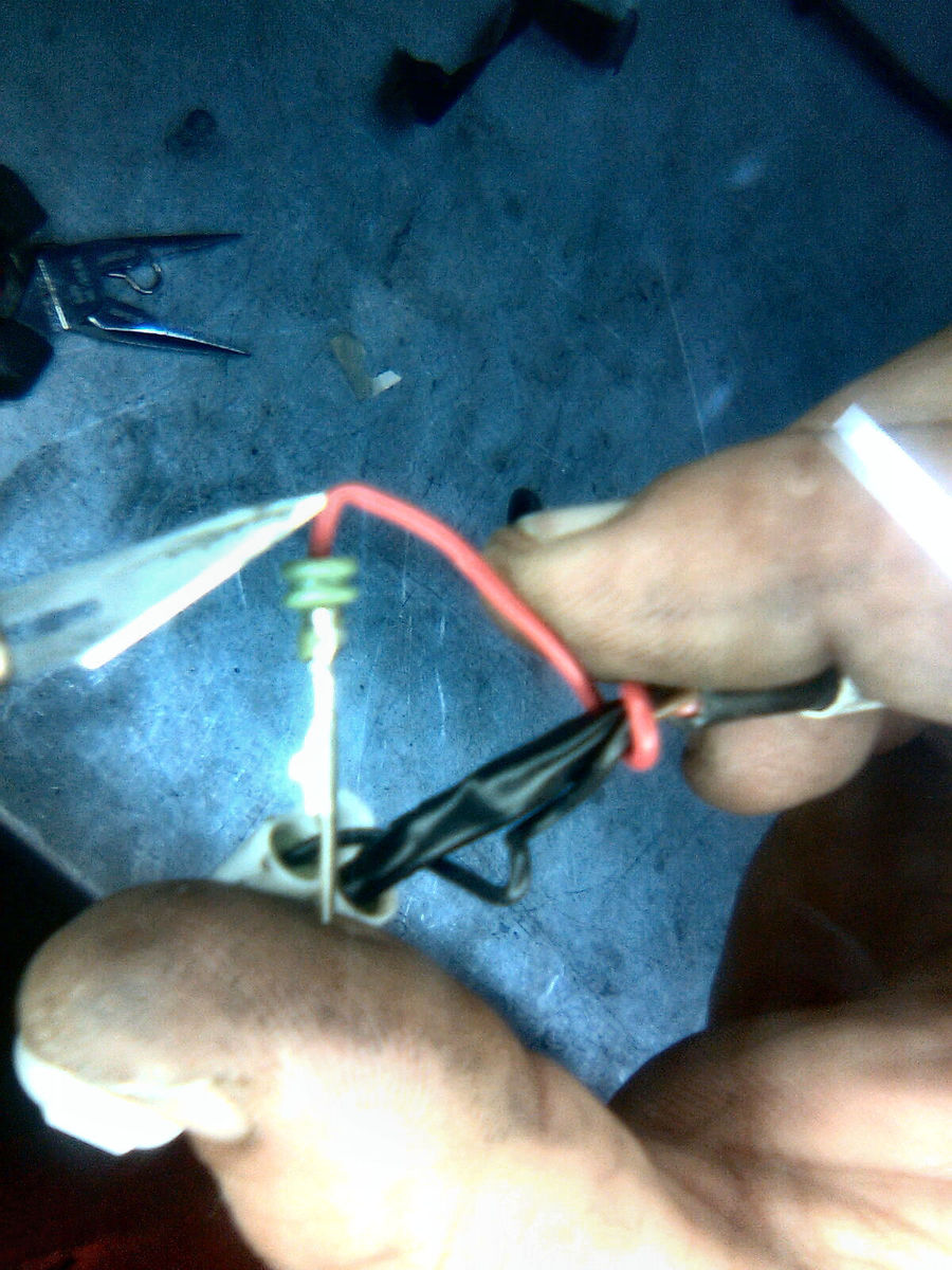

BeitragVerfasst am : Do, 19. März 2015, 18:53    Titel: Antworten mit Zitat
@EasyRider:
Hatte auch, wie Du, einen Kabelbruch am Sensorkabel der "R".......saublöde verlegt oben im Knick Mad !
Siehe Foto. Hab das neue Kabel (flicken hält nicht lange, dann war auch das andere Kabel durch, erneuern ist besser!) mit dem Sensor dran etwas besser verlegt, weniger Knick im oberen Teil, mehr rund verlegt.....
@Rusi:
Ich denke das ABS-Kabel ist ähnlich verlegt.....die Bruchstelle ist möglicherweise sehr schlecht zu sehen. Auch beschreibst Du das es mal geht, mal nicht...wahrscheinlich hängen da noch ein paar Litzen am Kabel, die sowas ermöglichen können. Also mit Gefühl an dem Kabel ziehen, sehen ob es dort gebrochen ist.
