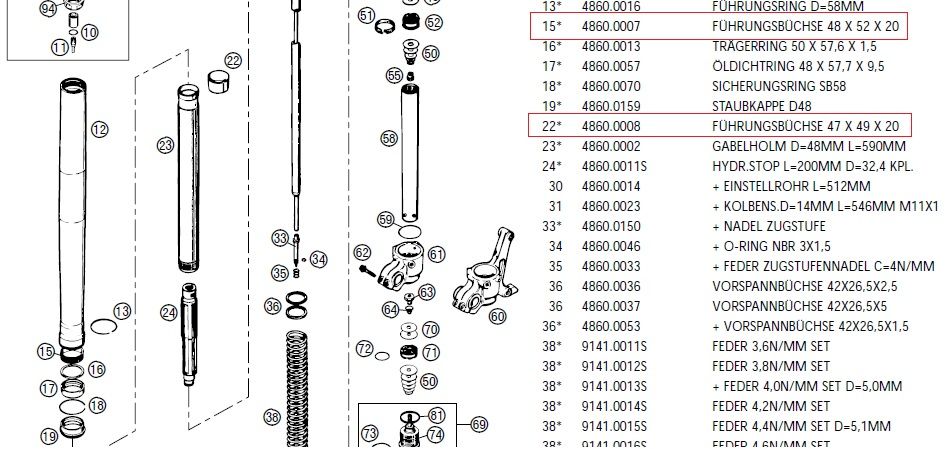

Ich bin gerade am Service einer 48er Gabel aus 2002, wurde damals bei Husaberg und den SX-Modellen verbaut.
Diese Gabel hat wie späteren Modelle ab 2005 auch nur 2 Führungsbuchsen (2003&2004 3 Führungsbuchsen). Jedoch hat eine Buchse ein anderes Maß sie ist bei der 2002er Gabel 20mm statt wie später 12mm breit.
Sucht man nun die TN der gesuchten Buchse, "Führungsbuchse 48x52x20 Art. 48600007", wird man zur folgenden Nummer und Bezeichnung umgeschlüsselt:
FÜHRUNGSBUCHSE 48X52X12+8MM, ArtNr.: 48600429S
Wie muss ich mir das vorstellen? Ist dieses 8mm-Stück ebenfalls Führungsbuchse oder nur eine Distanzbuchse zum Ausgleich?
Wäre cool wenn mich jemand erleuchten kann!
Danke Cool

Ich kann dir zwar nicht bei den Teilenummern der einzelnen Teile weiterhelfen aber ich kann dir eine Anleitung der 4860MXMA Gabel die ab 2002 verbaut wurde anhängen.Auf Seite 41/42 kannst du die beiden Führungsbuchsen am Innenrohr sehen.
Die schmale auf Seite 41 hat sicher 12mm weil die habe ich da liegen.Die andere Buchse aus Seite 42 weiß ich nicht genau wie breit die ist habe ich nicht daliegen.
Ich kaufe immer einen Satz da ist alles komplett dabei daher weiß ich die einzelnen Teilenummern nicht.
Ich hänge dir aber noch den Teilekatalog der SMR 2006 an da ist auf Seite 6 auch eine Führungsbuchse mit 12mm beschrieben.
Eine Buchse mit 20mm bei der 4860 er Gabel kenne ich nicht.
Aber vielleicht meint KTM ja mit FÜHRUNGSBUCHSE 48X52X12+8MM eben die 20mm Buchse??? http://www.ktm-versand.de/ktm-parts-result.php?XTC ....... 29&x=58&y=11
Martin

BeitragVerfasst am : Sa, 4. Apr 2015, 20:41    Titel: Antworten mit Zitat
Die 8mm Buchse ist tatsächlich nur als Ausgleich und dient nicht mit zur Führung.

@Matt: Genau diesselben Handbücher habe ich auch. Bis heute wusste ich nicht, dass es die genannte Variante der 4860 auch gibt. Im angehängten Bild sieht man die 20mm Breite Buchse, die in den neueren und umgeschlüsselten TN nur noch 12mm hat.
Habe auch einen Satz gekauft, hat nur leider nicht gepasst nach dem öffnen der Gabel...
Screenshot stammt von einer 2002 SX Cross KTM, waren wohl die ersten KTM mit der 48mm Gabel. Und Husaberg hatte sie damals auch schon, man lernt immer wieder dazu Smile.
