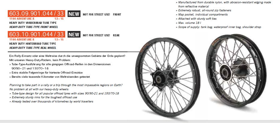

BeitragVerfasst am : Di, 7. Apr 2015, 16:43    Titel: Felgen für Schlauchreifen Antworten mit Zitat
Hallo zusammen,
ich werde nächste Jahr mit meiner 1190 R eine längere Reise machen und möchte gerne andere Felgen montieren, welche nur für Schlauchreifen gedacht sind und hinten gerne auch schmäler sein dürfen.
Ziel ist es die Reifen jederzeit alleine flicken zu können.
Hat jemand einen guten Rat welche Felgen hier am besten geeignet sind.
Zulassung ist eher nebensächlich, wichtiger ist Stabilität und Langstrecken- tauglichkeit.
Besten Dank für echte Erfahrungswerte
Gruss
Sagi

TurbodieselOffline
Anmeldungsdatum: 12.12.2004
Beiträge insgesamt: 3659
Husqvarna 701 Radeumbau
BeitragVerfasst am : Do, 9. Apr 2015, 14:31    Titel: Antworten mit Zitat

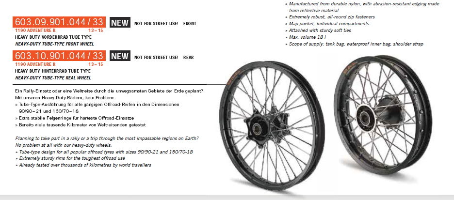

Die Räder der SE passen "nur" zu 80 % - das Vorderrad der SE passt nur wenn man die Nabe der 1190er neu einspeicht. Vorteil an den SE Felgen hinten 2.5" > 140er Hinterreifen - vorne 1,85" offroad besser als 2,15" > 90/90-21 bleibt.
Lt. PP Katalog gibt es nun auch einen Felgensatz für Schlauch-Reifen von KTM für die 1190R > siehe Bild im Anhang. Das könnte vorne die SE-Felge mit der entsprechenden Nabe sein.... aber hinten kann ich mir keine 2,5" Felge vorstellen ( auch wenn DID DirtStar wie bei der SE draufsteht ), da sie ja angeblich für 150er Hinterreifen passen sollte. Mein Smile hat in seinem System auch nur die Infos der Durchmesser 18" und 21", aber keine Felgenbreiten. Listenpreise lt. meinem Smile Hinterrad 18" kpl. 594,00 € und Vorderrad 21" kpl. 623,00 €. Lieferbar allerdings erst ab Ende April / Anfang Mai.
Es gibt auch Kompletträder von Alpina die sowohl mit Schlauchlos- und Schlauchreifen gefahren werden können > Die Kosten in etwa das gleiche wie die neuen KTM PP Räder.
 Dateigröße:  77.96 KB
 Angeschaut:  1219 mal
LCBalticOffline
Anmeldungsdatum: 11.11.2011
Beiträge insgesamt: 1634
KTM LC8 Adv 990, 2012
BeitragVerfasst am : Do, 9. Apr 2015, 15:35    Titel: Antworten mit Zitat
Ich glaube, Joepi hat sich das einspeichen lassen. Das dürfte mit den jeweiligen Naben doch immer gehen, wenn man auf Etiketten wie TÜV pfeift.
Auf den schmalen Felgen passen dann wohl Reifen wie der 140er Pirelli, ob nun MT21 oder Rally. Ich hab den E09 von Mitas in 140 draufmachen lassen, ist aber nichts zur Montage in den Wicken, der ist für Felgen ab 3,5. Gilt wohl dto für Dunlop 908 uä.
Die Smile drücken sich wohl ein bischen, weil das natürlich vom Hersteller alles so nicht vorgesehen ist.
Viel Spaß mit der 1190 im Outback Laughing
Henning
