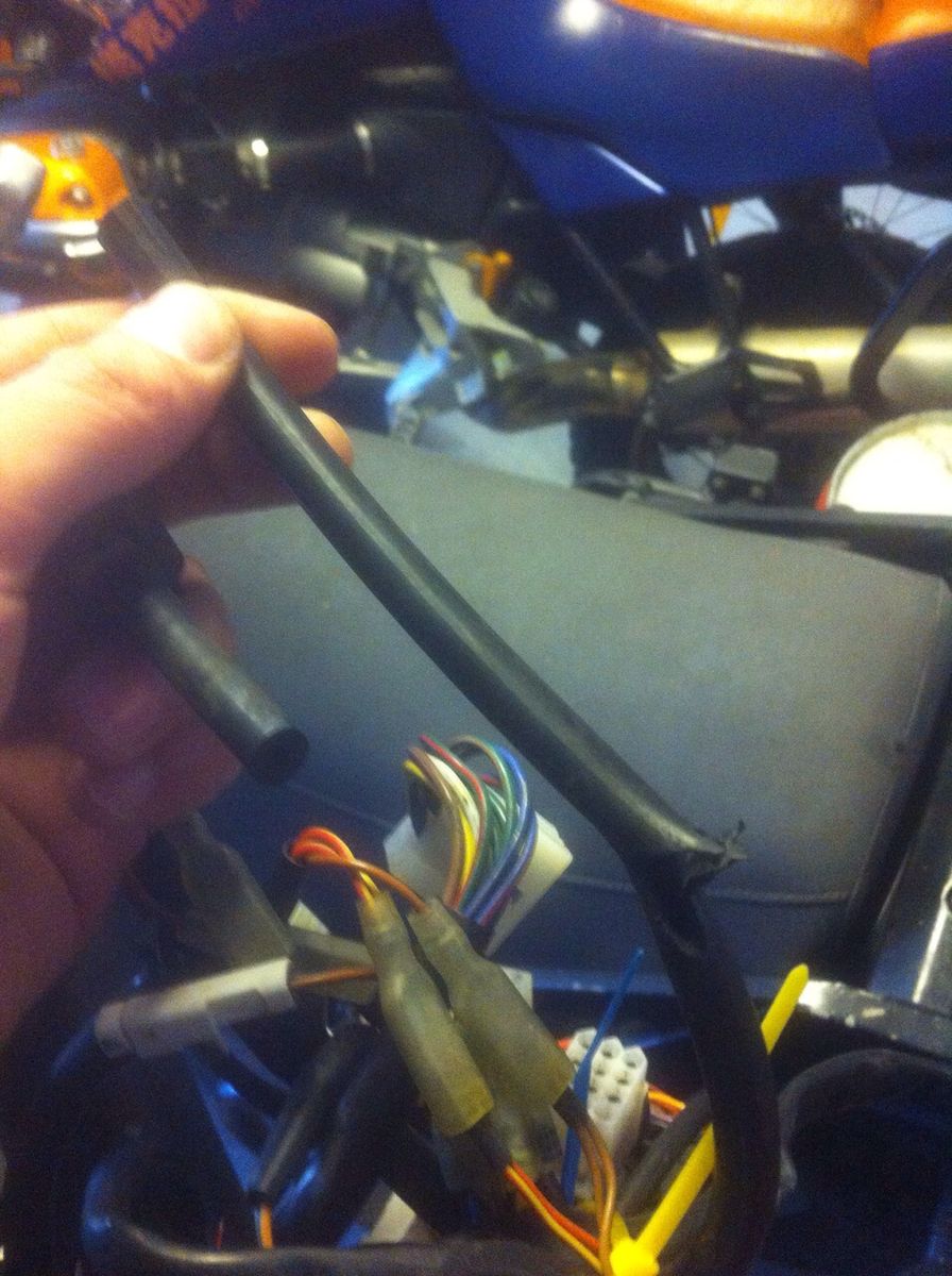

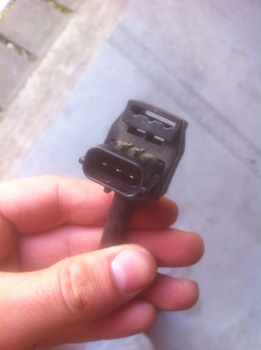

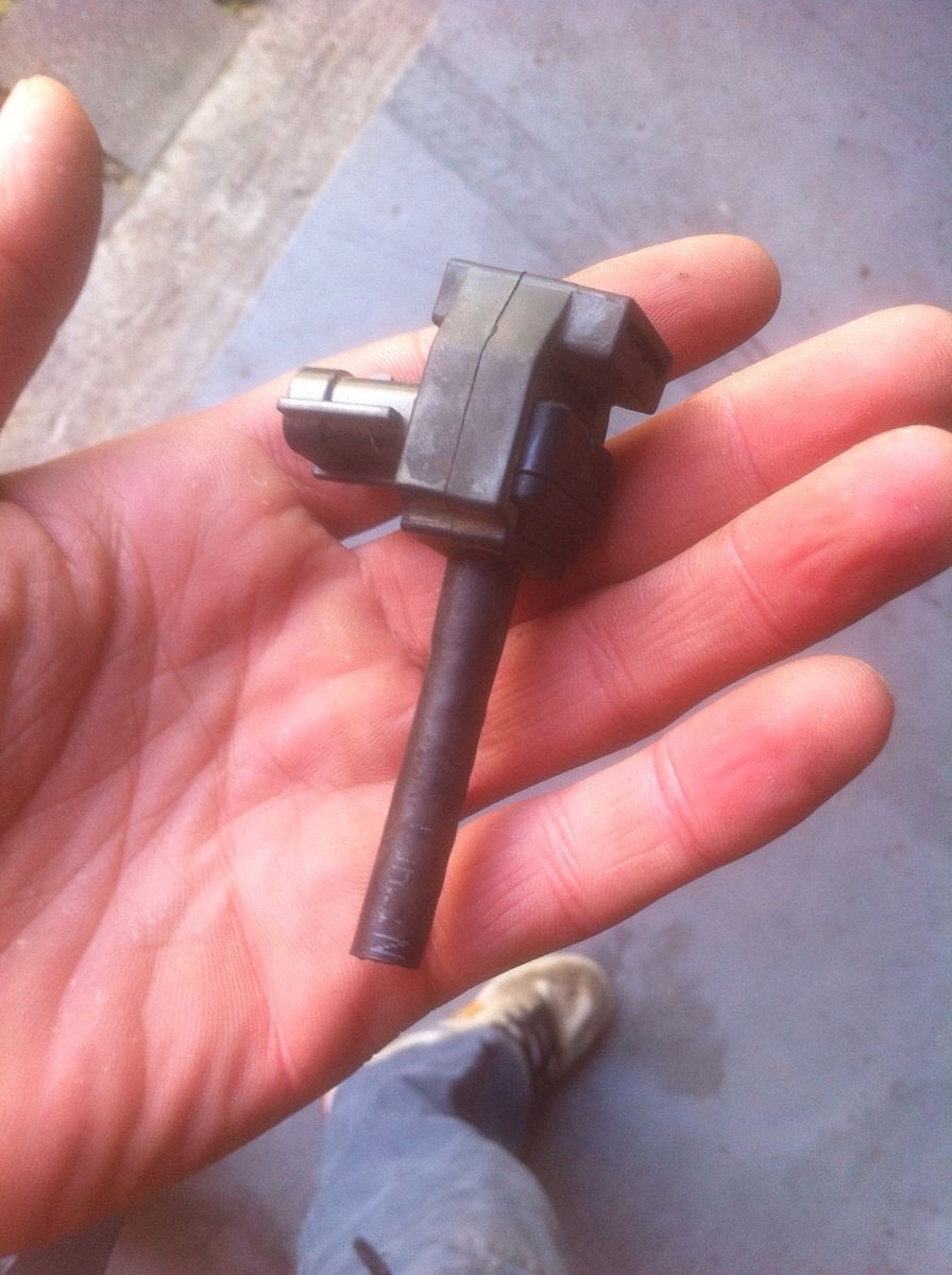

.... welches ich nicht kenne.
Hallo Geminde,
kennt einer von Euch dieses Teil und hat der ein oder andere noch Teile für die LC8 ADV bj 2007 / 2008 ? Siehe auch:
http://forum.lc8.info/viewtopic.php?p=375870#375870

... und Du bist hoffentlich einigermaßen heil geblieben?
Das Teil auf den ersten beiden Fotos ist einer von drei Drucksensoren an der Adventure. Der Länge des kleinen Schlauchs nach handelt es sich um den Sensor für den Umgebungsluftdruck, der in der Front hinterm Scheinwerfer sitzt, bei Draufsicht links an einer Lasche des Aluvorbaus, wenn ich nicht irre. KTM-Teilenummer ist 61041085100. Der kleine Schlauch muß 50mm messen, bei Abweichungen gibt es verfälschte Sensorsignale an die ECU. Das Schlauchende bleibt offen, angesteckt wird nur der passende Elektrikstecker.

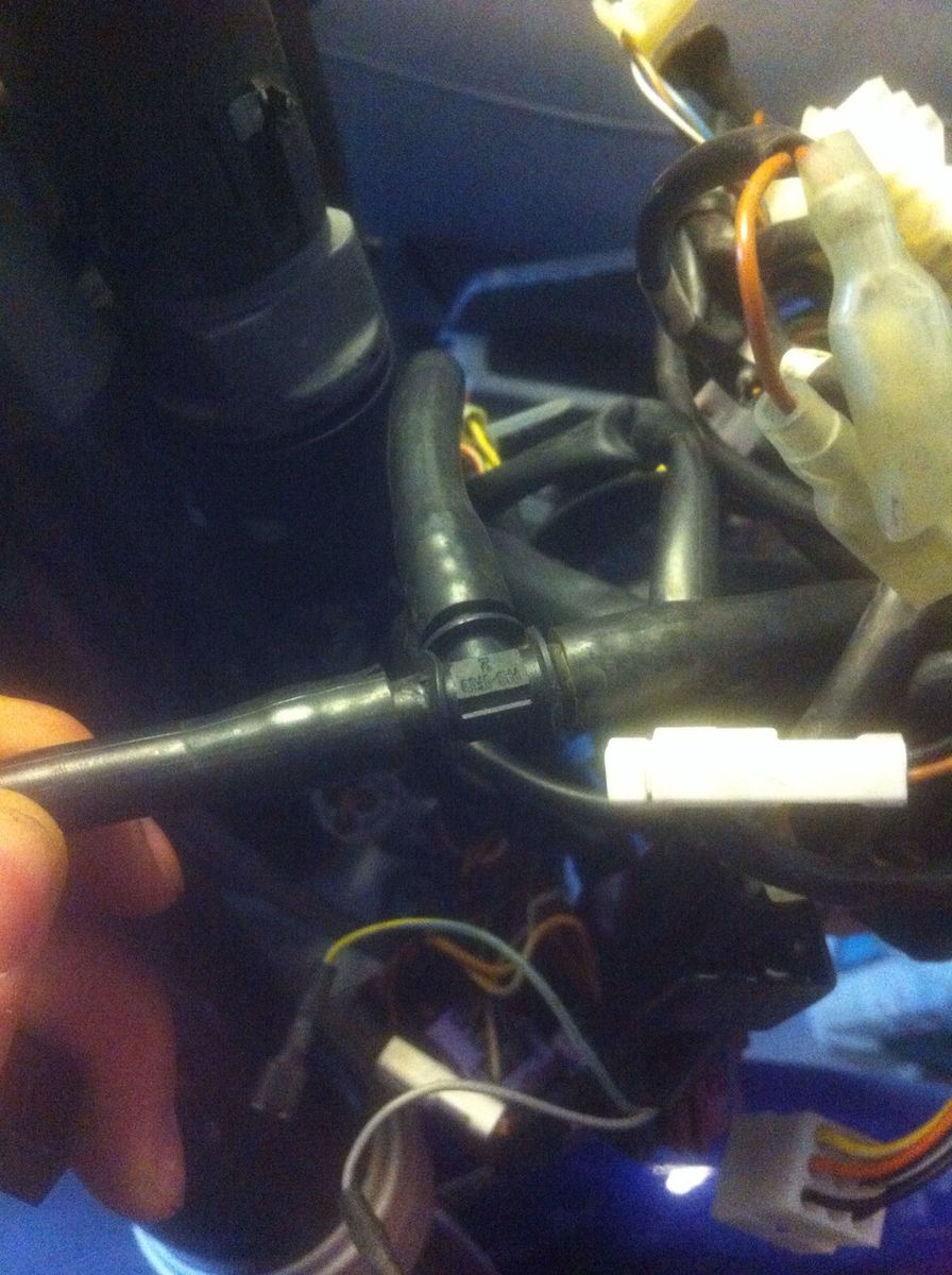

BeitragVerfasst am : Fr, 24. Apr 2015, 15:51    Titel: Drucksensoren WO WIE und WELCHER Antworten mit Zitat
Hallo Hakim,
ich bin nun etwas gepimt. Habe ein paar Zubehörteile aus feinstem Titan perfeckt unter meiner Verkleidung verschraubt. Die restlichen Brüche sind mit Spaxschrebuben aus dem Baumarkt fixiert ;-))
Die KTM ist einfach für den Tiefflug OHNE Landeplatz ungeeignet!
Kennst du jemanden der socl einen Sensor hat und wenn möglich auch die Schläuche?
Am besten wäre ein komplettter Vorderbau,,,, :-(
Sollte jemand aus der Gemeinde aus dem Tübinger Raum kommen so würde ich mich freuen wenn wenn ich mal in sein Kokpit reinscheuen könnte, um Schläuche und davon geflogene Teile besser reproduzieren zu können.
Lg Joe

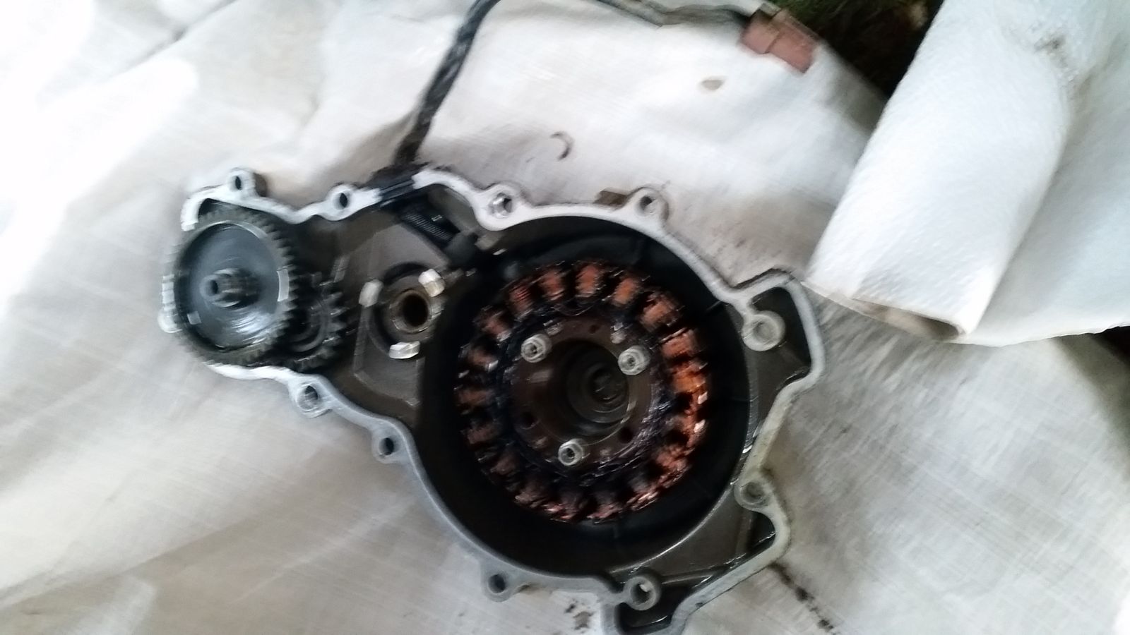

BeitragVerfasst am : Fr, 24. Apr 2015, 18:03    Titel: Antworten mit Zitat
Motorräder brauchen sowas nicht . ...
Das sind Elementare Schäden mit Teilen die Wir auch nicht kennen
