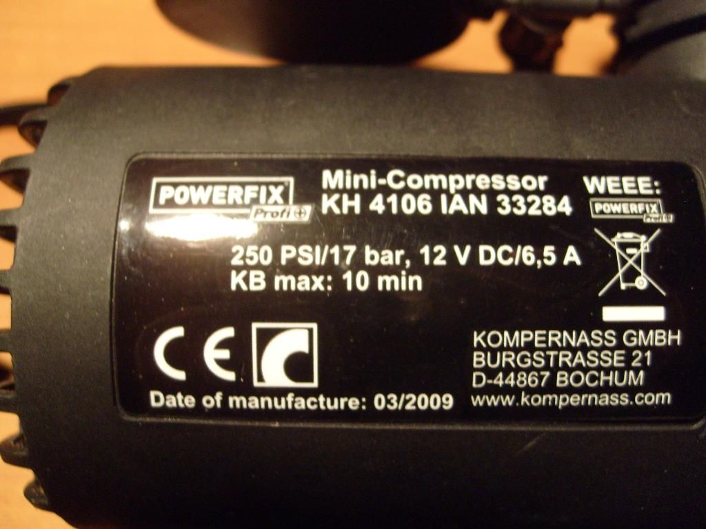

Da es bei mir nach längerem gebrauch des mini-kompressors aus der sammelbestellung, immer die 5 A sicherung durchpfeift, wollt ich mal fragen, was das ding so zieht.
pumpe ist ca 1 min. gelaufen- peng - sicherung durch.
evtl. umstieg auf 10 A besser?

Leerlauf des Kompr. war mit 5 Amp. ok
Unter Last dann Peng.
Test mit 10 Amp. war ok.

Die kleinen "Helfer" ziehen alle soviel! Ist die Steckdose nicht orginal mit 10 A abgesichert?
Vielleicht mal ne neue 10 A Sicherung rein.....und den Motor dazu laufen lassen ..... gruebel ???

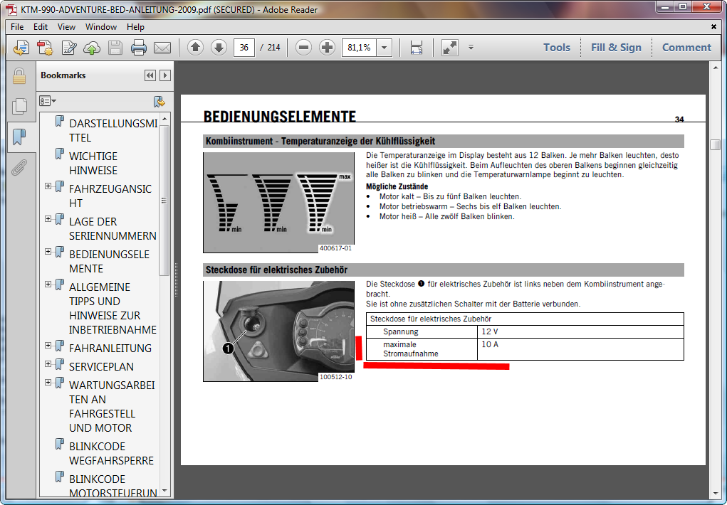

bedenkt das die Sicherungen nicht zum Spaß eingebaut sind, ich würde vor dem Tausch prüfen ob die Leitungen und Stecker auch für 10A ausgelegt sind.

@hnsptr + heinz:
.......... Wink
....ob das bei dem 2008er Modell auch so ist kann ich nicht sagen, hab dafür keine BA.... Sad

meine extra-Steckdose hatten wir mit 5A abgesichert,
die Leitungen von unten sind mit 10A werksseitig

10 A geht
