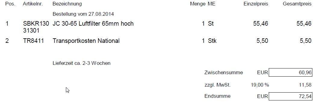

Hier ein Ausschnitt aus der Rechnung, dann weißte welchen Filter du brauchst Smile
Die passende Grundplatte blanko gibts dort auch, dann muss man nur noch die großen Löchen einbringen. Das die richtig positioniert sind ist wichtig!
