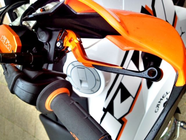

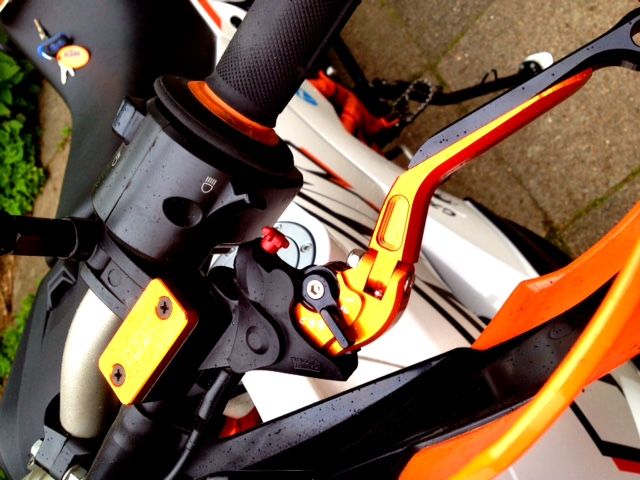

BeitragVerfasst am : Sa, 23. Mai 2015, 10:15    Titel: Antworten mit Zitat
So, hier mal die Bilder der Biketech Hebel
Schöne Pfingsten allerseits Very Happy

Frank RD04Offline
Anmeldungsdatum: 29.01.2008
Beiträge insgesamt: 370
KTM 1090 Adventure
BeitragVerfasst am : Sa, 23. Mai 2015, 22:02    Titel: Antworten mit Zitat
Sehen super aus. Wenn ich meine @ noch eine zeitlang fahre wären die eine Überlegung wert.
Gruß,
Frank
