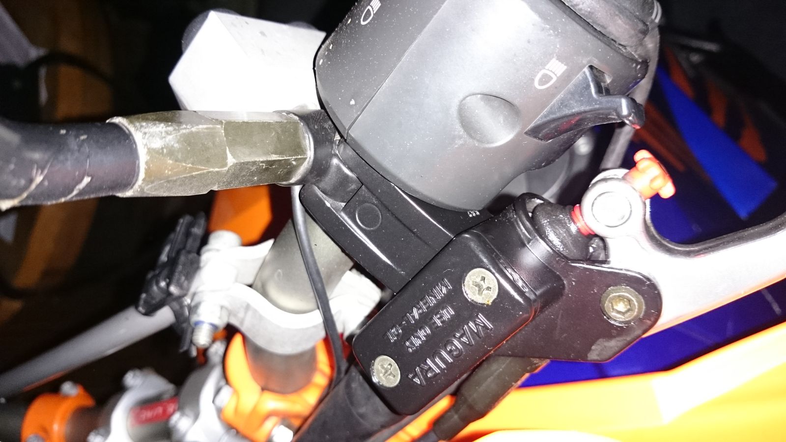

Ich überlege im Ernstfall die Armatur zu tauschen. Jetzt hat Magura ein neues Modell (167) bzw. Nachfolger der 163 auf den Markt geworfen.
Passt diese 167er auch PnP auf die 990er Adv. ? Ich habe da so meine Sorgen weil meine Fernbedienung für den Tripmaster noch da dran hängt (siehe Bild).
Links aus ebay
1. orig) http://www.ebay.de/itm/400866501406?_trksid=p20551 ....... e=STRK%3AMEBIDX%3AIT
2. neu) http://www.ebay.de/itm/400866498205?_trksid=p20551 ....... e=STRK%3AMEBIDX%3AIT
