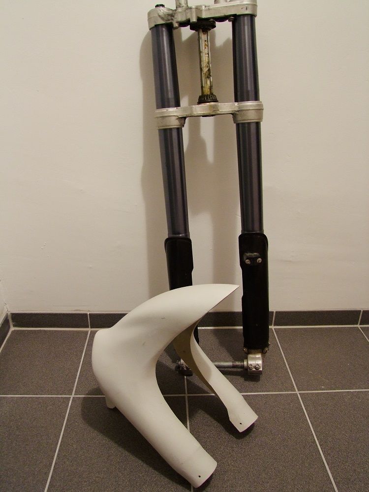

Hallo Stephan!
vielleicht kann ich dich noch mehr ermutigen!!!
Der 28L Tank ist auf dem Wäscheboden oben die Kühler in der Firma ,Heck und Fahrwerk im Keller + Fender vom Alberto Smile

Hat jemand von euch noch eine Lampenmaske der Adventure rumliegen ? Kann alt und mit Kampfspuren sein,ich bräuchte eine zum anpassen an den 28L Tank also eigentlich nur Übergang Tank zu Maske.
