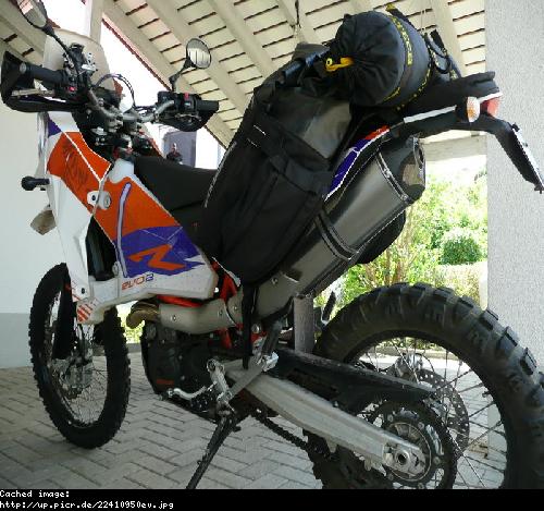

Ist offtopic hier aber könntest du bitte mal ein Bild posten wie du deine Enduristan Monsoon Packtaschen besfestigt hast? Ich habe die auch nachdem ich meine Giantloop Great basin verkauft habe.
Wollte die Monsoon befestigen mit dem Wolfman Gepäckträger aber irgendwie sind die 2 Befestigungsbänder 5 bis 10 cm zu kurz.
Ohne Gepäckträger liegen die Taschen zu nah an meine Akras. Das ging mit dem Giantloop aber nicht mit meine Monsoon Taschen.

@Albert: hilft Dir im Moment nicht mit Deinen Monsoon...aber würde auf die SE nicht auch die Hemisphere-Tasche ebenso sauber passen wie auf meine 690RallyRaid? Ganz ohne Trägerkonstruktion und ohne Hitzeschild am Schalldämpfer!
http://www.altrider.eu/de/altrider-hemisphere-saddlebag/pid/1331/cid/14
Foto bitte anklicken.

Aus Sorge, kurz vor Abflug noch etwas abzureißen, habe ich auf die Montage des 2:1 Stücks verzichtet und das originale 2:2 dran gelassen. Das Risiko wollte ich nicht eingehen. Hab' nun zwei MIVV Storm GP Pötte dran.
Die Rokstraps der Monsoons am Zega-Träger passen so gerade eben mit kräftigem Zerren. Das ist unkomfortabel, andererseits schlabbern sie so festgezurrt auch nicht rum. Wie sich das offroad verhält, habe ich noch nicht getestet.
Bilder gibt's, wenn Mopped und ich in Vancouver wieder vereint sind.
