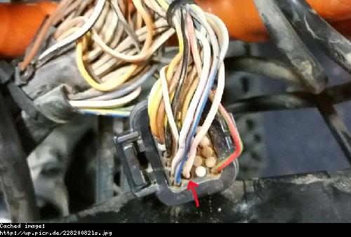

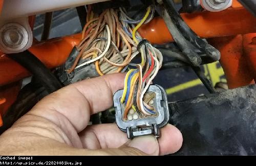

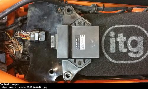

Was mich stutzig machte in Hakims letzter Post war dieses Rosa kabel von dem Seitenständer Kontakt. Ich habe also den alten Hallgeber montiert aber auch da gab es keine 3V sondern 0V an Rosa. Also musste was falsch sein. Das blaue Kabel hatte 5V wie soll. Scwarz hatte Masse. Das Rosa Kabel machte verbindung mit dem Zündboxstecker, dies hatte ich gemessen.
ABER! Als ich dann mit eine Lupe die Steckerpins angeschaut habe fiel mir auf dass das Pin Nr. 8 von dem Rosa Kabel 2mm tiefer in dem Stecker innern lag. Das Metall von Pin 8 machte also kein Kontakt mit dem Pin in der Zündbox!
Stecker aufgemacht (weisse Platte im Stecker), Rosa Kabel etwas forciert rein gedrückt, zugemacht und angeschlossen.
Gestartet und direkt war der Funken da! Yesss!!!
An 2mm kann es liegen! blink Das hat echt Zeit gekostet!
