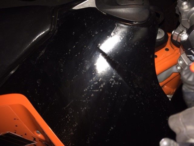

Moin,
nachdem ich mir eine gebrauchte SE gekauft habe, musste ich beim Tanken gleich eine ziemlich üble Entdeckung machen: Mir ist Benzin übergepladdert und die kurze Zeit, die es brauchte, um mir ein paar Tücher zu holen, haben die Außenseite des Tanks so angegriffen, dass die hässlichen Laufnasen mit Blasen nicht mehr weggehen... Bleibt mir wohl nichts anderes übrig als bis zum Winter zu warten, das Ding abzubauen und zum Lackieren zu geben, oder hat jemand ne charmante Idee (wer denkt sich denn so nen Mist aus - nen Tank, der nicht benzinbeständig ist dry )?

Könntest du mal ein Foto einstellen?
Das Problem kenne ich vom SE-Tank bisher nicht.
WO und WAS Wink hast du denn getankt?

Den wird wohl irgend ein Holzkopf schon mit Spraydose übergejaucht haben ohmy

So - Foto in der Garage mit Taschenlampe (wg Umbau kein Deckenlicht...). Die "Spraydose" des Vorbesitzers klingt irgendwie plausibel Mr. Green

BeitragVerfasst am : Mi, 2. Sep 2015, 21:39    Titel: Noch'n Versuch Antworten mit Zitat
...naja, auch nicht besser. Vielleicht morgen bei Tageslicht nochmal...

BeitragVerfasst am : Mi, 2. Sep 2015, 21:41    Titel: WO und WAS Antworten mit Zitat
@endurotommi: Araltanke München, Heinrich-Wieland Straße (ist zwar bei Neuperlach aber keine 3. Welt), dieses Superduperbenzindaserfundenwurdeumdenleutendasgeldausdertaschezuziehen Very Happy
Ach ja: Ich weiß, das sieht so aus als ob man das "feucht abwischen" könnte - aber das geht nicht... definitiv...

BeitragVerfasst am : Mi, 2. Sep 2015, 21:44    Titel: Antworten mit Zitat
Original sieht der Tank auch eher matt aus und ist selbstverständlich benzinbeständig.
Deiner wurde bereits "bearbeitet" - offensichtlich in schlechter Qualität.

BeitragVerfasst am : Do, 3. Sep 2015, 11:00    Titel: Re: Sowas... Antworten mit Zitat
Fishbone @ Mi, 2. Sep 2015, 21:49 hat folgendes geschrieben:
...hab ich mir schon gedacht (wie to.we meint). Shit. Aber dann muss ich wohl mal zu Michi B. fahren und mich nach ner ordentlichen "Bearbeitung" erkundigen. Hab die Kiste bei KTM-München Nord erstanden und die haben mir "dazu nichts sagen können, außer, dass sie erstaunt über die Bläschen waren"...
Das sollte bestimmt mal eine Sumo werden!
An der Eisdiele ist ein glänzender Tank ja unheimlich wichtich... Mad
Erstmal mit Benzin einweichen und abrubbeln.
Im letzten Notfall kaufste Dir 'ne Flasche Aceton und 'ne Rolle Küchentücher. Mit etwas Glück geht der ScheixxLack ab. Normal ist der SE-Tank ja aus Polyamid(PA). Das löst sich nicht so schnell. Aber vorher an einer vesteckten Stelle testen.

BeitragVerfasst am : Do, 3. Sep 2015, 19:24    Titel: Jo Antworten mit Zitat
Danke für die Ideen - das mit der SuMo Umrüstung halte ich für eine ziemlich heisse Spur: 17er Reifen eingestellt im Display, andere Feder (140-215), noch nen Satz SuMo Felgen wären auch noch verkäuflich und die Spiegel sehen auch eher nach "Streifighter" aus als nach Enduri. Wie kann man das schöne Moped nur so verbiegen Very Happy
