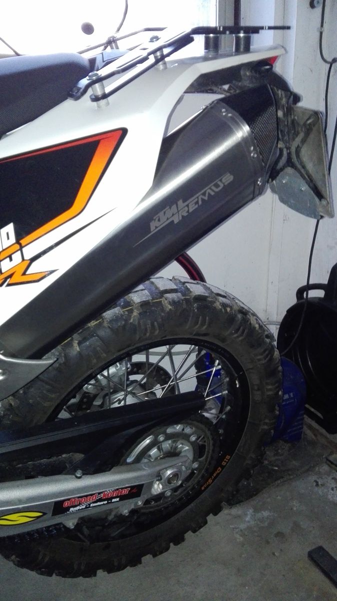

Weiter geht´s mit dem Zubehör
Lenkererhöhung und Gepäckträger
Wie wär´s mit Quellenangabe ? Danke.

@TheKid
Lenkererhöhung ist aus dem KTM PP Programm. 30 mm
Der Gepäckträger ist von PerunMoto.com.
Gruß Michl

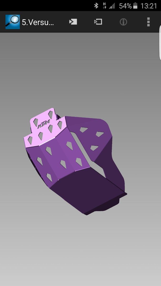

So, geht mal wieder weiter mit dem Zubehör.
Sind grad am basteln eines Motorschutzes. Smile

Schau ma mal ob das Ding dann auch passt Rolling Eyes

Der erste Prototyp ist schon fertig.
Passt aber noch nicht ganz Wink
Haben uns irgendwo vermessen Rolling Eyes

Hallo Michl,
schön... und besonders schön, wenn man die Möglichkeit hat, sowas selbst zu dengeln! Überleg´ mal, für die vordere Befestigung anstelle der Laschen einen kleinen Bügel aus VA anzuschrauben oder - noch stabiler - mittels Adapter die Motorhalteschraube mit einzubeziehen (wie bei TT). Zumindest beim Motorschutz von Méca-System sind diese abgewinkelten Aluhaltelaschen ein Knackpunkt, sie vibieren gerne mal an der Abkantung durch.
