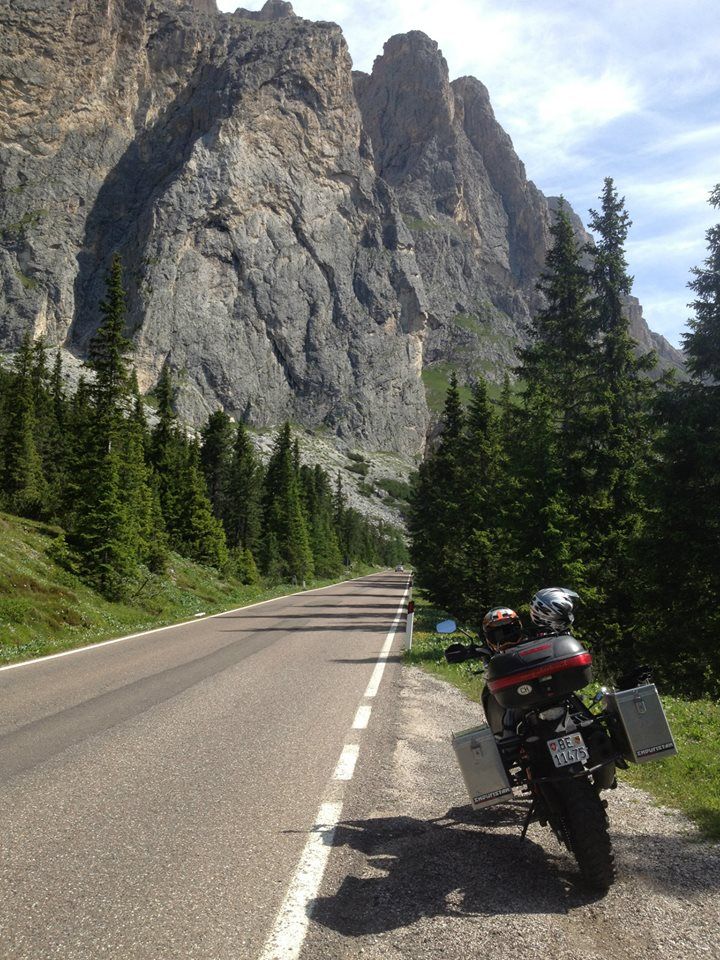

Servus Olaf
Also ich habe mir den original Powerparts Kofferträger umgeschweisst. Dran habe ich meine alten Zega Alukisten 35ltr.
Nur soviel sei gesagt; Ohne Koffer nicht anzuschauen! Sprich, bei nicht Verwendung demontiere ich das Baugerüst.
Eigentlich will ich den los werden. Nutze nun Softbags und da brauche ich keinen Träger mehr.

BeitragVerfasst am : Fr, 16. Okt 2015, 12:43    Titel: Antworten mit Zitat
Das ist das einzige brauchbare Bild wo ich finde, mit Träger und 35 ltr Kisten

@ Grumpy old man
Nur eine Frage: Die Koffer sind jetzt durch das Umschweißen des Trägers symetrisch? Oder ist da doch noch ein kleiner Unterschied zwischen Links und Rechts?

Grumpy old ManOffline
Anmeldungsdatum: 01.09.2004
Beiträge insgesamt: 2100
Alter: 51
KTM 1190 Adventure R, 2013
 →  22.000 km
BeitragVerfasst am : Fr, 16. Okt 2015, 14:36    Titel: Antworten mit Zitat
Die sind jetzt symetrisch - Siehe Foto.
