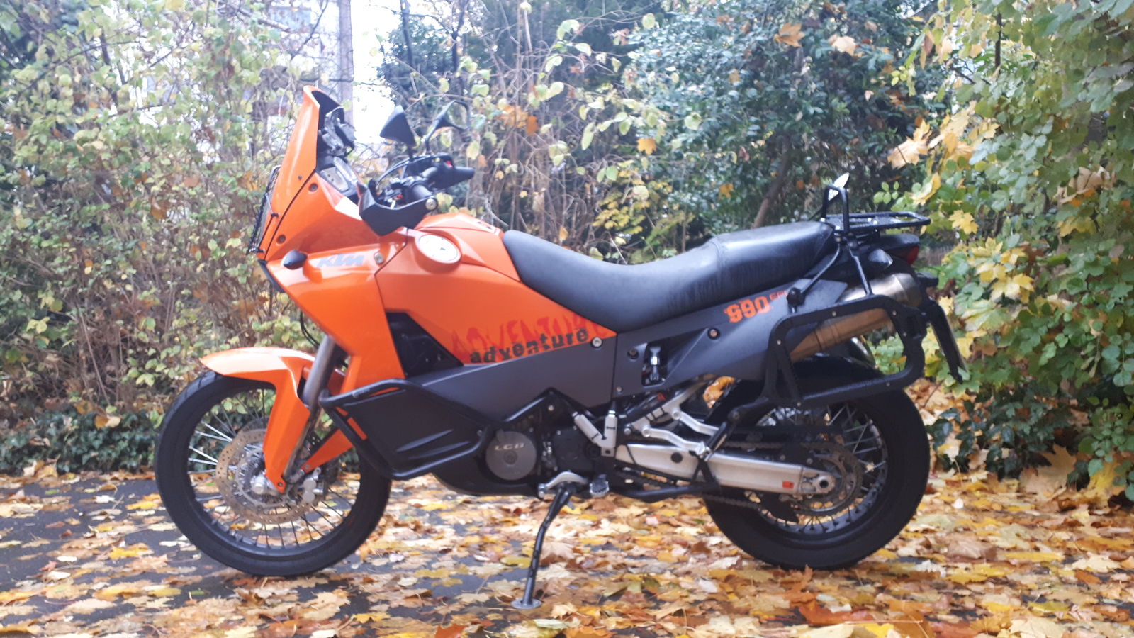

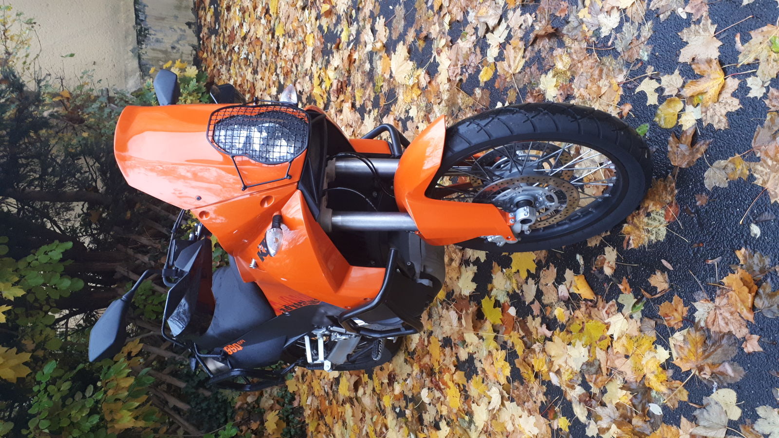

Der letzte Beitrag ist zwar schon ziemlich genau 3 Jahre her, aber macht ja nix Wink
Hab mir das Ding in orangefarben geholt (Farbton ziemlich passend), da mir die Rade-Maske dann doch nicht so wirklich zu 100% zugesagt hat und ich darüber hinaus die Befürchtung hatte, dass das mit dem Gitter nicht mehr hinhaut.
Innendrin habe ich das Teil schwarz matt lackiert.
Montage war Plug'n'Play.
Der Übergang zur Seitenverkleidung ist allerdings nicht ideal. Da hätten die das Ding ruhig pro Seite 5 mm breiter machen können. Aber so ist das mit dem ganzen Zubehör-Kram ja fast immer. Mal schau'n ob ich da noch was machen kann. Erste Idee war, die 6 Löcher zur Mitte hin in Langlöcher zu verwandeln um dann evt. durch Drück mittig vorne auf die Maske "platt" zu drücken um so Breite zu gewinnen, werde ich nicht machen. Das wird nix, denke ich.

BeitragVerfasst am : Mo, 12. Nov 2018, 7:42    Titel: Antworten mit Zitat
KT-Man @ So, 11. Nov 2018, 23:06 hat folgendes geschrieben:
... die 6 Löcher zur Mitte hin in Langlöcher zu verwandeln um dann evt. durch Drück mittig vorne auf die Maske "platt" zu drücken um so Breite zu gewinnen, werde ich nicht machen. Das wird nix, denke ich.
richtig, das wird nix! Die Maske liegt ja mehr oder weniger flächig am schwarzen Scheinwerferhalter auf, da wird kaum Spielraum sein. Und die sechs Schrauben sitzen in gummigelagerten Muttern, die darfst Du nicht allzu fest anziehen bei dem Versuch, die Spannung der "plattgedrückten" Maske zu halten. Einen guten Tipp habe ich leider nicht für Dich. Bei meiner RallyRaid-Maske an der 690RR habe ich übrigens das Gleiche, auch hier hätte man das GFK ein paar Millimeter breiter zurichten sollen.

bammelOffline
Anmeldungsdatum: 17.11.2012
Beiträge insgesamt: 586
BeitragVerfasst am : Mo, 12. Nov 2018, 21:00    Titel: Antworten mit Zitat
hakim @ Mo, 12. Nov 2018, 6:42 hat folgendes geschrieben:
Hakim
lackier doch den Lampenträger in oramsch, dann fällt der spalt nicht so auf

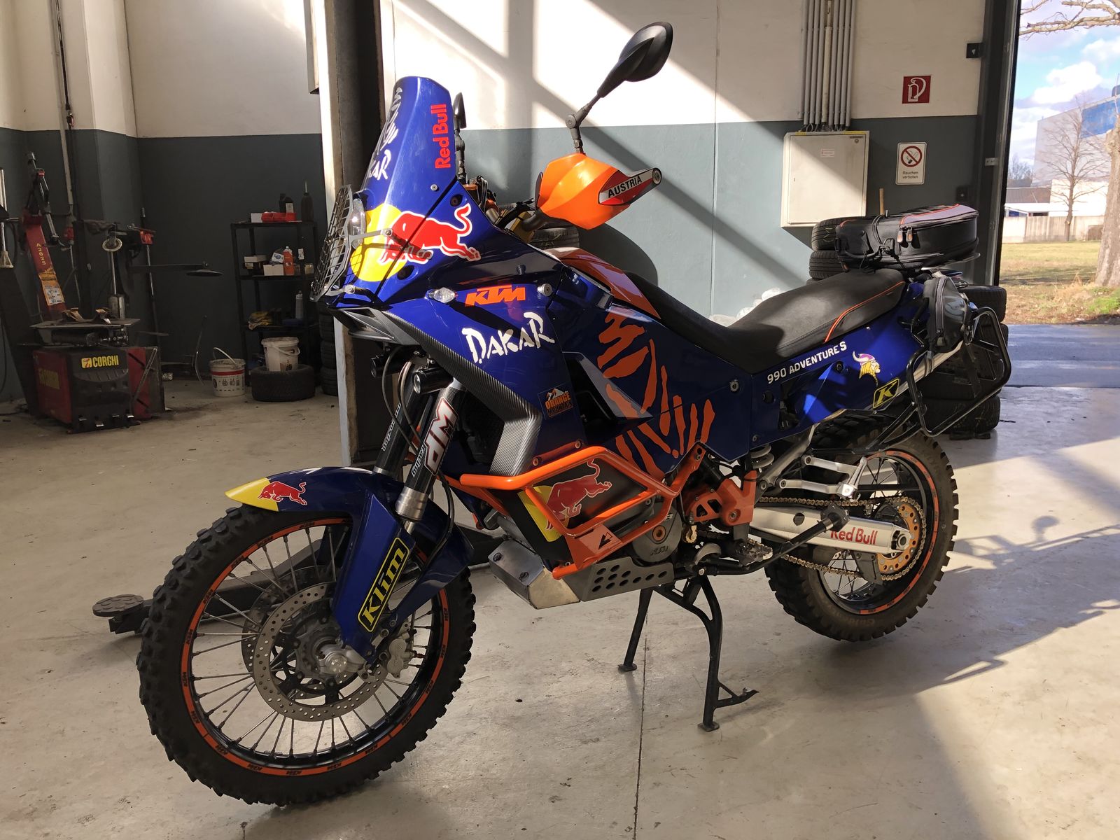

BeitragVerfasst am : So, 31. März 2019, 8:42    Titel: Antworten mit Zitat
Hallo!
Ihr habt recht, der Spalt ist etwas größer. Aber dafür passt es super bei der Armatur. Kein Spalt wie bei Rade. Mit dem richtigen Design fällt das gar. Ich soooo auf.
