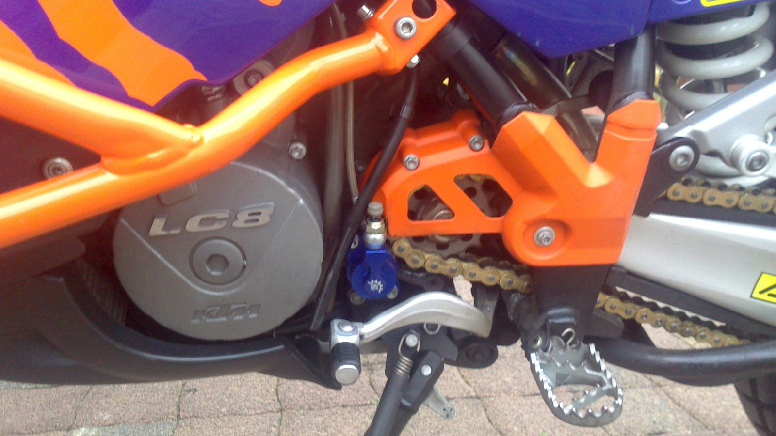

conan27Offline
Anmeldungsdatum: 14.06.2015
Beiträge insgesamt: 22
KTM LC8 Adv 990 S, 2007
BeitragVerfasst am : Do, 29. Okt 2015, 17:37    Titel: Antworten mit Zitat
So, läuft wieder, besten Dank

conan27Offline
BeitragVerfasst am : Fr, 30. Okt 2015, 13:07    Titel: Antworten mit Zitat
Ja klar, schon mal präventiv, wenn ich schon dabei war.
Der KNZ geht dann kaputt wo weit und breit nix ist. Irgendwo
im Nirgendwo. Sicher ist sicher und er sieht auch hammerscharf aus
: Hardcore for Life

conan27Offline
BeitragVerfasst am : Fr, 30. Okt 2015, 22:01    Titel: Antworten mit Zitat
Hey Jungs, ich weiß zwar nicht wer was verwechselt, aber ich hab
ja hier angefangen, also am KGZ ich hab den Reperatursatz verbaut
und den KNZ hab durch einen Sigutech ersetzt wie man ja sehen
kann Funktioniert einwandfrei Mr. Green für die ganzen Tips
Ist halt schon ein geiles Forum, Gruß Andre
