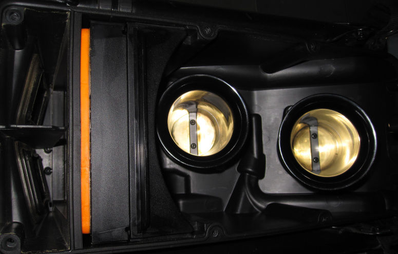

Kurz vor dem Winterschlaf hab ich nochmal den Lufi-Kasten geprüft.
Distanz: 7500 km.
Leichter Ölnebel war in den Trichtern. Sonst fast nix.
Airbox ist mit 2015er Kasten nun endlich sauber.

IchundDu @ So, 15. Nov 2015, 23:39 hat folgendes geschrieben:
War meine auch , gesichtet beim 45.000km-Service! Mit dem 2015er Kasten paßts........ Smile
