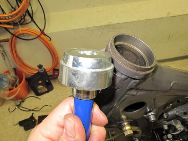

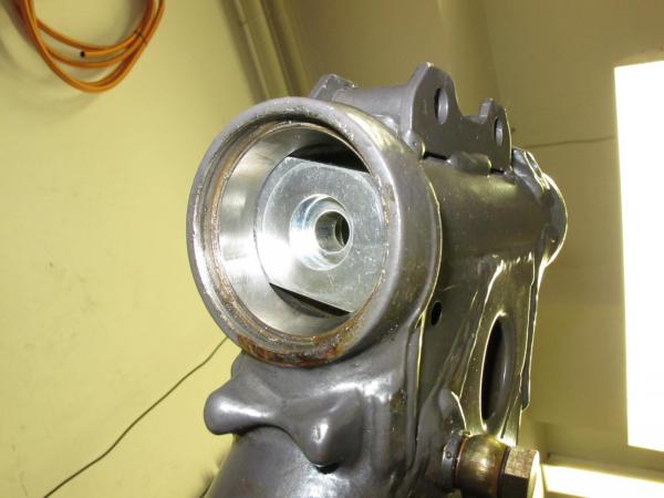

BRB(Blöder Rübenbauer) @ Fr, 7. Jan 2011, 11:14 hat folgendes geschrieben:
Mit diesem kleinen Werkzeug ist das alles kein Problem. Es wird in die Lagerschale reingekippt und ...
Image 11329  Image 11330
Erneuter Werkzeugwechsel. Dieses Teil stellt sicher, dass wirklich nur auf den Rand der Lagerschale geschlagen wird.
Image 11336
Für welche Lageraussendurchmesser sind die Teile gemacht und was kostet so etwas? Bin schwer beeindruckt. So etwas habe ich immer gesucht.

BeitragVerfasst am : Di, 12. März 2013, 21:17    Titel: Antworten mit Zitat
kost um die 18 €. ET.Nr. 584.29.091.000 (Eintreiber), bei eigentlich jedem Freundlichen.
passt für LC 8 und auch LC 4 glaube ich.
Austreiber wird ähnlich sein.
Cool Cool Cool Friedrich

Danke Friedrich, das ist ja preislich machbar.
Zum Austreiber, weißt Du, welche Breite der hat? Mein Lager hat nur ein Zoll= 25,4 mm Innendurchmesser und ich habe Sorge, daß er nicht durchpasst.

Du schlägst damit aber nur die äußeren Lagerschalen aus. Schau Dir doch nochmal die Bilder an. Das eigentliche Lager steckt doch auf dem Schaftrohr der Gabelbrücke.
Hab übrigens noch einen Satz von dem Werkzeug hier. Ich mach Dir morgen mal einen Preis dafür. Vielleicht werden wir uns ja einig...

BRB(Blöder Rübenbauer) @ Di, 12. März 2013, 21:53 hat folgendes geschrieben:
Stimmt. War ein Denkfehler meinerseits. Die Schalen haben wohl einen etwas größeren Durchmesser.
Ja, gerne. Nicht wundern, wenn ich nicht gleich antworte. Werde ein paar Tage nicht dazu kommen.

BeitragVerfasst am : Mi, 13. März 2013, 10:49    Titel: Antworten mit Zitat
friedrich @ Di, 12. März 2013, 20:17 hat folgendes geschrieben:
...passt für LC 8 und auch LC 4 glaube ich....
Austreiber ist irgendwas um 36€
Passt auch bei EXC mindestens bis 2011.
