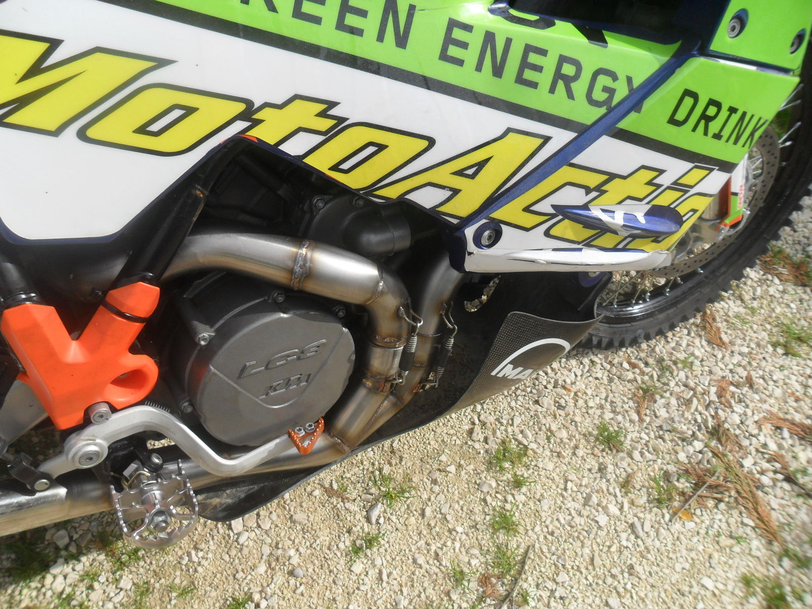

@ Scott-y
Vielen Dank für die Infos und das Bild! Sieht schon cool aus das Bike Cool
Hast du nochmals die genaue Internet Adresse, wo du das System gekauft hast? Thanks....

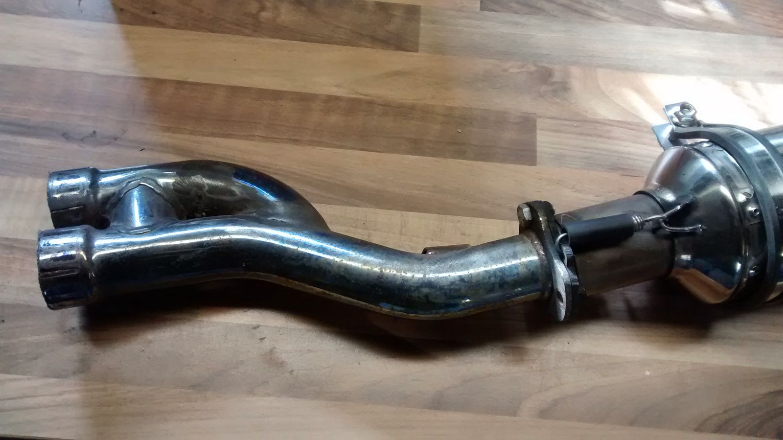

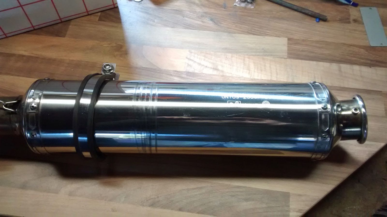

BeitragVerfasst am : So, 22. Nov 2015, 22:25    Titel: Endtopf aus Italien mit 2in1 ABE Antworten mit Zitat

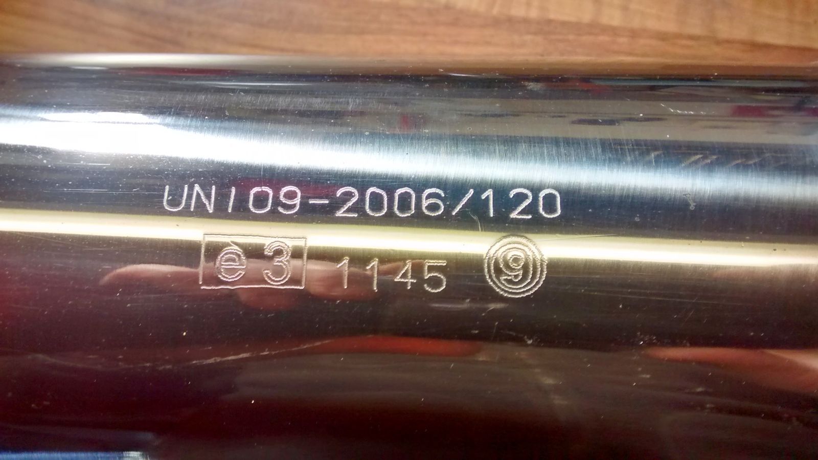

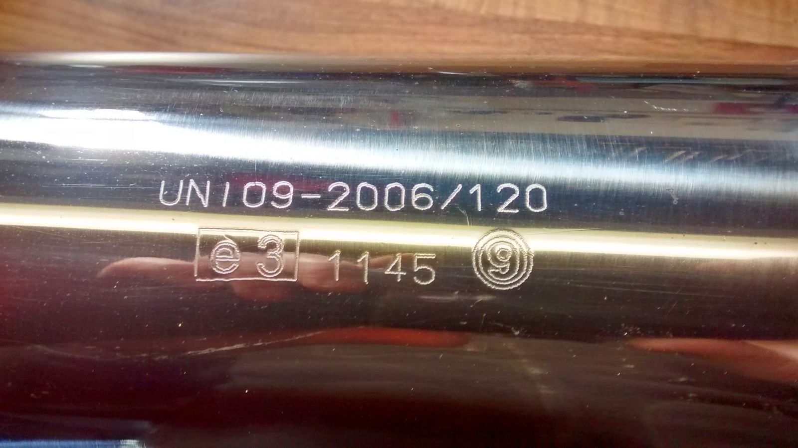

Endtopf aus Italien mit 2in1 ABE von http://www.msr-exhaust.it/index.php
Günstig (€200,-) aber für empfindliche Ohren vieleicht etwas laut.
Hat eine EG zulassung als 2in1
Wird mit einer Krümmeranlage wie bei der GPR vetrtrieben. Gibt den ESD aber auch einzeln. Hatte den verbaut mit einem selbstgebautem 2in1 Adapter mit dem wahlweise der Original ESD oder der M.S.R ESD angeschraubt werden kann. Mit Original ESD dreht die Kati gefühlt ab 7000 etwas zäher hoch. Der Italienische Topf hat genug Durchlass ist aber auch etwas lauter. Gewichtsvorteil ist ~7,5kg. Der ESD wiegt nur 2.1kg.
Hartmut

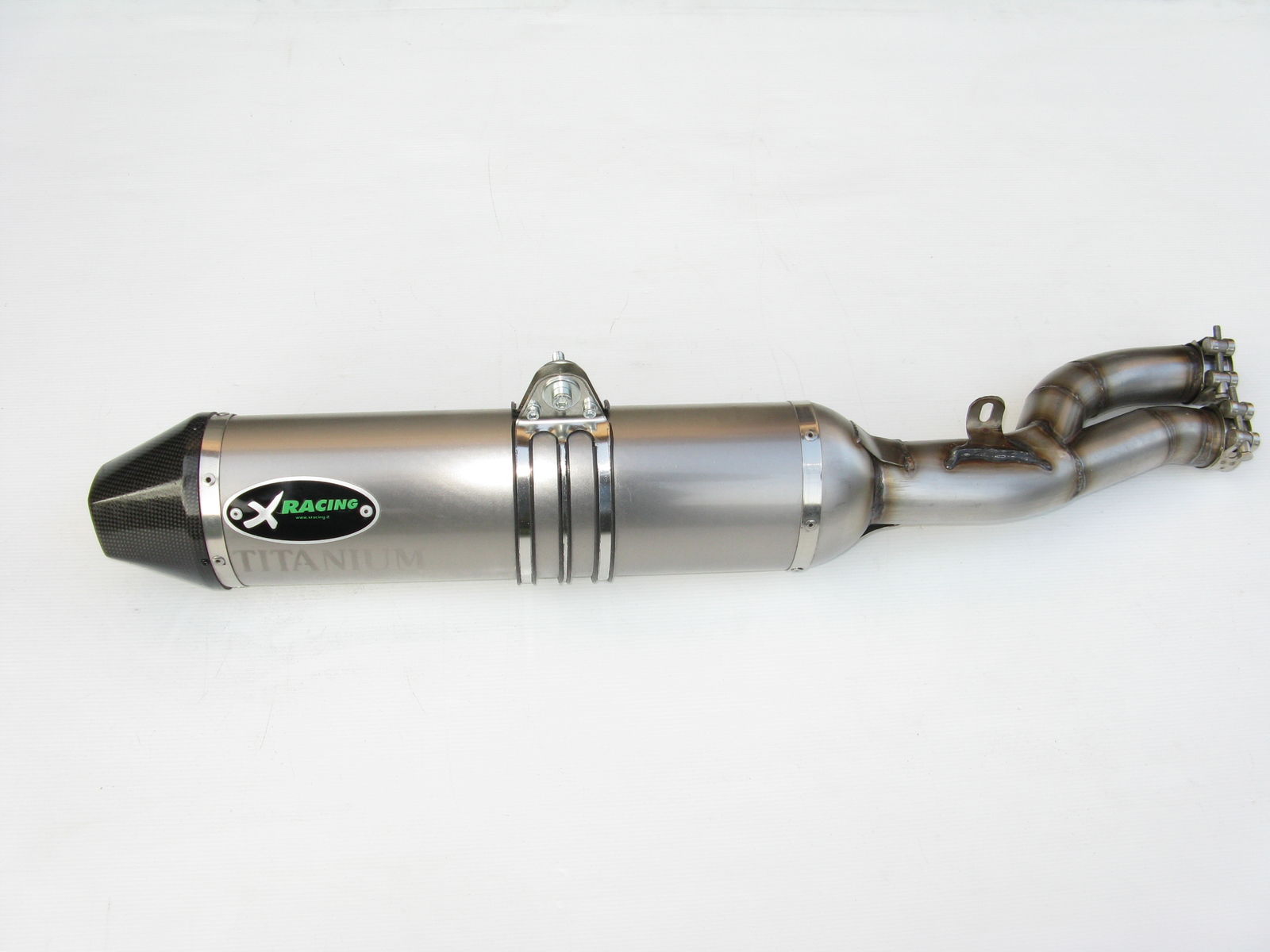

An X Racing habe ich ein Email gesendet und die bieten auch beide Möglichkeiten an, mit DB Killer/ ohne Kat und Zulassung. (Bilder unten) Preise folgen....
- Y- Endrohr mit eigenem ESD direkt verschweißt
- 2 in 1 Komplettsystem

....wenn der Enddämpfer (X- Racing) mit der gleichen handwerklichen Kunst wie die Schweißnähte gefertigt wurde, fliegt der nach 100 Km auseinander....
Gruß Kleiner

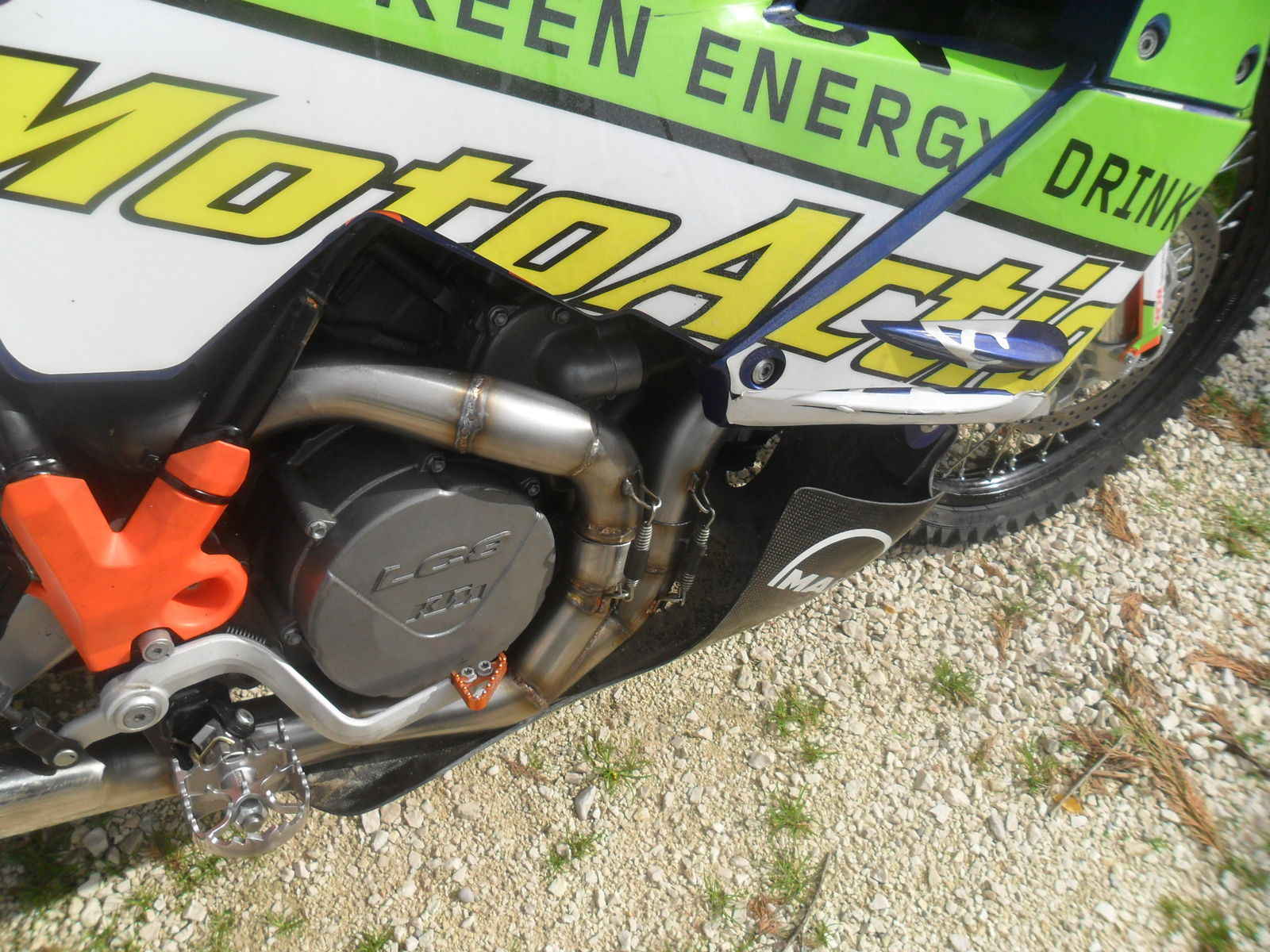

und das mit dem 2in1 bei Rally stimmt ja nicht immer - die 690 Rally hatte sogar für jedes Auslassventil einen eigenen Auspuff Mr. Green
...war bei der 660 noch so, bei der 690 geht ein dickes Rohr vom Motor weg und verzweigt sich erst dann in die zwei Stränge.... warum auch immer;
