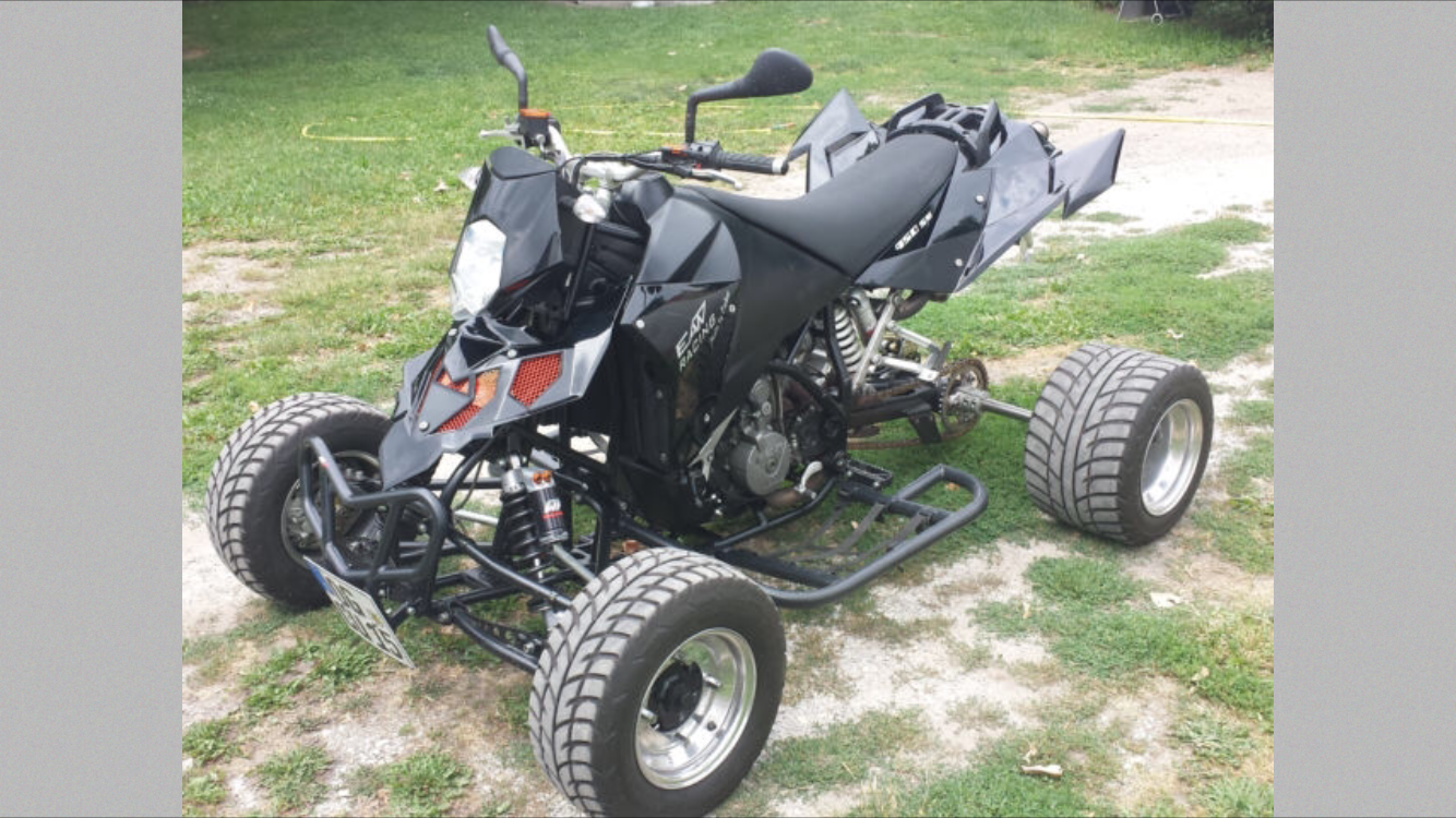

Ich habe eine 950er SM von 2005 allerdings umgebaut zum Quad von der Firma Eicker, evtl kennt die ja jemand. Es ist quasi der original Rahmen wo die schwinge getauscht wird und ein Vorderbau dran kommt. Somit ist Motor und der Rest Original 950er
Mein 950er Motor hat die üblichen Wehwehchen deshalb ist meine Frage nun:
Ich habe noch ne 990er Superduke 120PS als Unfaller hier stehen. Würde dieser Motor 1 zu 1 passen?
Mir ist natürlich bewusst das der gesamte kabelbaum geändert werden bzw übernommen werden muss, aber wie schaut es mit Luftfilter, Auspuffanlage, Kettenflucht, Tank usw aus?
Ich habe eine voll Ausgestattete Werkstatt hier und bin was Schrsuberei betrifft sehr erfahren.
Ich würde mich im Vorfeld nur gerne Informieren, wenn es aus irgendwelchen Gründen nicht machbar ist, würde ich vor dem Saisonstart den 950er Motor wieder aufbauen.
Ich hoffe ihr könnt mir helfen,
viele Grüße Björn

soweit ich weiss, haben das schon ein paar Leute hier gemacht. Irgendwas am Zuendgeber muss wohl noch umgebaut werden. Muesstest du nochmal weiter suchen, ist einiges drueber geschrieben worden hier.

Naja, wenn du den kompletten Kabelbaum und die Einspritzung der SD übernimmst, dann musst du nix am zündgeber anpassen! Der Motor sollte von den ganzen Aufhängungen her passen...Kann evtl nur sein, dass der Öltank mitsamt seiner zu und Ableitungen anders ist...Dass müsstest du dann von der 950 übernehmen und an den 990er anschließen.

Das "mechanische" passt komplett Exclamation

Guck mal hier auch:
http://www.ktm950.info/how/Farkels/adventure/990%20carb%20conversion/990_carb_conversion.html
Kabelbaum haste ja schon passend von der 950...
