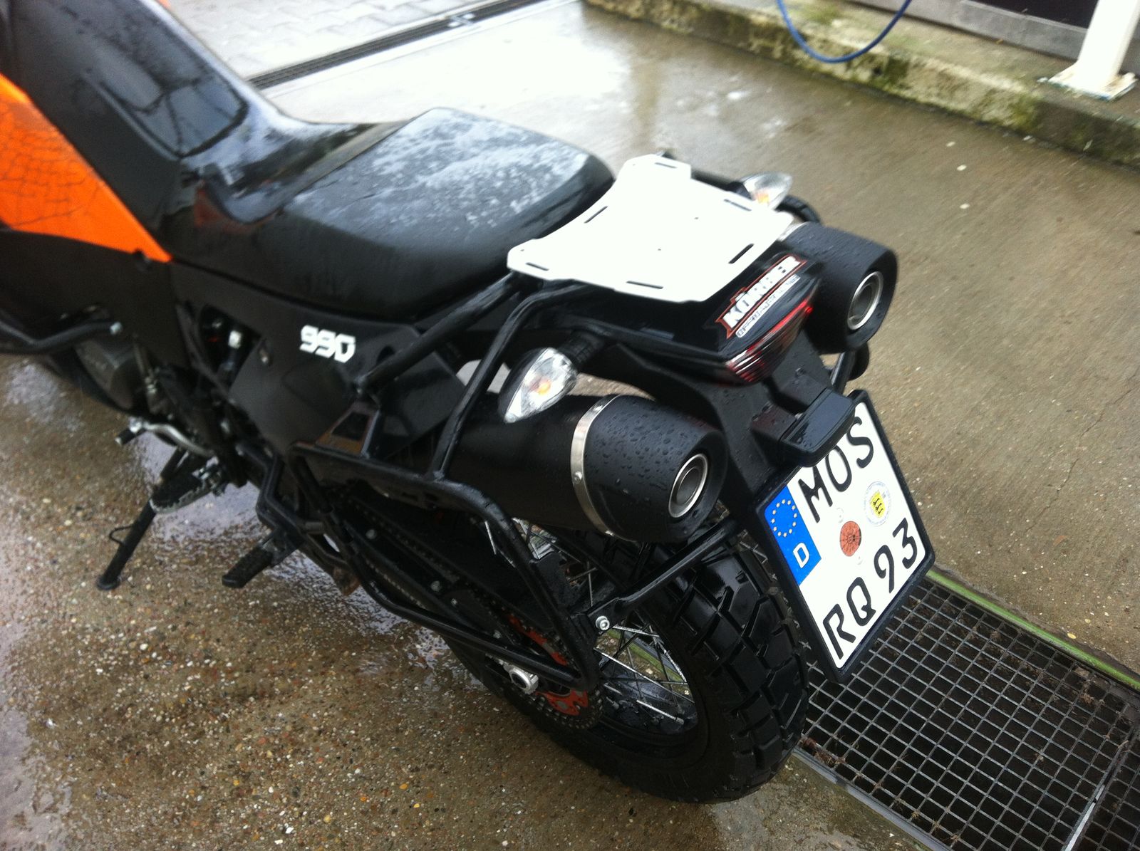

Hallo ich bin ein neuer aus dem Odenwald (74722 Buchen) ,
Ich habe mir ne 2010 990 Adventure / 20000 km zugelegt - und mich natürlich an die Große Frage des geeigneten Auspuffs gewagt
- Leovince One / black - (ohne KAT)
Eingebaut und ich dachte meine Scheuer fliegt ein - das ist schon heftig !
Ich habe anschließend die Lochblenden eingebaut - und nun ja OK - könnte a bissle lauter sein - da kann man aber noch mit einem zusätzlich Loch nachhelfen
Hat von euch einer die Blenden eingebaut / maybe zu hoher Staudruck Richtung Motor ...........
Das Thema wurde zwar hier schon besprochen / wurde dann aber immer irgendwie "verredet"
Gruesse Ralf

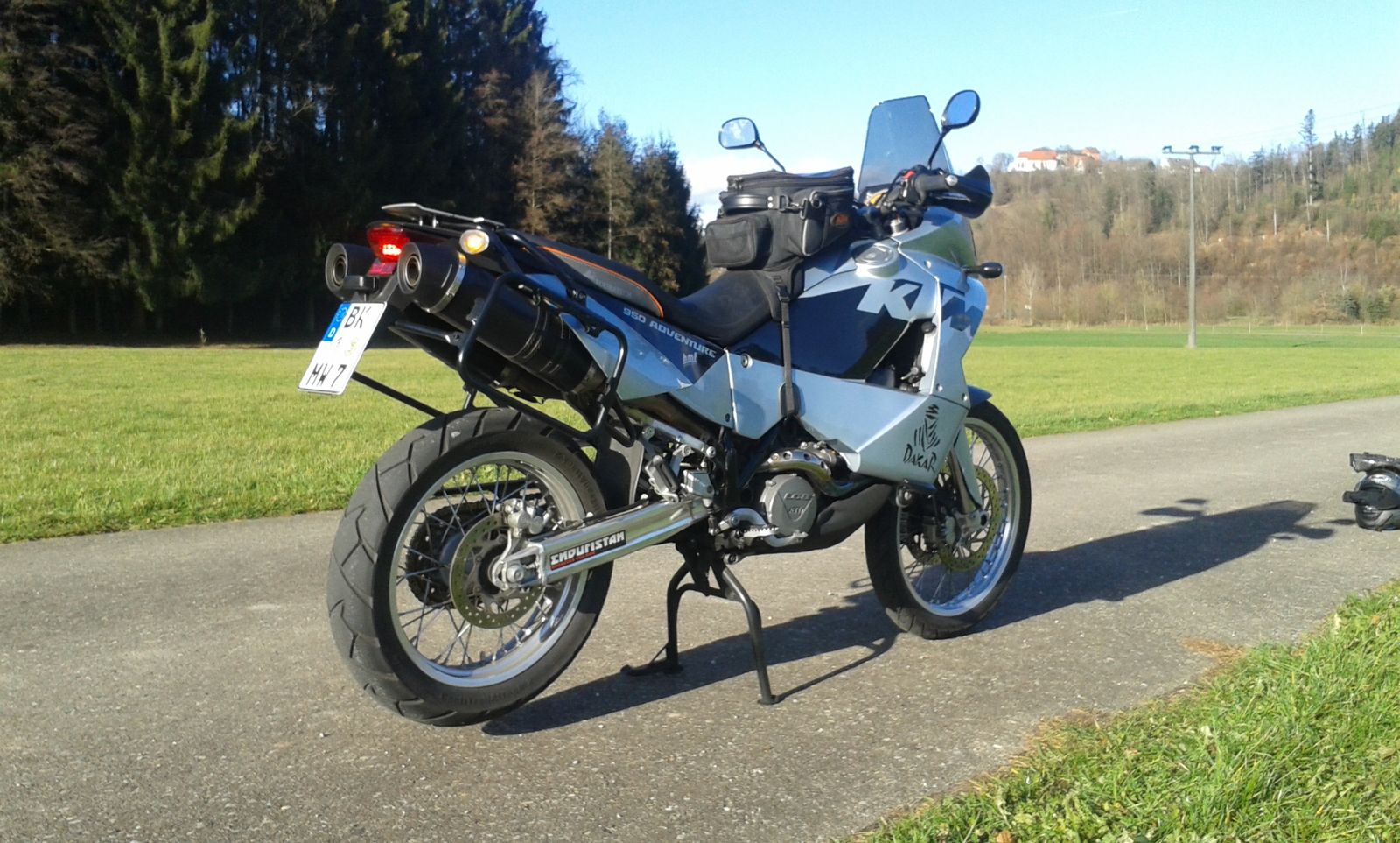

Lochblenden draußen lassen, fährt mit den Dingern wie zugeschnürt-habe aber auch eine 950er mit Vergasern.
Bei den Modellen mit Einspritzung und Kats-990er-muss man doch ab 2008 Kats fahren, oder nicht?
