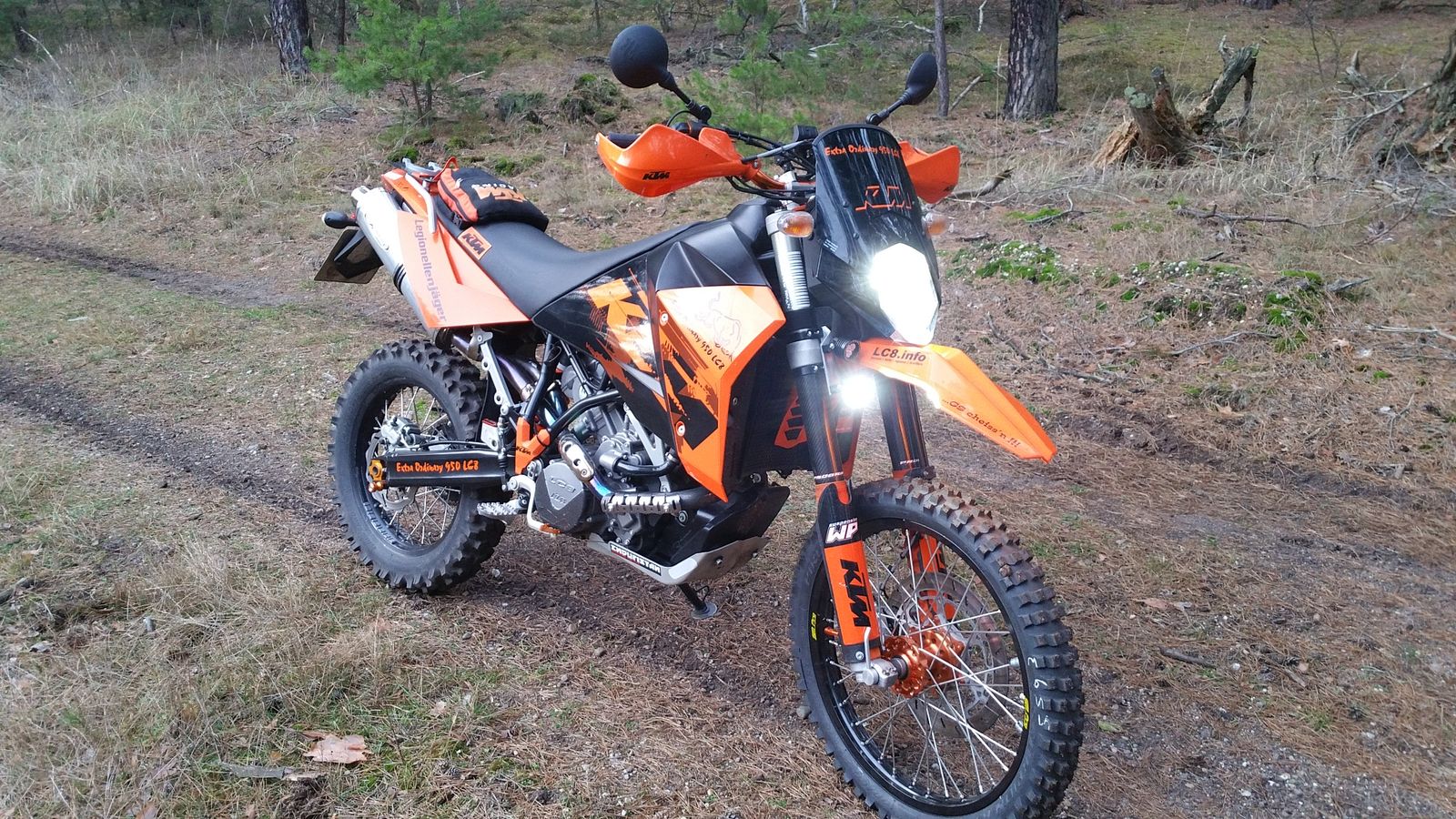

....gleich wird es dunkel

Fernlicht led
 Dateigröße:  222.62 KB
 Angeschaut:  557 mal
Plus 15 watt led spot

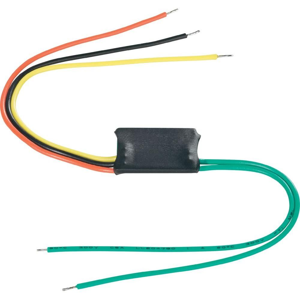

Da ich aber keinen hässlichen Schalter zur Steuerung der Scheinwerfer verbauen wollte, hab ich bei den Mopeds ein Schaltmodul verbaut dass das Tastsignal des Lichthupentasters in ein Schaltsignal "umwandelt"

dazu musst du ein neues Kabel in die linke Lenkerarmatur einziehen und anstelle des 15ers (Zündungsplus) am Lichthupentasters anlöten,
das 56d Kabel vom Taster (Lichthupen +) wird beim Kabelstecker abgetrennt und mit dem "Schaltfolgekonverter" verbunden (ebenso wie das "neue Kabel" vom Taster)
BEIDE Kabel mit jeweils einem der grünen Kabel des Konverters verbinden
....da der Konverter selbst auch versorgt werden muss, verbindest du das rote Kabel mit 15 (Zündungsplus), das schwarze Kabel mit 31 (Masse)
....jetzt bleibt dir noch ein gelbes Kabel vom Konverter übrig, dies ist jetzt bei Betätigung der Lichthupe dein "neues geschaltenes +" (in deinem Fall 55er)
(ich hab anschließend noch ein Arbeitsstromrelais geschalten, muss aber nicht)
....klingt vielleicht verwirrend, ist jedoch sehr einfach zu verbauen!!
(Arbeitsaufwand ca. 1,5 Std.)
...den Konverter gibt es bei Conrad um ca. 5€

He danke genau sowas hab ich mir vorgestellt 👍🏻👍🏻

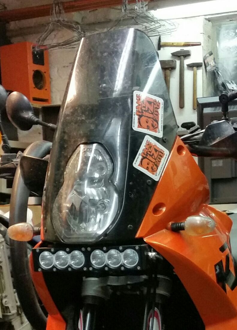

Hier meine Version von Licht, 60W LED

@LC8lazi:
Möchte gern deine Lösung mit dem Schaltfolgekonverter nachbauen.
Wenn ich die Lichthupe funktional erhalten möchte, kann ich dann nicht auch die Kabel am Kabelbaum weiter Motorradseitig abgreifen?
Also quasi einen Bypass bauen? Oder ist es un umgänglich oben am Taster ein neues Kabel anzulöten?
Wenn es unumgänglich ist, ich aber die Lichthupe (für TÜV etc.) erhalten will, kann ich dann das Kabel zusätzlich anlöten?
Hoffe das war nicht zu verwirrend..... wacko
Also Ziel soll am Ende sein, dass ich den "Lichthupenimpuls" abgreife und mittels Schaltfolgekonverter in ein Schaltsignal wandel aber trotzdem die Lichthupe funktioniert.
Gruß Thore

Lt. deiner Beschreibung würd jedes Mal wenn du deine Zusatzscheinwerfer ein bzw. ausschaltest gleichzeitig dein Hauptscheinwerfer aufblenden, richtig??
....ist ohnehin nicht möglich, da die "grünen Kabel" des Konverters (die dann mit deinem Taster verbunden sind) NICHT Stromführend sein dürfen..
