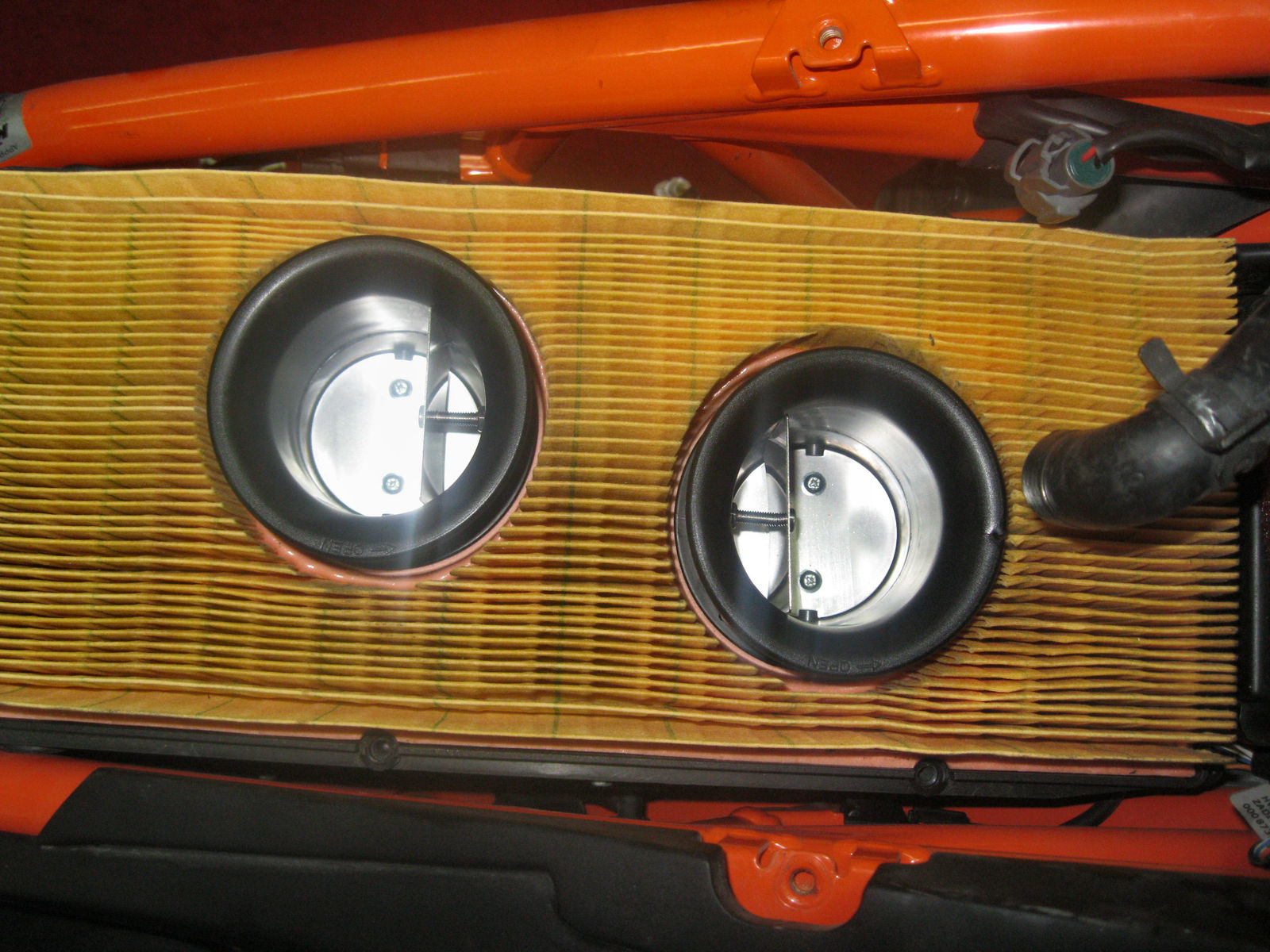

Hallo Sportfreunde
Ich befürchte, ich leide mittlerweile an einer "Wartungsamnesie".
Vor einiger Zeit baute ich den Luftfilter aus, um alles wieder für die Saison schick zu machen.
Dabei mussten natürlich die Ansaugtrichter raus.
Und nun bin ich am rätseln, wie die mit Stealth` Kraftklingen bestückten Trichter korrekt montiert werden.
Kann mir jemand mit Foto, Skizze oder eindeutiger Beschreibung helfen? Ich bin sicher, es gab wegen der außermittigen Anordnung der Blades etwas zu beachten.
Vielen Dank schon mal vorab.

franky01 @ Mi, 23. März 2016, 21:04 hat folgendes geschrieben:
vorausgesetzt, die sind bei mir richtig drin,
Ganz sicher Wink
Die "kleineren Kreisanteile" müssen zueinander zeigen.

Es wäre wohl sinnvoll dort zu fragen wo sie herkommen wacko
Die Bleche müssen nah beieinander sein Wink

...so waren sie bei mir eingebaut............
....Stealth war schneller Sad

Stealth @ Mi, 23. März 2016, 21:47 hat folgendes geschrieben:
Der Chefschrauber drückt das inhaltlich gleiche natürlich besser aus .....Ich habe nichts anderes gemeint......

Hallo
vielen Dank an alle für die gestrigen Expressantworten.
Damit ist die Frage abschließend geklärt.
Ursprünglich wollte ich ja Norman per PN befragen, aber nun können sämtliche vergesslichen Schrauber auf die Information zugreifen.
