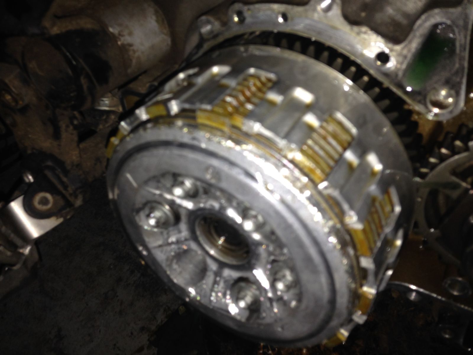

Ein kleiner Tip von Stealth fuer alle, die an der Kupplung schrauben:
Die Schrauben, die die 6 Federn halten, nur mit einem Tropfen Schraubensicherung direkt unterhalb der Unterlegscheibe betreufeln. Wenn sie auf voller Laenge geklebt werden, gehen sie zu schwer wieder raus und man loest dabei u. U. unbemerkt die Stehbolzen, auf dem die Federn sitzen!
Ist mir gerade passiert und die herumfliegenden Teile unter dem Kupplungsdeckel haben ganze Arbeit geleistet - siehe pic.

... was mir grad bei Markus Bild auffällt.
Die letzte Kupplungsscheibe ist falsch verbaut. Diese soll laut KTM um einen Eingriff versetzt montiert werden.
Gruß und danke für den Tip mit der Schraubensicherung,
Ruettel

BeitragVerfasst am : Di, 3. Mai 2016, 11:17    Titel: Antworten mit Zitat
eingebaut habe ich sie richtig, obwohl ich nicht weiss, ob das wirklich wichtig ist. Die geloesten Teile haben die aeusseren Zaehne des Korbes und teilweise auch der Scheibe abgeschlagen. Von daher konnte diese sich frei drehen Wink

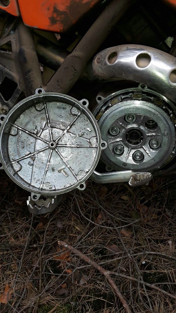

BeitragVerfasst am : Di, 3. Mai 2016, 14:19    Titel: Antworten mit Zitat
echt dumm gelaufen, Markus! Wobei sich mir in den 13 Jahren, in denen ich an LC8 schraube, weder Loctite an den Schrauben der Druckplatte noch das Versetzen der äußersten Reibscheibe um einen Eingriff als technisch nötig erschlossen hat. Die Druckplatte verschraube ich übers Kreuz mit 10Nm wie vorgesehen, und als orange Eingefärbter drehe ich halt die letzte Scheibe um eins weiter. Wenn jemand weiß, warum...lerne gerne dazu.
Hakim
OstMarkusOffline
Anmeldungsdatum: 24.01.2004
Beiträge insgesamt: 3396
KTM 790 Adv R
BeitragVerfasst am : Di, 3. Mai 2016, 19:35    Titel: Antworten mit Zitat
Also das mit dem Loctite verstehe ich ein bischen. Habe zumindest schon einige Male hier gelesen, dass sich die Schrauben geloest haben. Andererseits komisch, da sie ja stark federbelastet sind und von daher eine gewisse Eigensicherung schon vorhanden ist. Aber egal, bischen Loctite - gut, zuviel - nicht gut Wink
Das mit der letzten Scheibe verdrehen verstehe ich auch nicht. Die Aussparungen sind ja nur zur einfacheren Demontage da (Draht reinstecken, oder sowas). Aber wenns die Damen und Herren aus A so haben wollen, verdrehe ich die auch gerne um einen Zahn - tut ja nicht weh Wink
