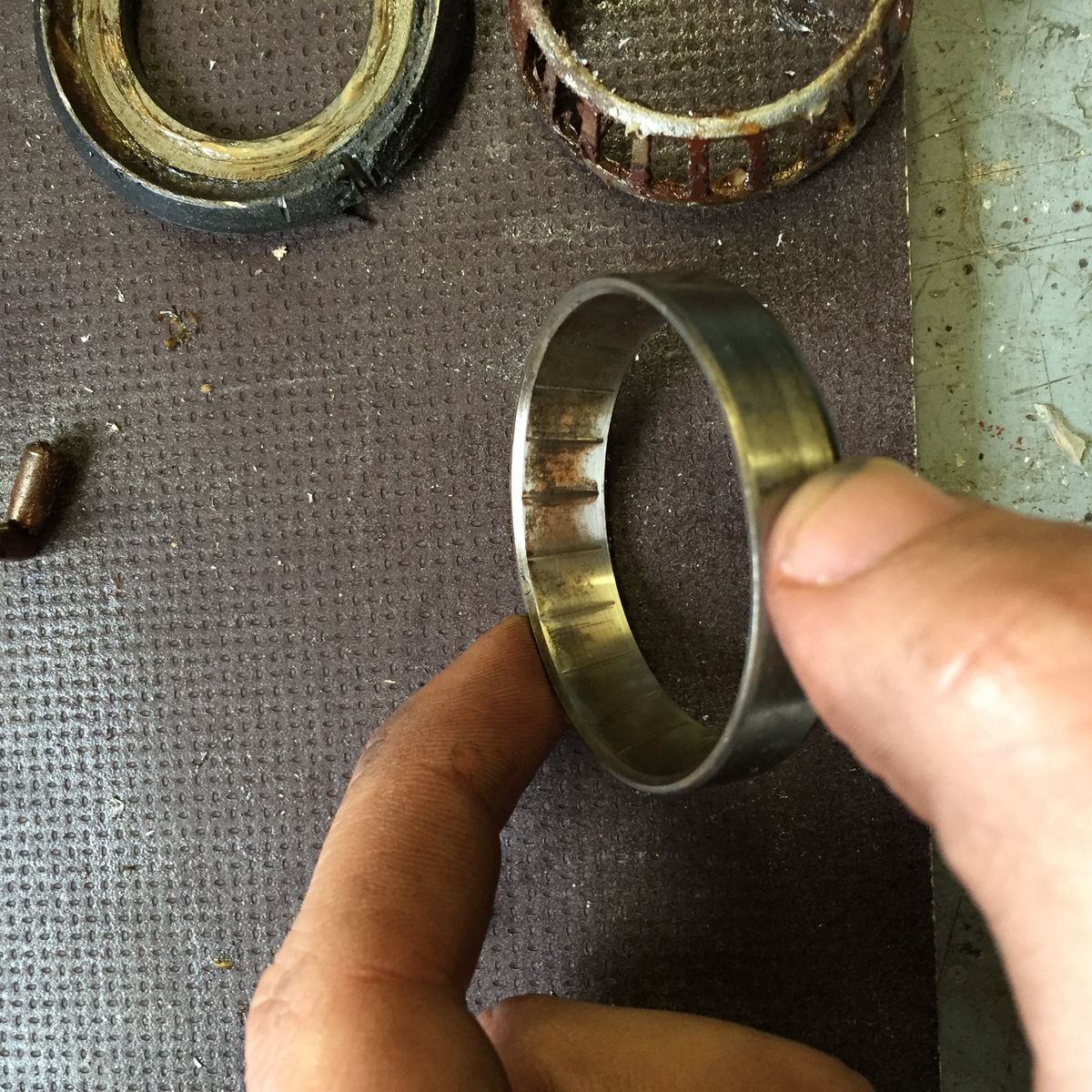

BeitragVerfasst am : Sa, 21. Mai 2016, 8:39    Titel: Antworten mit Zitat
Moin,
Jo mich wundert nix, die untere Lagerschale sah übel aus.
 Dateigröße:  327.7 KB
 Angeschaut:  456 mal
