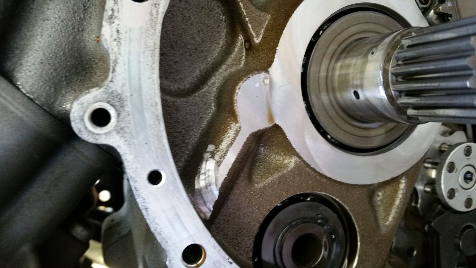

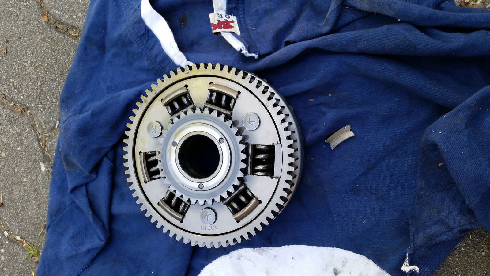

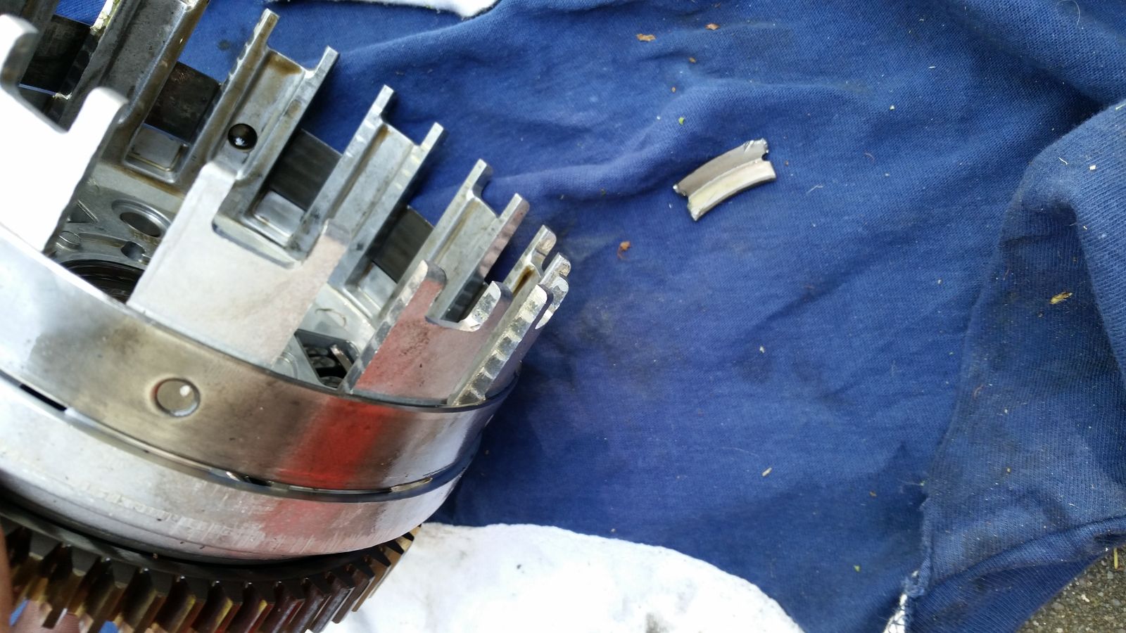

So, bei mir ist alles glatt gelaufen.
Vielen Dank für eure Hilfe.
Im ersten Moment wollte ich gar nicht den Deckel abnehmen, weil ich schon in der Ablassschraube Eisenspäne gefunden habe.
Gott sei Dank habe ich mir den Kupplungskorb neu besorgt, da der alte hinten beschädigt war. Jetzt weiß ich auch woher das nervige Rasseln kam.
Glücklicherweise kam das abgebrochene Stück nur hinten gegen das Gehäuse und nicht zwischen die Zahnräder. blink

und woher kam das Teil?
Lu PingOffline
Anmeldungsdatum: 11.02.2016
Beiträge insgesamt: 13
BeitragVerfasst am : So, 8. Mai 2016, 18:45    Titel: Antworten mit Zitat
Wenn du hinten am Kupplungskorb schaust... da fehlt es.
OstMarkusOffline
Anmeldungsdatum: 24.01.2004
Beiträge insgesamt: 3396
KTM 790 Adv R
BeitragVerfasst am : So, 8. Mai 2016, 19:00    Titel: Antworten mit Zitat
ok! was es nicht alles gibt!

BeitragVerfasst am : Mo, 9. Mai 2016, 10:59    Titel: Antworten mit Zitat
Schwein gehabt Smile
