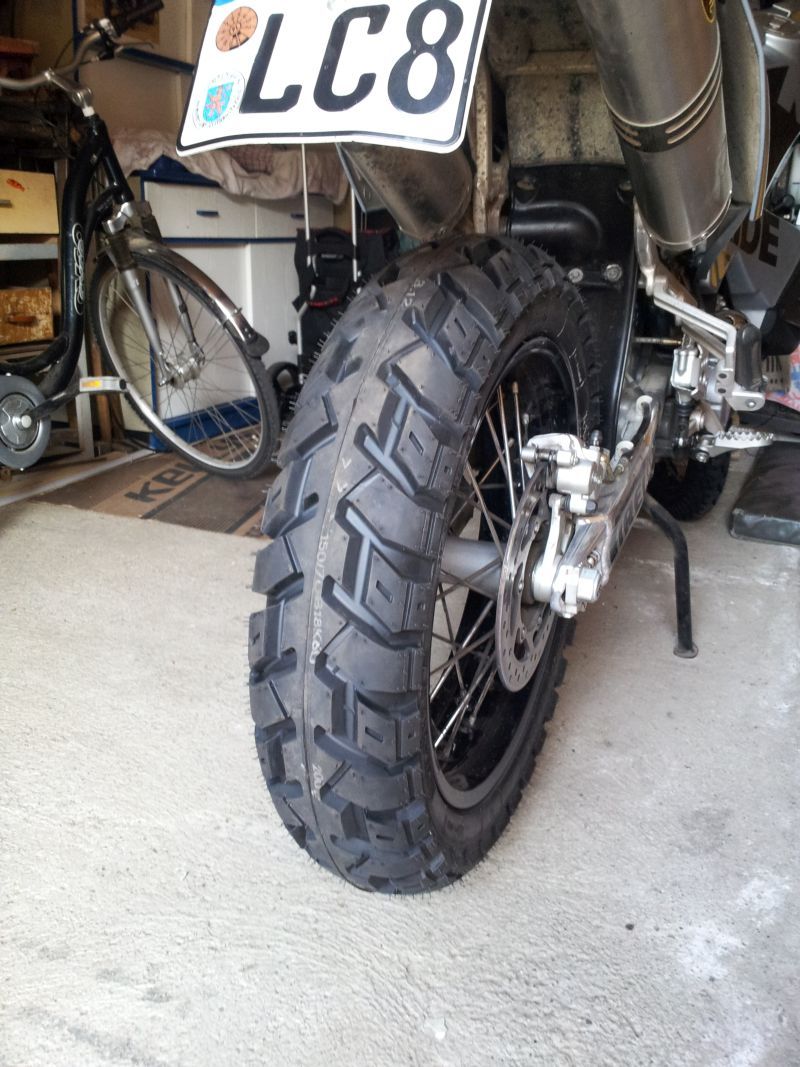

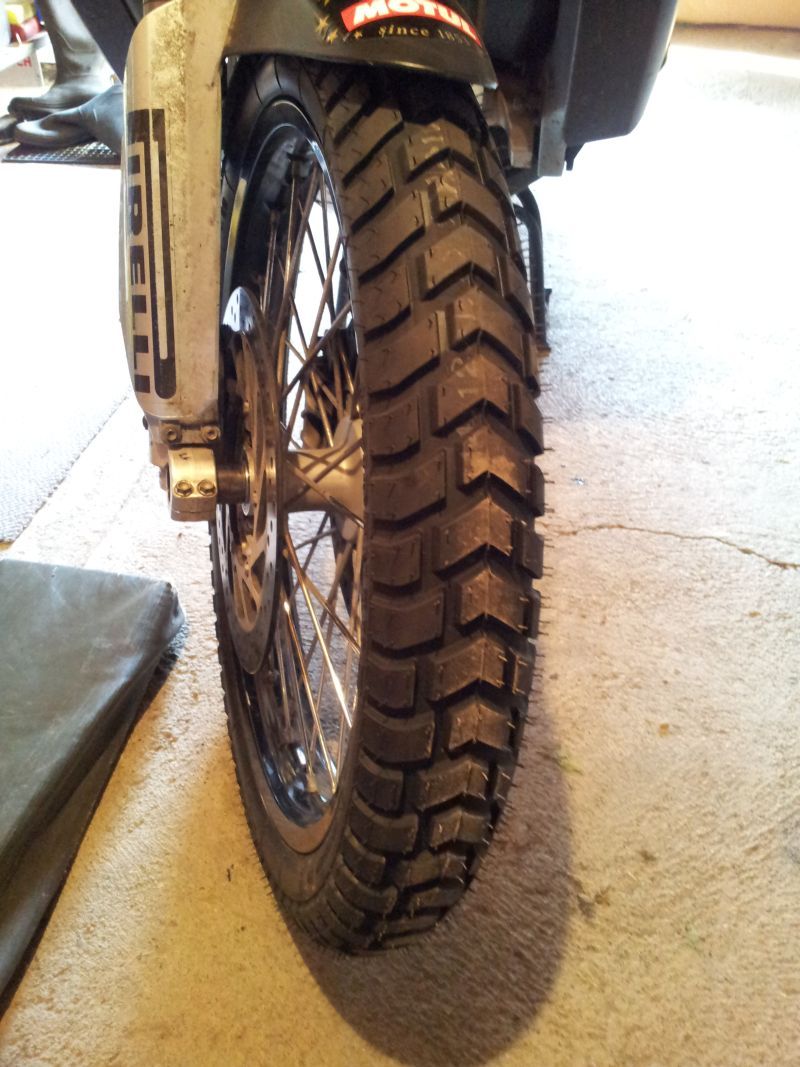

optisch i.O. fahrtechnisch gruebel wird sich zeigen
P.S.: mit 2,5mm Michelinschläuchen (sonst hatte ich immer die ganz dicken drin) sind am HR gerade mal 40gr und am VR 15gr Auswuchtgewichte nötig gewesen. Find ich einen sehr guten Wert für einen Reifen dieser Art.
Sollte er gut sein werden natürlich auch noch die "Pirelli"-Aufkleber gegen "Heidenau getauscht" .
Wenn nicht, gibt's bald einen kaum gebrauchten Satz Heidis zum Sonderpreis Mr. Green
