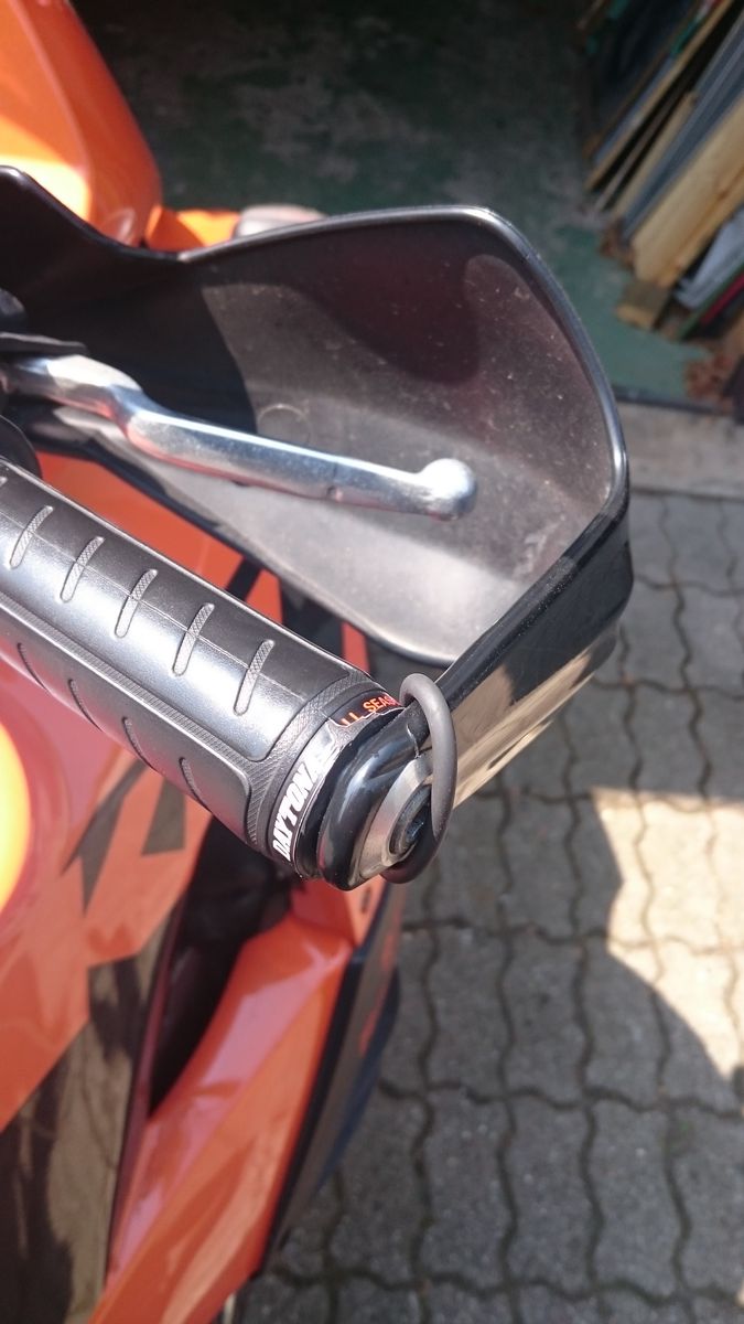

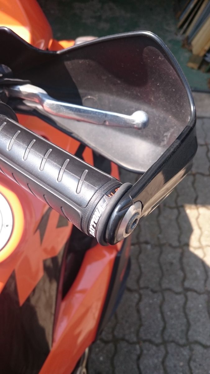

Hallo zusammen,
falls noch jemand Bedarf hat…
Für (manchmal leider schwer vermeidbare) Autobahn-Etappen habe ich mir eine Gasgriff-Klemmung gebaut. Wichtige Aspekte für mich waren
• Möglichst einfach
• Möglichst günstig
• Möglichst verschleißfrei
• Gasgriff sollte sich im „fixierten“ Zustand noch gut manuell verstellen lassen
Herausgekommen ist ein O-Ring ca. 3x25mm - siehe Anhang
Disclaimer: Falls jemand diese Idee für Riskant, unnütz oder einfach nur Kacke hält und mich gleich steinigen möchte – die Montage ist keine Pflicht! Wink
Beste Grüße vom 7Schläfer
"Off"
 Dateigröße:  111.19 KB
 Angeschaut:  532 mal
"On"
 Dateigröße:  111.45 KB
 Angeschaut:  515 mal

Super Idee.
Der Trottel-Rocker kann in meinen Augen nichts weil man die Hand ja trotzdem am Gas lassen muss.
Ged scho irgendwia
SeawosOffline
Anmeldungsdatum: 05.07.2016
Beiträge insgesamt: 83
KTM LC4 640 SM, 1998
 →  23.000 km
Suzuki RM 125, 1994
BeitragVerfasst am : Do, 7. Jul 2016, 6:30    Titel: Antworten mit Zitat
Ich hätte da noch eine Idee für V2.
Wenn man einen schwarzen Kabelbinder lose um den Gummi tut
dann kann man den Tempomaten auch wieder schnell deaktivieren,
oder geht das so auch easy?
