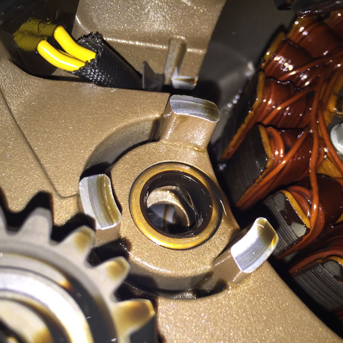

Hab mir grad mal auf die schnelle den Simmering angeschaut , die Lage ist folgende :
- er sitzt noch im Sitz
- an der unteren Seite ist ein wenig Gummi (?) ab, sieht aber m.E. Noch ganz gut aus, unten ein Foto!
Aber es kann gut sein das das Teil undicht ist, denn es ist minimal Öl im Lufi-Kasten, aber nur da wo der Schlauch vom Limadeckel ankommt!

hakimOffline
Anmeldungsdatum: 12.09.2013
Beiträge insgesamt: 1703
KTM 1290 SuperAdventure, 2016
 →  83.000 km
KTM 390 Adventure R, 2026
BeitragVerfasst am : Fr, 1. Jul 2016, 14:13    Titel: Antworten mit Zitat
na wenn Du eh´ schon halb zerlegt hast und der SiRi nicht mehr ganz frisch ausschaut, dann mach´ doch gleich den Simmerring und auch die Wasserpumpenwelle neu. Da gibt es ein passendes Reparaturkit. Und das Rückflußventil am Ölbehälter war eigentlich eine offizielle TI von KTM, da ist bei Deiner Maschine was verpaßt worden. Würde ich nachrüsten. Such´mal hier nach der Auflistung der TI-Nachbesserungen an der 2003er ADV - nicht daß da noch mehr Updates fehlen.
Hakim
