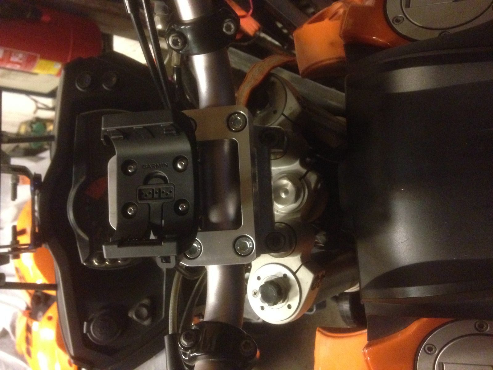

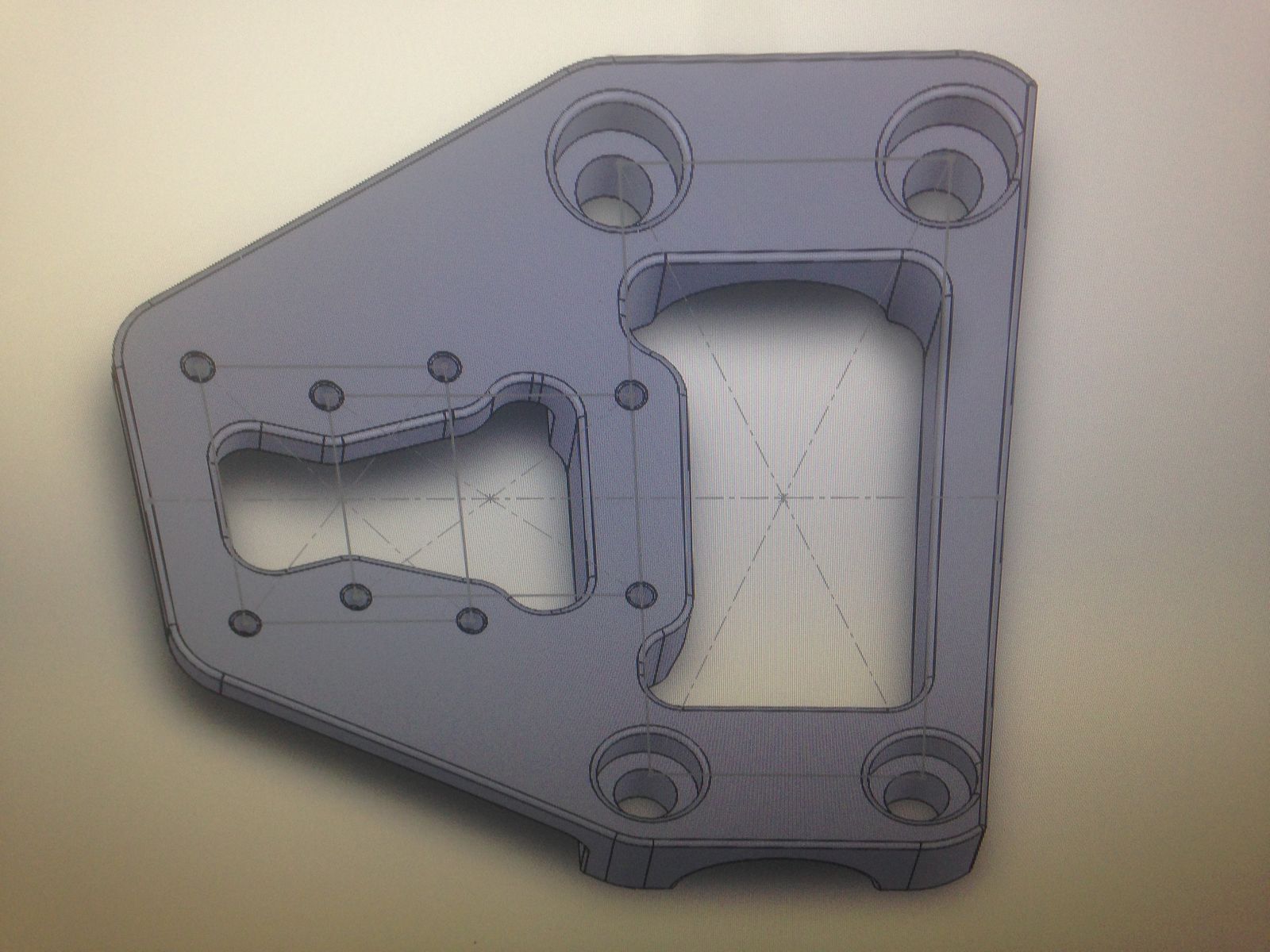

...werd ich auch mal mein Senf dazu geben!
Durch den Rallye Cockpit Umbau passt dass nicht mehr
hinters Wildschild! Hab also kurzer Hand mal wieder was gebastelt....
Find ich in dem Zusammenhang für mich die beste Lösung:
Das ganze im CAD
 Dateigröße:  220.42 KB
 Angeschaut:  765 mal
Angebaut ohne Montana
 Dateigröße:  228.4 KB
 Angeschaut:  787 mal
Angebaut mit Montana
 Dateigröße:  238.47 KB
 Angeschaut:  788 mal

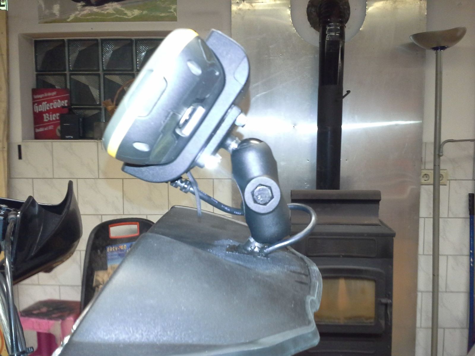

Ich habe eine der beiden oberen Schrauben der Cockpitverkleidung durch einen Ram-Mount-Kugelkopf ersetzt und da die Garmin-Halterung mit Stromversorgung dran.
Funzt gut, ist auch pistenfest, nur zur Scheibe habe ich ein Stück selbstklebenden Filz angebracht, da der Kugelkopf knapp an der Scheibe anliegt...

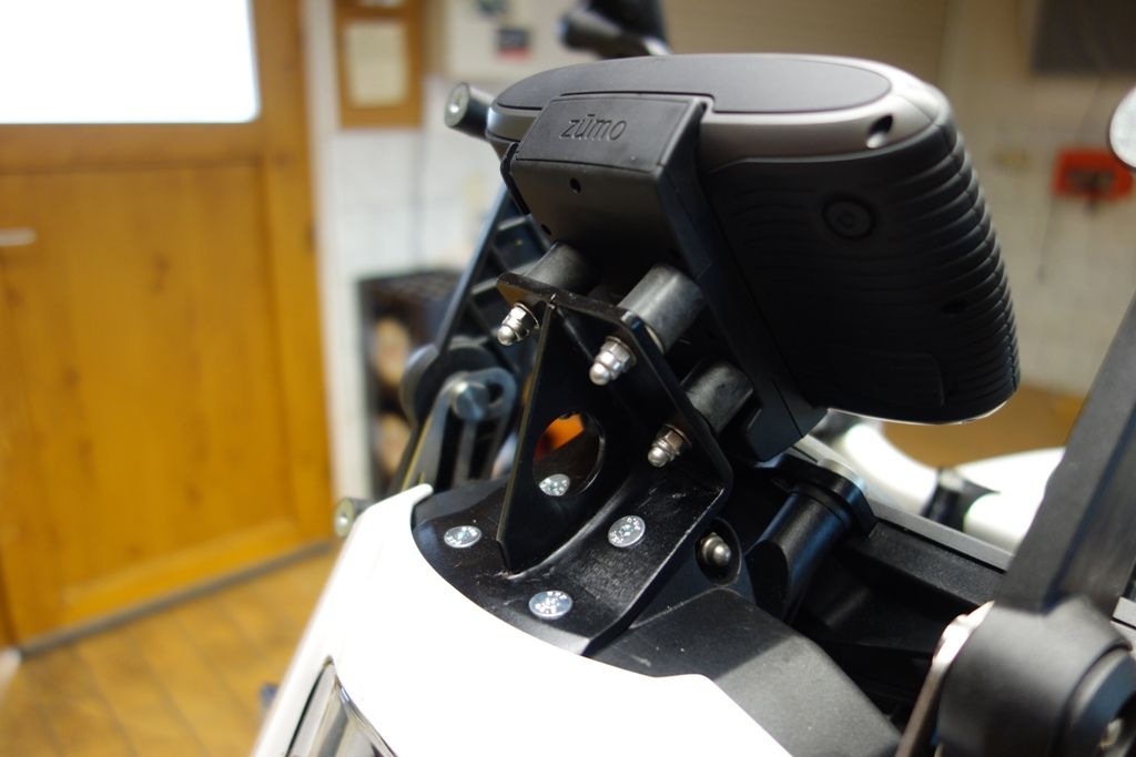

Habe letzten Winter einem Kumpel ein Ramount ins Cockpit gebastelt.
Die Murmel ist unterm Plastik am Cockpitträger verschraubt.
Hat die Rüttelpisten in Albanien locker weggesteckt.
