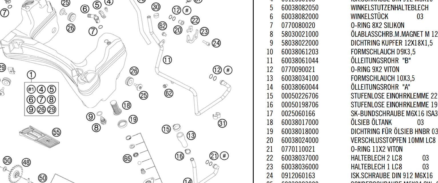

BeitragVerfasst am : Mi, 4. Jan 2017, 11:55    Titel: Antworten mit Zitat
Das Phantom @ Mi, 4. Jan 2017, 10:16 hat folgendes geschrieben:
Wie sind die Maße?
Die #9 auf der Zeichnung. Soweit ich mich noch erinnern kann, sollte die Breite der Scheibe stimmen, nicht breiter als die Schraubenkopf-Breite (falls Du nicht direkt bei KTM kaufst), da es eine leichte Tiefe am Gewindeeingang gibt und die Scheibe sonst nicht richtig abdichten kann, wenn sie im Durchmesser breiter ist als angegeben!

BeitragVerfasst am : Mi, 4. Jan 2017, 12:05    Titel: Antworten mit Zitat
Perfekt. Danke.
Das ist ja ein Pfennigartikel. Werde ich mir nachher mal einpaar holen.
