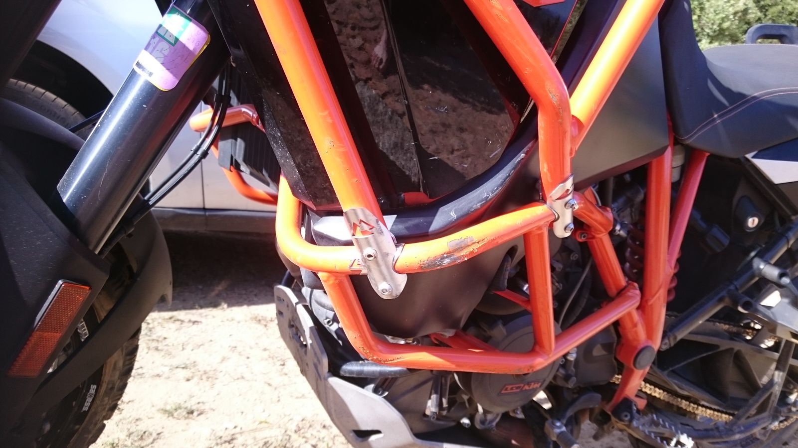

BeitragVerfasst am : Sa, 20. Mai 2017, 17:21    Titel: Antworten mit Zitat
Halt doch einiges im Gelaende aus, zumindest meiner.
 Dateigröße:  211.24 KB
 Angeschaut:  5293 mal
