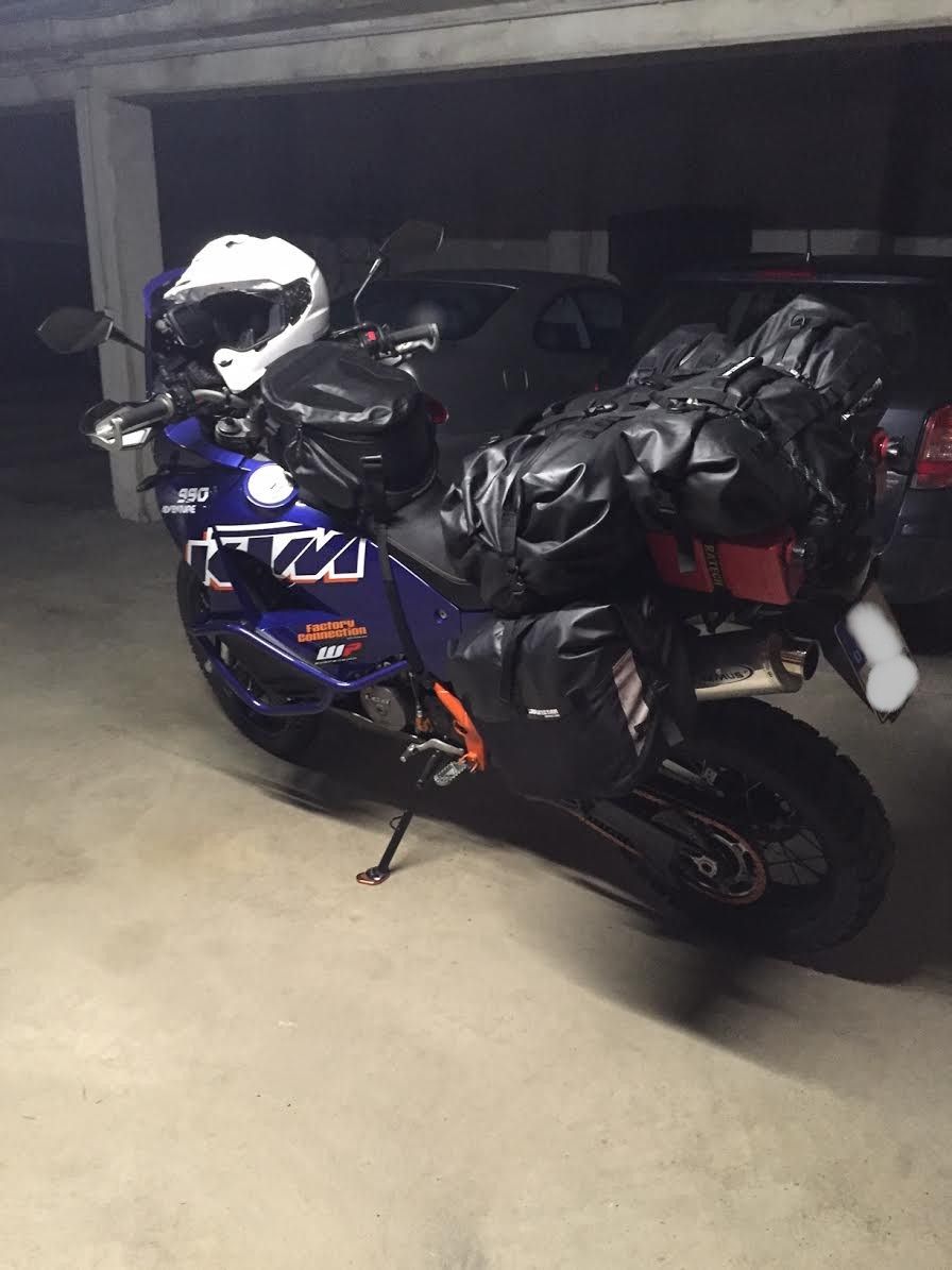

Hier ein Foto kurz vor der Abfahrt. Auch zwei Tage Dauerregen waren kein Problem. Die Befestigung war bis dato immer ausreichend. Sicher sind Koffer mit dazugehöriger Halterung stabiler, aber mich stört das Mehrgewicht und die montierten Kofferhalter finde ich unhübsch.

SquisherOffline
Anmeldungsdatum: 20.08.2008
Beiträge insgesamt: 1953
 →  72.000 km
Honda CX 500 '81
KTM 640 Adventure '02
BeitragVerfasst am : Di, 14. Jun 2016, 13:03    Titel: Antworten mit Zitat
Grumpy old Man @ Mo, 6. Jun 2016, 22:21 hat folgendes geschrieben:
Haste Akras oder ähnliches wo nicht so heiss wird, benötigst Du auch keine Abstandhalter....
habe mir vorletzte Woche in beide Taschen Löcher gebrannt trotz Akras. Nein die Taschen sind nicht mit den Akras in Verbindung gekommen, die hat es durch den Kunststoff der Heckverkleidung geschmort blink
